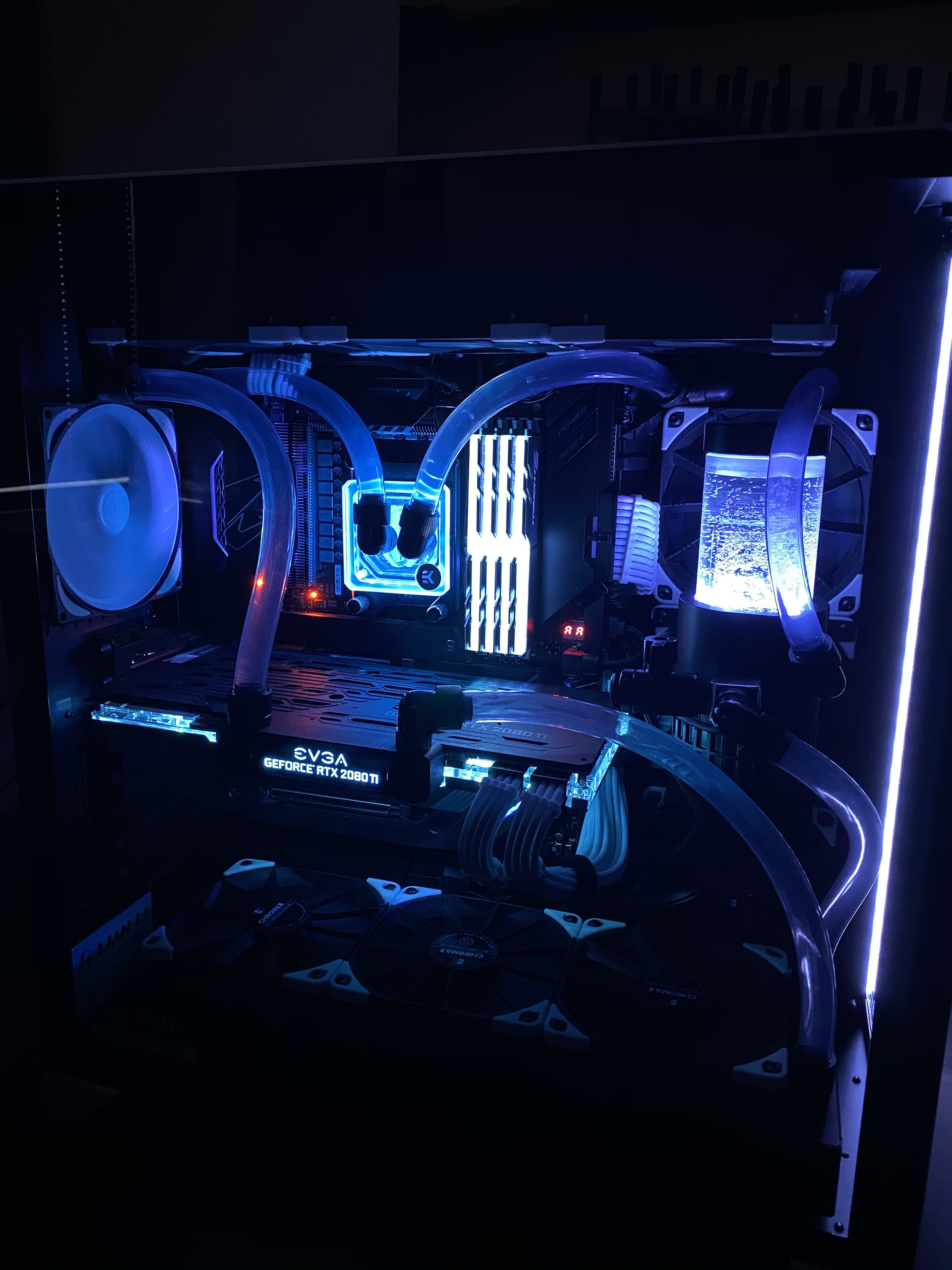

Das Bild ist mein System, ich habe es gestern erst in das XL gebaut und da siehst du auch den Velocity. Mir persönlich reicht das an RGB, Lüfter sind alle Noctua Cromax (außer der Hecklüfter, da hatte ich noch ein NB eLoop herumliegen und der passt gut ins Setting schwarz/weiß).
Für die Lüfter nutze ich einen XSPC Fan Splitter, der acht Lüfter erlaubt. Die steuere ich dann über die Wassertemperatur.

Da hast du Recht. Entweder ich hol mir noch vorher den R9 3950X (weiß nicht ob ich auf die 4000er Generation von AMD und X670 Mainboards warten soll). Grafikkarte warte ich definitiv noch auf die nächste Generation, d.h. GPU-Cooling derzeit noch kein Thema. Eventuell sollt ich aber dennoch den dritten Radiator in Betracht ziehen und stattdessen auf eine Pumpe/Reservoir-Kombi setzen. Finde die Distro-Plate an sich einfach ansprechend, da man wenige Biegungen und relativ kurze gerade Wege hat. Welches Reservoir/Pumpe verwendest du?

Ich nutze eine Kombilösung von EK mit D5 Pumpe. Die läuft halt auch sehr ruhig im gedrosselten Zustand.
Distroplates sind in meinen Augen immer ein zweischneidiges Schwert, einerseits sehen sie klasse aus und machen einem insbesondere bei Hardtubing das Verlegen der Rohre deutlich einfacher.
Allerdings nehmen sie sehr häufig den Platz eines Radiators ein, was keine einfache Entscheidung ist und andererseits lässt sich eine Pumpe in der Distroplate nicht entkoppeln, ist also tendenziell immer etwas lauter als eine entkoppelt montierte Pumpe irgendwo im Gehäuse.
Ich hab zB eine Alphacool VPP655 (auch eine D5) allerdings mit separatem AGB.

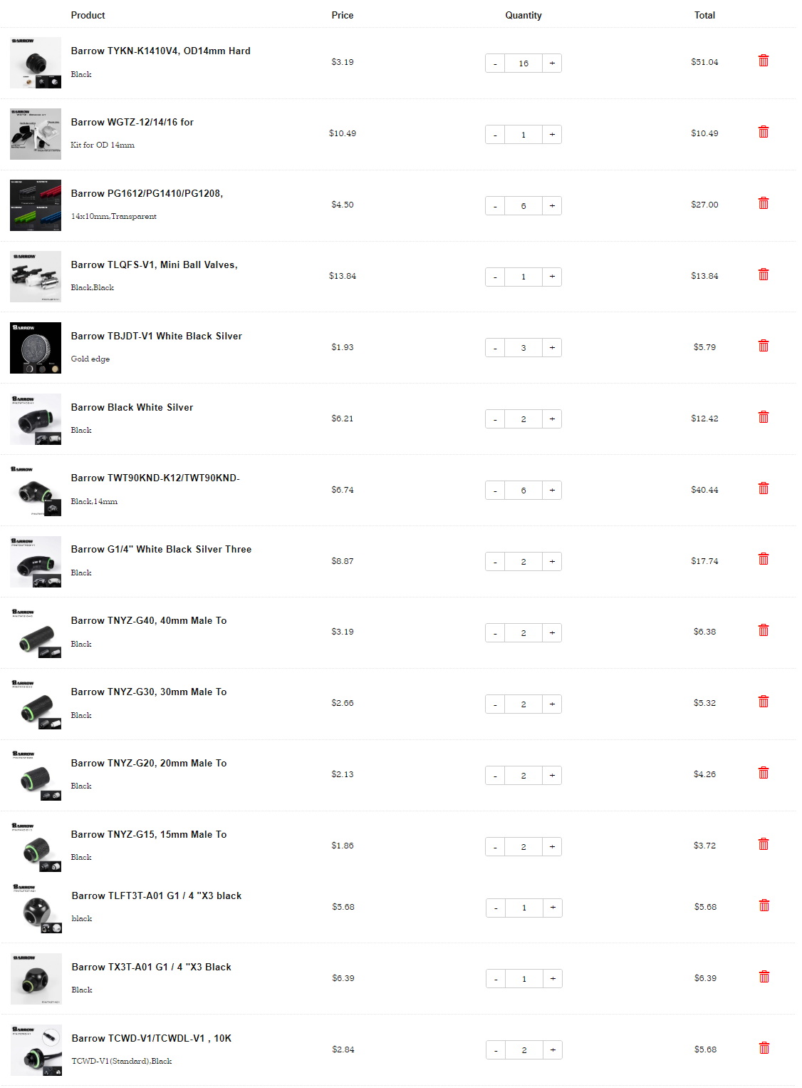

Danke ich komm immer weiter dank euch :-D. Hab mir in der Zwischenzeit mal die Fittings angesehen und da es ja 2x pro Komponente heißt, hätte ich mir folgende Liste mit paar Zusätzen zusammengestellt:
Ein Haufen Winkel und Abstandshalter, sehr gut :)
  • du solltest prüfen ob die Würfel mit Verschlusskappen kommen, sonst entsprechend viele bestellen
  • für das Ventil solltest du einen Doppelnippel einplanen wenn der direkt an ein anderes Bauteil dran soll
  • wenn du dir nicht 100% sicher bist ob dein geplanter Lauf klappen wird, lieber noch 1-2 Winkel mehr damit du dne Plan noch abändern kannst ohne eine lange Wartezeit bis von Barrow nach Deutschland geliefert wird
Meistens kommen die Mehrfachadapter ohne Verschlusskappen, aber die Dinger kosten ja lediglich einige Cent, davon kan man ruhig mal ne Hand voll bestellen.
Und ruhig 3-4 Winkel mehr, ich hab gerade erst meinen Loop umgebaut und hätte doch noch 1-2 Winkel gebrauchen können, obwohl ich bei der Bestellung auch zwei mehr bestellt habe.
Einige Sachen fallen erst auf, wenn man am schrauben ist, auch wenn man sich im Vorfeld einen Plan macht, kann ich ein Lied von singen.
