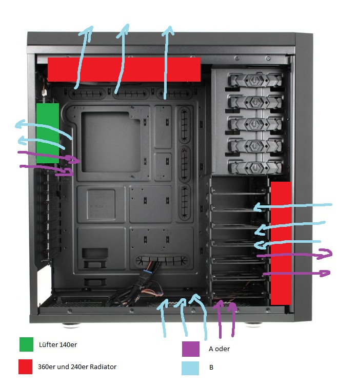

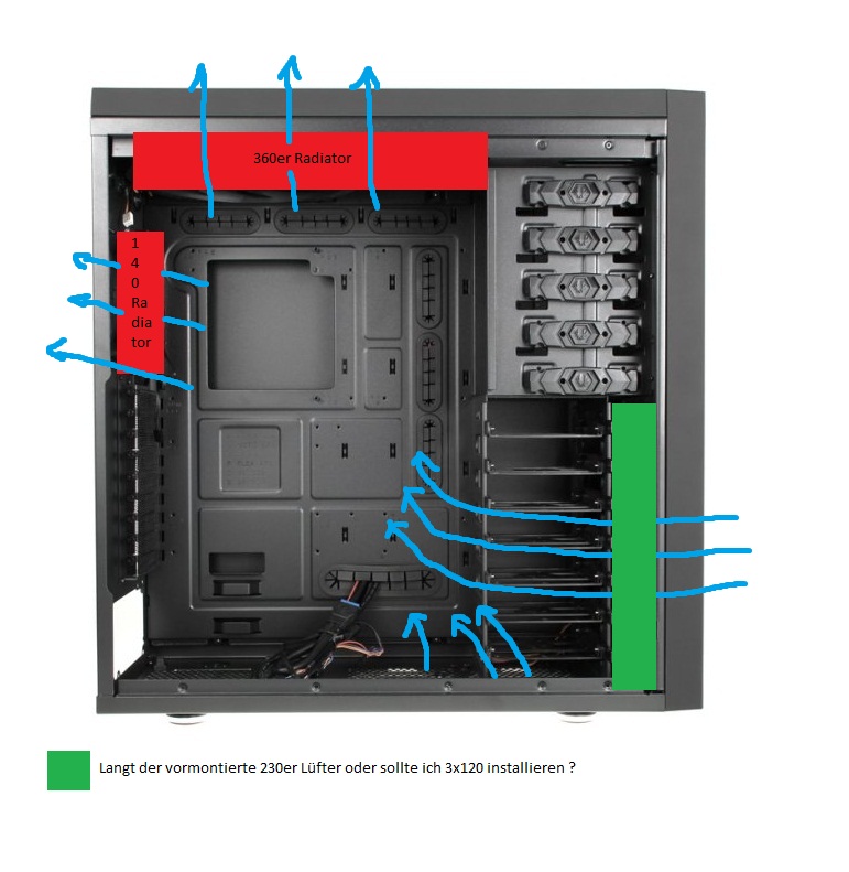

Ich habe heute mal drüber nachgedacht wie ich den die Radiatoren anbringen will. Dabei ist mir aufgefallen das ein 360er Rad top und ein 140er Rad hinten auch eine mögliche Lösung wäre, wenn es den von der Kühleistung her ausreichen würde?
Ist das vom kühlen her nicht schlecht wenn ich Luft reinblase durch den 240er Radiator?
Ich hab hier mal 3 möglichkeiten, schnell aufgezeichnet.
so es wird langsam ernst, hab mich nun für die Variante 360er+240er (A) (beide aus dem Gehäuse blasend)entschieden. Der 240er ist wahrscheinlich sinnvoller wenn ich schonmal alles für Crossfire vorbereiten möchte.

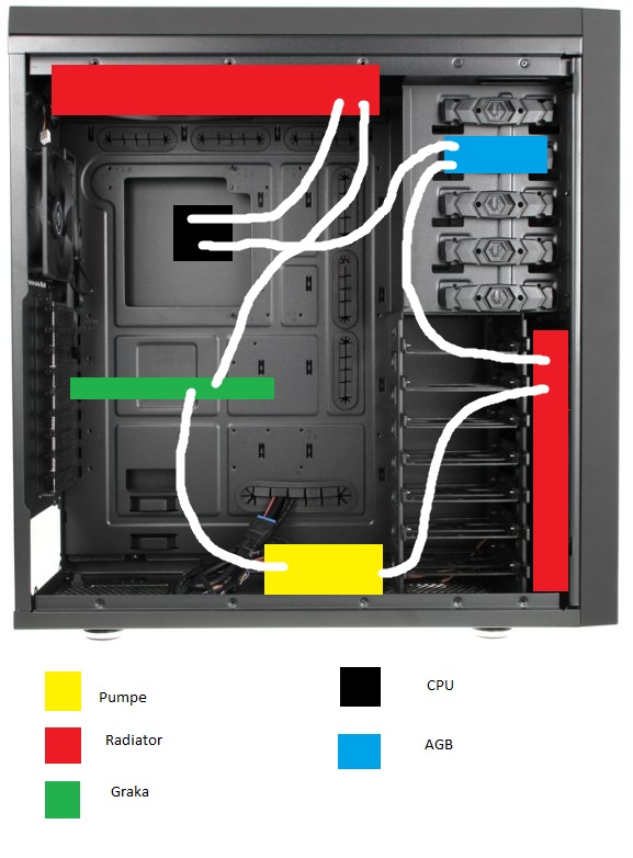

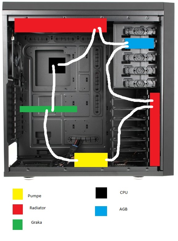

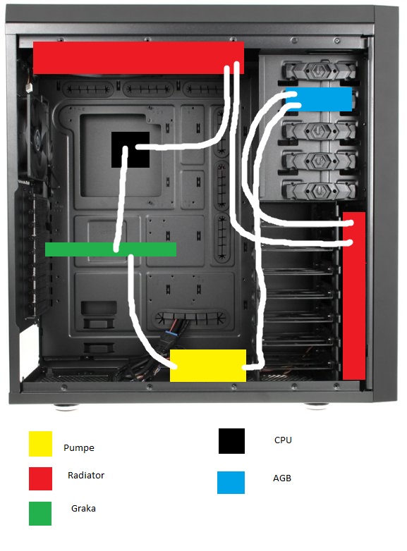

Ich hab mal 3 Beispiele mit angehängt:
- AGB-Pumpe-Graka-CPU-RAD360-RAD240
- AGB-Rad240-Pumpe-Graka-CPU-Rad360
- AGB-Rad240-Pumpe-Graka-Rad360-CPU
Für mich als Laien hört sich AGB-Rad240-Pumpe-Graka-CPU-Rad360 am besten an. So wenig wie möglich wege auf/ab und einen möglichst kleinen Kreislauf im ganzen. Aber ich weiss halt auch nicht warum die AGB unbedingt vor die Pumpe soll, das wäre ja hier nicht der Fall.
AGB-Pumpe-Graka-CPU-Rad.jpgAGB-Rad240-Pumpe-Graka-CPU-Rad360.jpgAGB-Rad-Pumpe-Graka-Rad-CPU (2).jpg
Wie rum du verschlauchst ist komplett egal, soll heißen, kürzeste Wege wie rum es halt passt.
In den Kühlern, bleibt das Wasser nicht lang genug um sehr viel Wärmer zu werden, daher ist es egal was du machst, kannst auch direkt nacheinander durch beide Kühler gehen.
Einzige Ausnahme ist, dass der AGB immer vor der Pumpe sitzen sollte, weil die Pumpen nicht saugen. Das Wasser muss immer in ihnen stehen, und auch allein in ausreichender Menge zu ihnen fließen. Ein Radiator im Weg dahin ist im Betrieb jetzt net so ein großes Problem, solange der Kreislauf absolut dicht ist. Das Wasser das in den AGB gedrückt wird drückt auch wieder welches raus und durch den Radi zur Pumpe, nur beim Befüllen wirst du so enorme Probleme bekommen.
Von daher sollte man immer vom AGB zur Pumpe und von da aus durch den ganzen Kreislauf gehen, es ist halt einfacher. Mit Radi dazwischen geht auch, hab schon ein paar Kreisläufe so gesehen. Der Radi behindert halt den Zufluss zur Pumpe ein wenig, sodass du beim Befüllen einiges anstellen musst um Wasser zur Pumpe zu bekommen. Ich hab bei mir irre Probleme bekommen, weil ich Luft in meiner Laing hatte, und der Rest des Kreislaufs hinten dran einen zu hohen Widerstand hatte als dass die Blase da von alleine rausging, eben weil sie nicht saugen kann.
Als Kreislauf würde ich dir so einen empfehlen:
AGB->Pumpe->Graka->CPU->360->140->AGB
Der in Post #13 verlinkte Kreislauf ist gut, nur was für ein Airflow willst du nutzen? Hast weiter oben geschrieben, dass die Radilüfter aus dem Gehäuse blasen sollen. Sollen Heck und Bodenlüfter dann reinblasen oder wie hast du das vor?
Grüße
Kevin
Grüße
Kevin
Ja so war der Plan, wobei unten kein Lüfter sein wird. Ich dachte mir das es wohl keine Probleme geben wird, da es ja kein Luftdichtes Gehäuse ist, oder werde ich da Schwierigkeiten bekommen?
Wenn du mir jetzt natürlich sagst das es besser wäre den Rad vorne rein blasen zu lassen oder unten noch einen Lüfter einzubauen wenn ich das so lasse, werde ich das berücksichtigen. Me <--- Noob, ich verlass mich da auf euch wenn ihr mir was sagt, ihr habt da ja ein "klein wenig" mehr Erfahrung :)
Anfangs wollte ich eigentlich den 240er rad vorne reinblasen lassen und den hinteren Lüfter+ 360er rad oben raus blasen lassen. Mir wurde da jetzt mehrfach von abgeraten. Weil ich dann erwärmte Luft in das Gehäuse blase.
Der von Aqua-computer meinte das es wohl egal ist wenn ich da erwärmte Luft vorne rein blase, der von Caseking hätte mich am Telefon fast gevierteilt wie ich im gesagt habe das ich den reinblasen lassen will und zum Schluss hat mir ein guter Kumpel noch von abgeraten, der hat zwar nichts mit Wasserkühlung zutun, aber baut halt ständig irgendwelche Fertigungsanlagen etc für seine Firma (Ing. Maschinenbau). Kann natürlich sein das das bei kleineren Gehäusen wie einen PC keine Rolle spielt, aber das weiss ich nicht
Am schlausten ist es mMn den 240er und den 360er oben reinblasen zu lassen, denn so hast du definitiv die niedrigste Wassertemp. Der Überdruck und die höheren Temperarturen im PC sind kein Problem! Ob das MB oder der Ram nun 40 oder 45° hat spielt theoretisch keine Rolle. ...und bei einer WaKü auf den Airflow: vorne/unten rein und oben/hiten raus zu achten ist in den meisten Fällen auch Quatsch. Vorallem wenn man einen 360er oben rausblasen lässt ist es für die Gehäusetemperatur und die Wassertemp besser den Hecklüfter reinblasen zu lassen.
Grüße
Kevin
ich werd wohl mit den 'Richtungen der Lüfter ein bischen rumspielen, so wie ich das sehe kann ich da ja nicht viel falsch machen :)
aber mal für mich zum verständnis, wenn ich mit beiden Radiatoren reinblase, und mit 1-lüfter hinten raus
- weniger Staub wegen Überdruck
- wärme Bauteile auf dem Mainboard
- kühlere Wassertemeperatur
wenn ich mit mehr raus blasen lassen
-kältere Bauteile
-wärmeres Wasser
-mehr Staub
kann man das so umgefähr sagen ?
Bei der Sache mit dem Staub bin ich mir nicht so sicher, ich glaube nicht unbedingt, dass wenn die Radiatoren (5x 120er) reinblasen, weniger Staub in's Gehäuse kommt.
Wärmere Bauteile wie MB, Ram, HDD usw. hätte man auf jeden Fall wenn die Radiatoren nach innen blasen. Ich persönlich weiß bei meiner Hareware (siehe Sig.) aber, dass es selbst im Sommer bei 30° Raumtemp komplett ohne Gehäuselüfter geht, ohne dass die nicht Wassergekühlten Bauteile zu warm werden. Deswegen bin ich mir auch sicher, dass bei 6 laufenden Gehäuse-/Radilüfter bei deiner HW nichts zu heiß wird.
