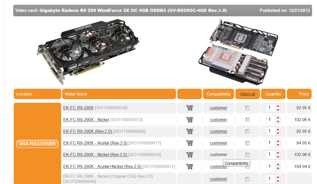

Ich habe mal ein paar recherchen betrieben, und bin unter anderem auf die Firma EK Waterblocks gestossen - die ja einen guten Ruf haben sollen -. Kühler Konfigurator gecheckt, ob die
Hatte bei Amazon nen einsteiger Paket mit CPU gesehen, und mich gefragt, ob man den GPU-Kühler einfach mit einbauen könnte, geht das??
EK Water Blocks EK-KIT H3O 360 HFX: Amazon.de: Elektronik
Im Endeffekt möchte ich das nervende aufheulen der Grafikkarte verstummen lassen, damit ich wieder bei angenehmer Lautstärke spielen kann.
Könnt ihr mir das Paket so empfehlen, oder habt ihr verbesserungsvorschläge, oder andere ideen dazu??

Mit dem Amazon linkt wirste die Grafikkarte zwar besser kühlen können als mit dem Luftkühler, aber sehr leise wird das unter Volllast auch nicht.
Da müsste schon ein größerer Radiator her.
DA sind wir aber mit 360er und 280er Radiator schon am Ende der Fahnenstange (ok, externer Radiator) .
