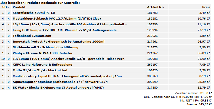

Und für eine 6 Kern CPU und eine 6870 ist ein Dualradiator auch nicht wirklich ausreichend. Schon gar nicht wenn es LEISE sein soll.
Ich hab mir für eine ähnliche Konfig das hier geholt:
@henning.foorden: Das sieht ja schon ziemlich gut aus. Das ist auf jeden Fall interessant für mich.
