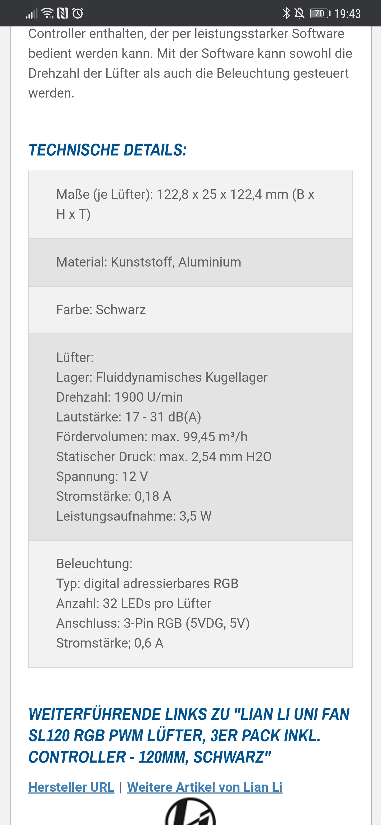

Vom Druck sollten die lianli Lüfter auch passen.
