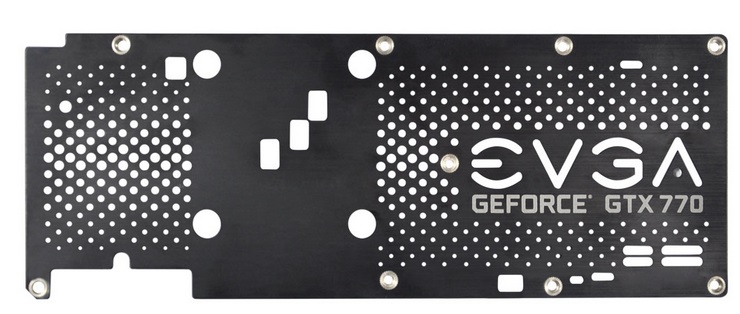

Ich habe die Backplate eingebaut. (siehe Bild)
Im idle 35Grad (vorher 27) naja gut dachte ich mir.
Ich starte Heaven Benchmark... WHAT?:evillol:
Liegt das an der Backplate (ich denke ja) aber wieso? Vorher wurde sie unter Last nicht wärmer als 60Grad.
Durch falsche Montage wahrscheinlich kein richtigen Kontakt mehr zur zum Kühler.
Erklär mal bitte genauer? (ich hab auch andere Schrauben genommen, die berühren nichts?)
Vll zu fest angezogen, dadurch hat sich der kontakt zum GPU Die verändert
jo würd ich mal probieren, die backplate macht ja ned viel aus. Einfach mal lockern is ja mehr Optik als Nutzen

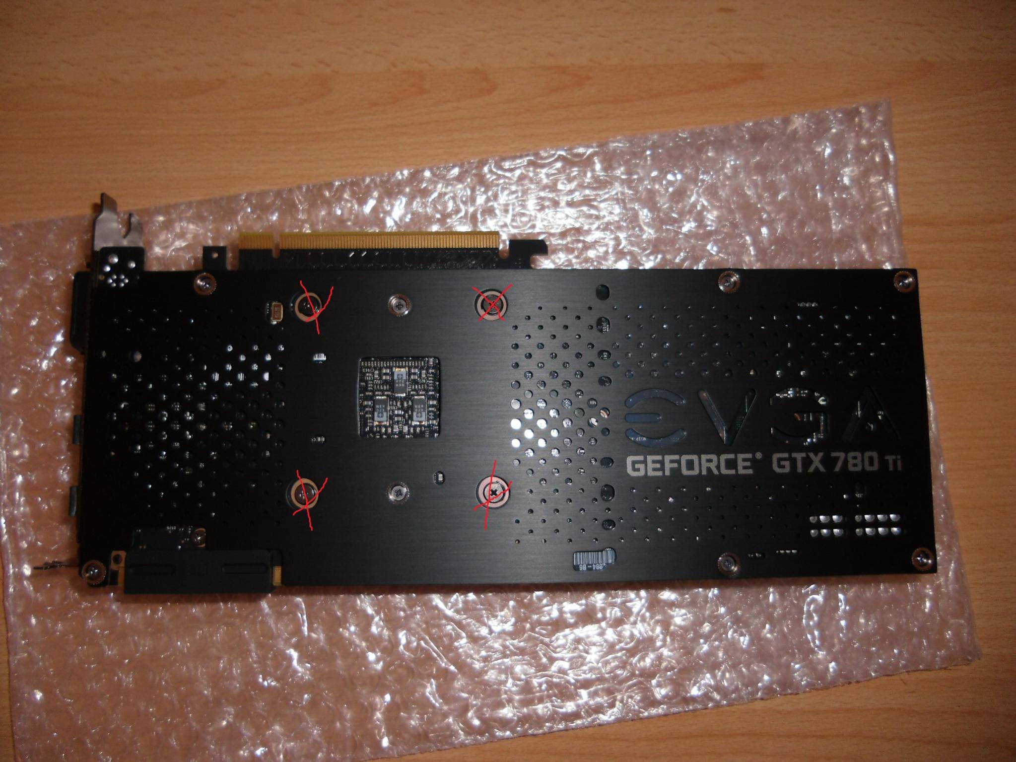

Davon abgesehen, bei der Montage der Backplatte sollte man entweder die Schrauben genauso stark anziehen ( schwierig ) und dabei drauf achten, dass sich der Kühler nicht bewegt, oder direkt die WLP mit tauschen - macht man das nicht, kann die Kühlleistung beeinträchtigt werden.
ja die Platte is warm, aber nicht glühend. Wie tausche ich denn die WLP? Aber ich denke das is nicht von nöten.

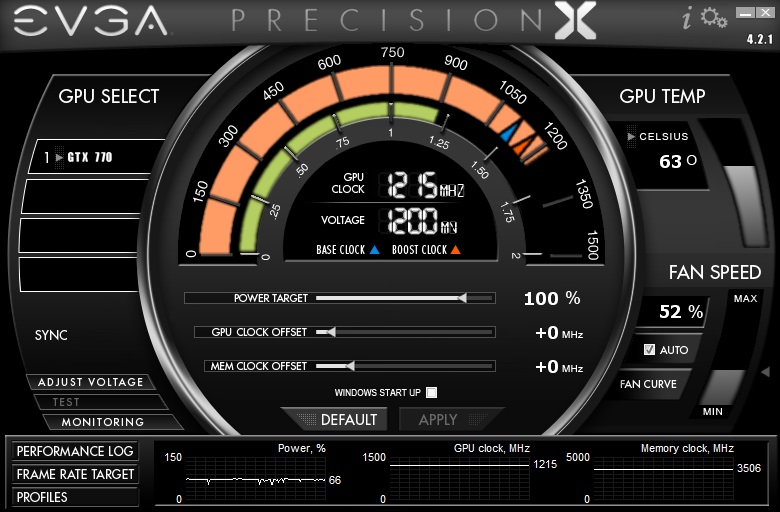

Aber ich denke 4 Grad mehr ist nicht schlimm, und das wird sich eh noch legen wenn ich vorne nen 230mm Lüfter einbaue. Im Idle 28-29-Last 64-65
Siehe da! Danke für den Tipp mit den Schrauben lockern.. ich glaub ich hab ne Schraube locker :evillol:
irgendwas stimmt da nicht, die backplate kann man nicht zu fest drehen.
Ich vermute mal das sich das PCB verbiegt und dadurch der kühler der GPU nicht mehr ordentlich auf der DIE sitzt.
Habe auch eine EVGA backplate, und die Temperaturen blieben gleich.
Aber habe direkt die WLP gewechselt
Ich werd wohl später auch mal die WLP wechseln, alle Schrauben lösen? Auch die 4 Dicken ?
Mx 2 reicht oder? Temps sind übrigens auch wieder "sogut" wie gleich.
nur die 4 dicken, dann ist er bereits ab
ja MX2 eignet sich hervorragend auf einer GPU
( habe selbst mx2 drauf )
aber vorher mit einem Tuch die alte wlp entfernen
Habe mal ein bild gemacht, das sollte bei der 770 genau so sein.
die backplate muss du nicht wieder abschrauben

Ich kenne nicht alle Kühler die EVGA bei der 770 verbaut ( nicht im Deteil ) - früher musste ( besser gesagt sollte ) man die Pads auf den VRAMs auch tauschen.
Er meint die PADS unter der oberen Backplate die ram, spawas usw. kühlt.
Aber die Backplate entfernt man ja nicht.
Der kühler lässt sich entfernen wenn man die 4x dicken schrauben enfternt
