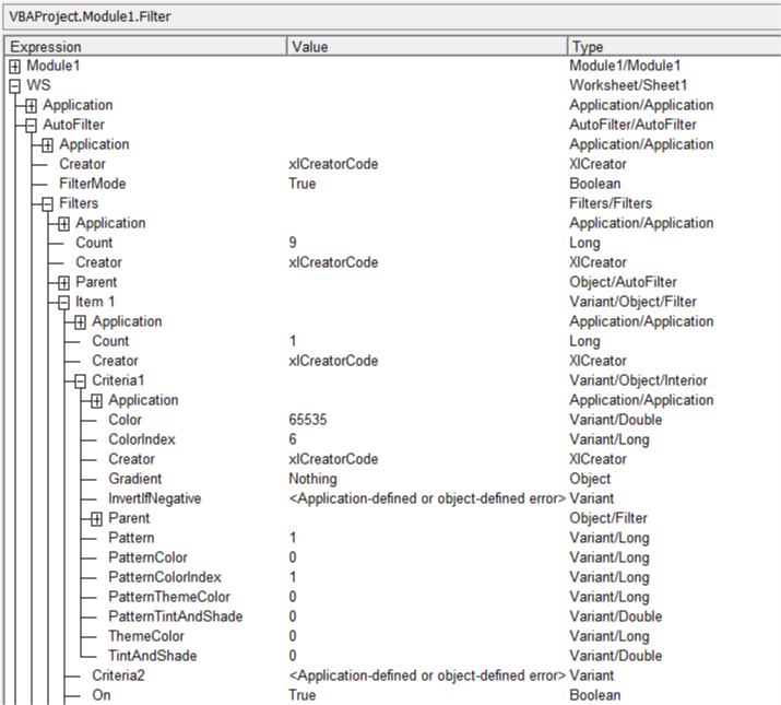

Hallo und "grüß Gott". Ich bin neu in diesem Forum, weil ich auf der Suche nach einer Lösung das oben stehende Beispiel gefunden habe.
Ich habe in einer Tabelle einen Filter eingerichtet, und dort mehrere Worte ausgewählt. Der oben dargestellte Code hat mir dann genau die ausgewählten Wörter wieder angezeigt.
Mein Problem jedoch sind nicht verschiedene Wörter, sondern das Filtern nach Farben. Deshalb habe ich eines der Wörter mit gelber Hintergrundfarbe hinterlegt, und im Filter "nach Farbe filtern" ausgewählt. Da nur ein Feld farblich hinterlegt ist, wurde mir auch nur die gelbe Farbe zur Filter-Auswahl angeboten.
Wenn ich nun den oben dargestellten Code ausführe, erhalte ich einen Laufzeitfehler 438 bei der folgenden Zeile:
Sebbl1990 schrieb:
'Kriterium 1 existiert auf jeden Fall
filterCriteria(1) = .Criteria1
Meine Frage: wie kann ich die Farb-Informationen aus dem Filter auslesen?
Gruß gngn

Hey Mate,
hier ist ein kleiner Überblick über das Autofilter-Objekt. Wenn du also an Criteria1 noch ein .Color anhängst gibt dir das Makro auch den Farbcode aus. Das Ganze als Wort zu erhalten wird wahrscheinlich schwierig.
Du musst halt schauen, wie du das jetzt mit dem Rest des Makros integrieren kannst, damit es auch die richtige Information ausgibt :-)
Hallo Janush,
vielen Dank für Deine Antwort.
Zuerst interessiert mich natürlich, wie ich zu der von Dir erstellten Übersicht gelange. Ich habe es bisher nicht herausgefunden. Meine VBA-Kenntnisse reichen dazu nicht aus.
Wenn ich dann die Informationen zu meiner eigenen Filterliste habe, wird mir (vermutlich) einiges verständlicher.
