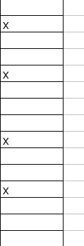

ok, hier mal die Spalte..jedes x soll 500Euro wert sein. 04-02-2013_20-34_000203.png

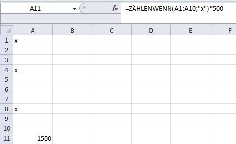

Aber genau das funktioniert doch mit zählenwenn....
=ZÄHLENWENN(A1:A20;"x")*500
muss da funktionieren (wobei A1:A20 natürlich durch den Bereich in deiner Tabelle zu ersetzen ist). Ist nix besonderes. Falls nicht, was wirft er denn raus bei der Eingabe?
newBee: bei dir kommt als Ergebnis dann 2000 Euro raus unten? also wenn du exakt meine Spalte nimmst zur Berechnung?
lechef: du bist ein wahrer Chef..du hast es geschafft! danke
keine ahnung, warum das bei den ersten versuchen nicht funktionierte.
