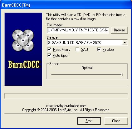

Wenn ich die Zip-Datei entpacke, fördert es die Datei TestDisk-6-11WIP-FreeDOS-BootCD-Creator.exe zu Tage, die starte ich dann und es kommt folgende Dialogbox TestdiskBootCD.jpg
damit wird dann die BootCD gebrannt, mit dieser booted man dann den PC mit der suspekten Disk. Oben in der Box siehst Du das Image, welches auf die CD gebrannt wird, in dem Image sind alle nötigen Files (zwei Verzeichnisse) um den PC zu starten (floppy_1.44.00) und der Testdisk Ordner.

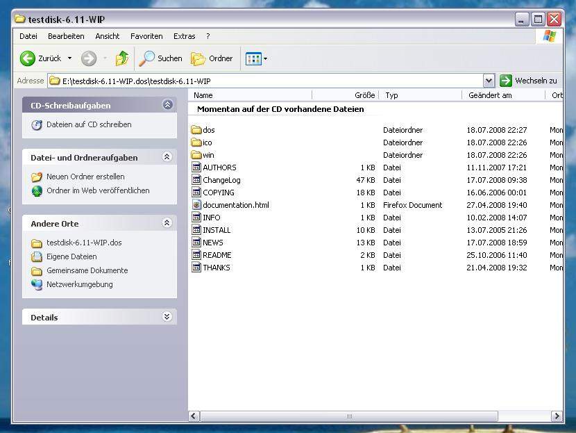

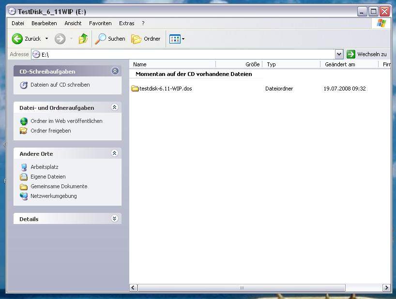

so wie du das beschreibst (und wie ich das auch schon probiert hab) wird dann folgender (nicht bootender) Inhalt auf die CD gebrannt:

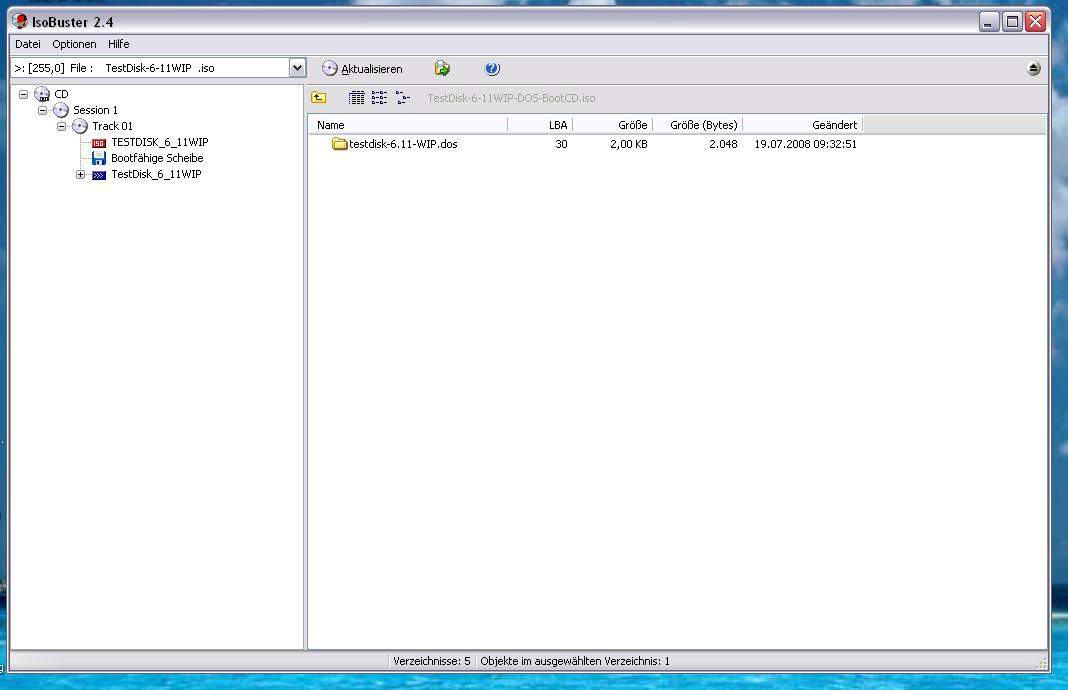

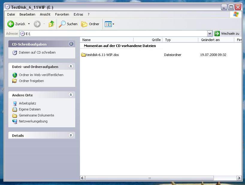

eben. und wenn man das image brennt, werden die von mir oben angegebenen ordner erstellt, mehr nicht.
mit ISoBuster kann man genau sehen was auf dem image ist, und was gebrannt wird (siehe anhang)
grüße
Isobuster sieht das Laufwerk bei mir genauso aus, wenn ich es in mein DVD packe startet bei mir das FreeDOS, wenn das OS geladen ist gebe ich nur Testdisk ein und Testdisk startet dann!
Ich weiß nicht wo Dein Problem ist?
