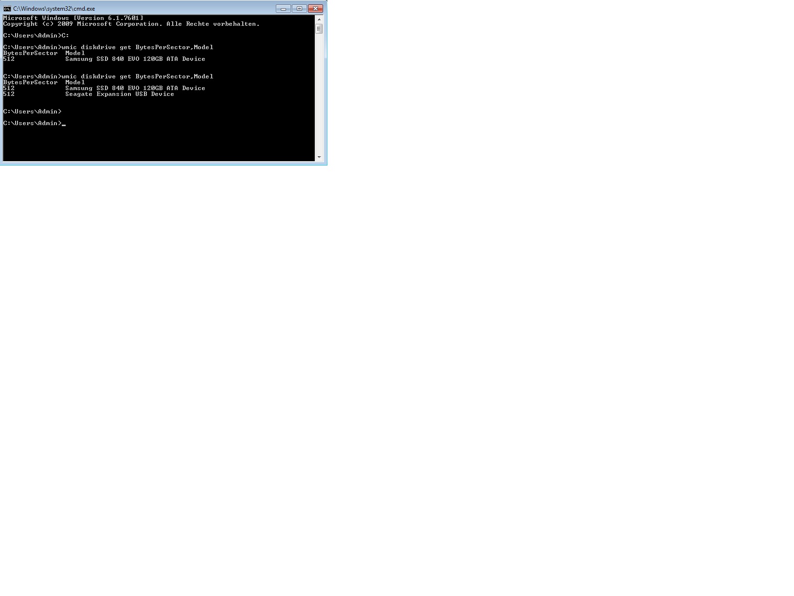

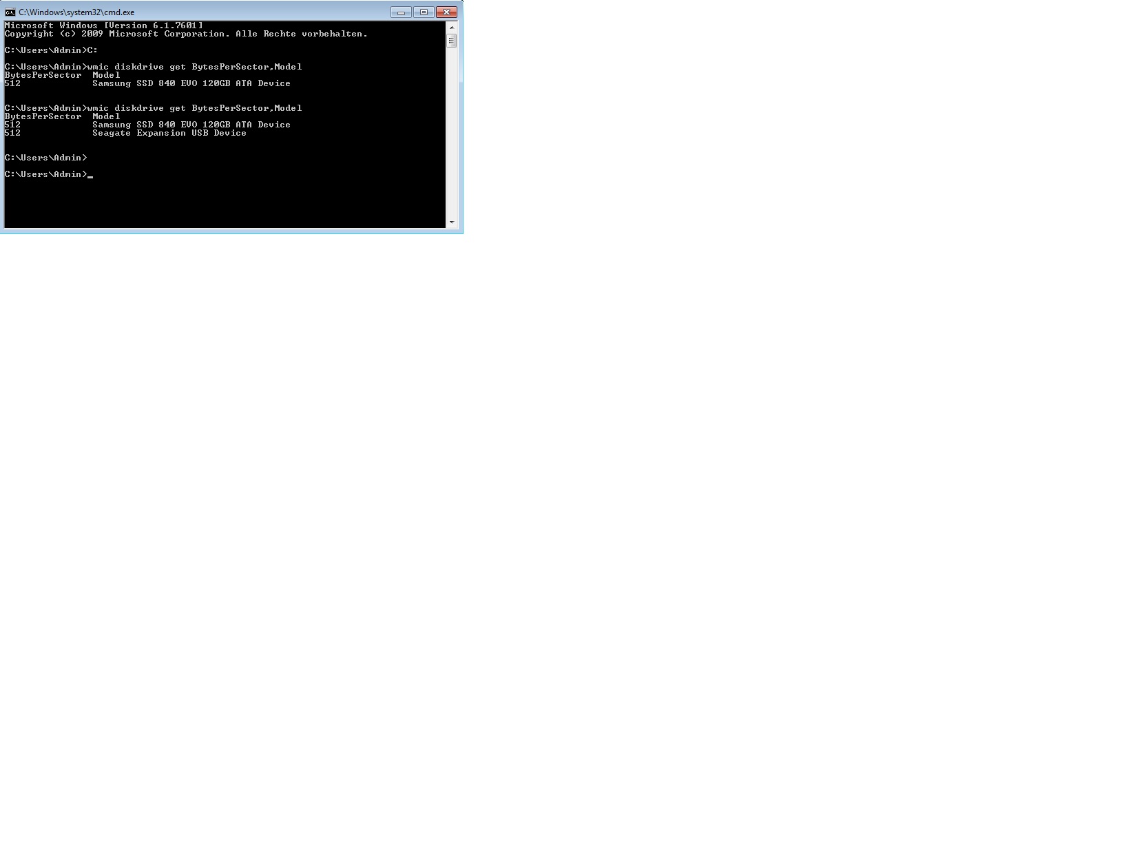

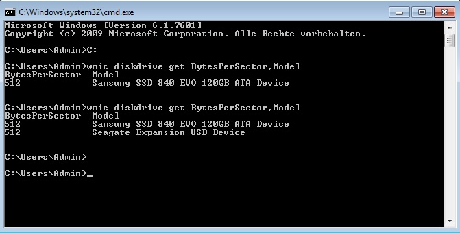

Sowas hat vielleicht mal vor 10 Jahren funktioniert... dank 4k Emulation geht sowas ebent nicht mehr so einfach
Hmm :confused_alt:
Ich habe das ncoh letztes Jahr für einen Bekannten gemacht. Seine Platte aus dem externen USB- Gehäuse rausgebaut und bei mir in den Rechner rein (da ich nen Hot- Swap- Einschub für 2,5" und 3,5"- HDD's habe). Daten komplett auf eine meiner internen Platten kopiert. DAten waren alle lesbar.
Das einzige, das passieren kann ist, dass die im externen Gehäuse berbaute HDD keinen "normalen" Strom- und SATA- Anschluss hat. Dann ist man natürlich gelackmeiert.
So mein bisheriger Stand.
Die Geschichte mit der 4K- Emulation ist mir so neu. Hab jetzt grad mal ein bisserl rumgesucht dazu. Kann es sein, dass dies nicht immer der Fall ist und die Wahrscheinlickkeit der 4K- Emulation erst ab Platten mit 2TB und mehr relativ groß ist?
off toppic: Allerdings bin ich zu dem Thema "4K- Emulation" recht froh über meine "Hot-Swap"- Lösung. Platten sind somit immer lesbar und Kopier- (Sicherungs-) Vorgänge gehen auch spürbar schneller, als mit einer USB- Lösung.
Nicht jedes Gehäuse macht eine 4k Sektoremulation aber viele Fertig-USB-Platten mit mehr als 2TB Kapazität haben das. Das Problem ist aber vielen anderen Usern gar nicht bekannt. Leider gibt es auch Gehäuse die es für alle Platten machen, was dann blöd ist wenn man dort eine kleinere Platte einbaut. Außerdem gibt es gerade von WD auch USB Platten deren Gehäuse eine Datenverschlüsselung machen, von der man aber nichts merkt bevor man die Platte ausbaut, weil man sie weder aktivieren noch ein Passwort eingeben muss.
