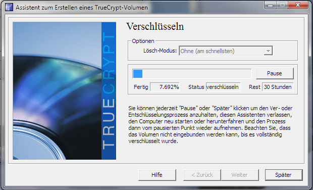

ich habe ein Problem mit True Crypt. Ich möchte eine Partition meiner externen Festplatte verschlüsseln.
Dazu habe ich die Option "gesamtes Laufwerk verschlüsseln" genommen. Leider stürzt bei der Verschlüsselung Truecrypt immer wieder ab, indem sich dann irgendwann nix mehr an der Statusanzeige tut und die Restzeit ins unermessliche steigt. Beim Beenden des Programmes tut sich ebenfalls nichts und es hilft nur noch ein Reset, da auch der PC nicht mehr normal runter fährt.
Problem ist weiterhin, dass noch Daten auf der FP sind, da ich sie "in-place" verschlüsseln wollte. Beim nächsten Start kann man die Verschlüsselung auch wieder fortsetzen, allerdings nur so lange, bis es wieder "einfriert".
Kann mir eine hierbei helfen? Ich denke die Daten sind im Eimer, wenn ich die Verschlüsselung nicht zu Ende bringe. Ich habe aber auch keine Lust den Rechner aller 3-4% Fortschritt zu resetten.

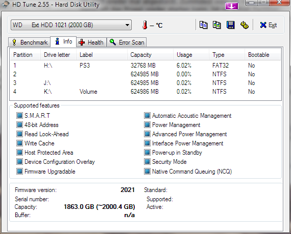

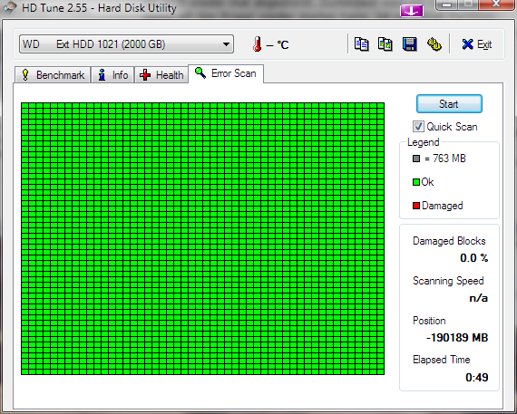

- AAAAlso, an Truecrypt liegt es nicht. Die FP stürzt auch bei anderen Aktionen teilweise ab. Sei es, wenn eine Datei drauf entpackt wird oder eine Datei drauf-/ oder herunterkopiert wird usw.
- Folgendes habe ich schon getestet:
HD-Tune inkl. Screens siehe unten (Normale Scan wird gerade durchgeführt)-> Ein Volumen ist verschlüsselt, deswegen ist eine Partition nicht sichtbar
- Win 7 Energieoptionen->USB selektives Energiesparen deaktiviert
- Win 7 Energieoptionen->FP auschalten auf 300min geändert
Hat sonst noch jemand Vorschläge, was die Ursache für diese Abstürze sein kann?
EDIT:
hab die Platte jetzt mal aus dem Gehäuse genommen und direkt im Rechner verbaut. Hierbei konnte ich keinerlei Fehler feststellen. Die Platte läuft wie geschmiert. Auch der Intensiv-Scan mit HD-Tune brachte keinerlei Fehler zum Vorschein.
Also was ist jetzt im argen? USB-Anschluß im Eimer? Irgendwelche USB-Treiber veraltet? Für Tipps und Tricks wäre ich sehr dankbar.

Eventuell ein Hintergrundprogramm. Könntest mal im abgesicherten Modus probieren und dort Truecrypt von Hand starten.
Die Platte stürzt ja nicht nur bei Truecrypt ab. Selbst wenn ich ganz normal irgendwelche Dateien direkt auf die Platte lade, dann stürzt dies ab und der Download bricht logischerweise mit ab.
MFG
Oder eben einen anderen Größeren Dateitransfer im abgesicherten Modus machen.
