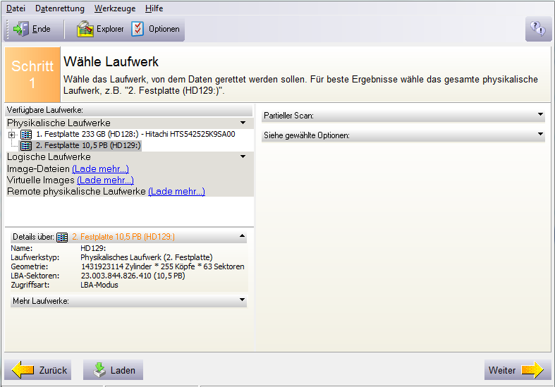

Ich bin jetzt mal diverse Datenrettungsprogramme durchgegangen und habe versucht, auf die Festplatte zuzugreifen.
Bei GetDataBack for NTFS wird die Festplatte erkannt, bei einem Scan wird allerdings kein Dateisystem erkannt. Außerdem hat die Festplatte eine völlig überdimensionierte Größe (10,5 PB, siehe Screenshot). Das ist wohl auch der Grund, warum der Scan mit TestDisk bei Windows so lange läuft.
Hat diese Tatsache eine Auswirkung auf meine Fehlersuche? Weil irgendwas kann da ja mal gar nicht stimmen, wenn die Festplatte so angezeigt wird, oder?
Noch zur Info: Formatiert wurde die Platte unter Linux als NTFS.
EDIT: Würde es eventuell was bringen, die Festplatte in einen Rechner einzubauen?

Bau die HDD mal in einen Rechner ein. Entweder die HDD ist wirklich defekt und der Brückenchip meldet jetzt die enorme Festplattengröße oder es ist nur der Brückenchip defekt. Allerdings tippe ich bei mechanische Belastung eher auf eine defekte HDD - aber probieren kannst du es mal.
