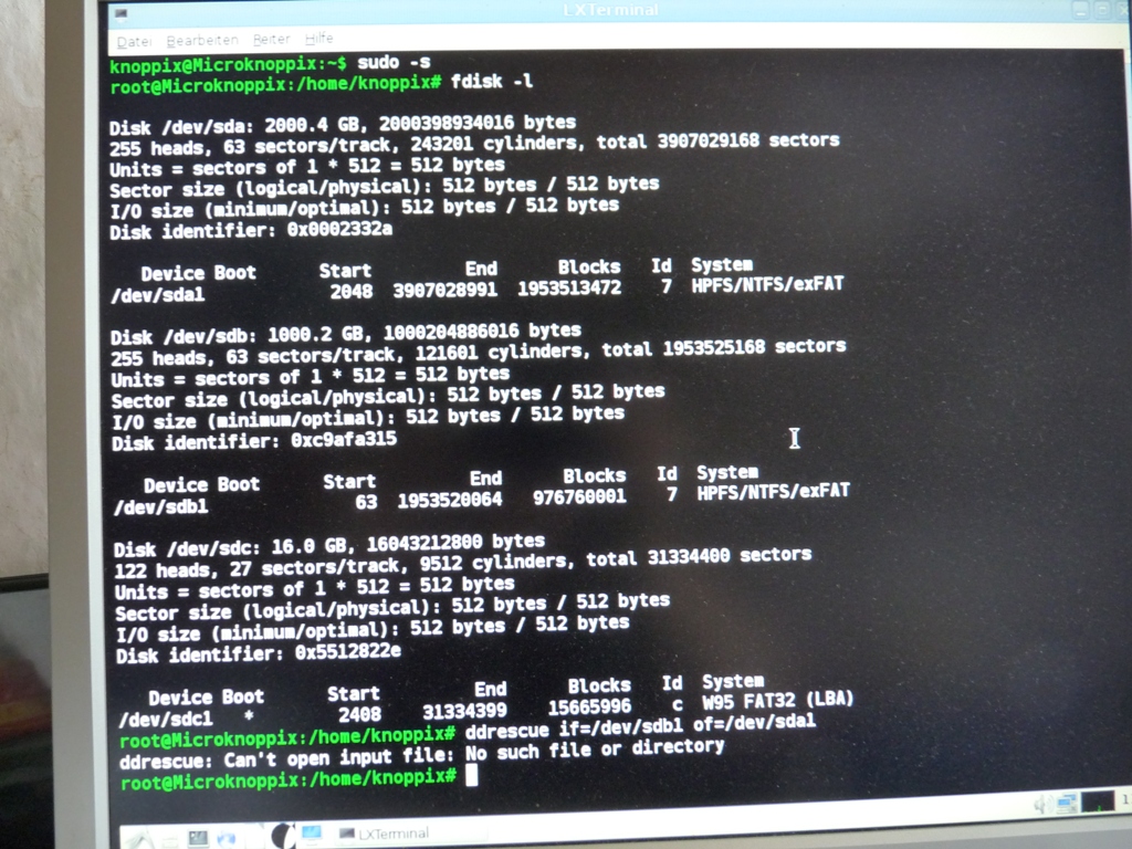

Wenn Du ddrescue die ganze Platte sichern willst, damit nicht noch mehr Schaden an den Daten entsteht, brauchst Du auf jeden Fall eine leere Platte die mindestens so groß ist wie die zu sichernde und Du solltest möglichst keine anderen Platte im/am Rechner haben, nicht dass Du noch die falsche Platte als Ziel auswählst. Da musst Du sowieso höllisch aufpassen, nicht dass Du die zu rettenden Platte als Ziel (of=) angibst!!

Gut, die neue Platte muss leer sein, da ddrescue die Daten komplett überschrieben wird, je nachdem was Du da als Ziel angibt, also /dev/sdx oder /dev/sdx2. Das erste wäre die ganze Platte, das zweite die zweite Partition auf der Platte. Welche Buchstabe statt x einzusetzen ist, wird die groß Herausforderung und bei es noch IDE ist, könnte es auch /dev/hdx sein, Knoppix kenne ich dafür auch nicht gut genug.

Wo wird die 1TB Platte unter Knoppix angezeigt, aber die 2TB Platte nicht? Wenn die 2TB gant neu ist, wird die auch keine Partitionierung und kein Filesystem haben, kann also z.B. nicht auf dem Desktop erscheinen, auch wenn sie im System vorhanden ist.
Der Desktop ist aber sowieso nicht geeignet für das, was Du machen willst, außer Du willst ddrescue mit einer GUI verwenden, sonst solltest Du besser in eine Konsole gehen. Da musst Du dann eben erstmal rausfinden, welche devices die einzelnen Platten haben.
Hilfreich ist hierfür der Befehl fdisk -l, der gibt Datenträger im System aus und zeigt auch die Partitionen auf diesen an. Für die neue Platte gibt es vermutlich sowas in der Art aus:
"Disk /dev/sdx: 2000.4 GB
Disk /dev/sdx doesn't contain a valid partition table"
Da wird nicht /dev/sdx stehen, sondern was anderes und das wird dann bei ddrescure hinter of= eingefügt. Ähnlich geht es mit der 1TB Platte von der die Daten zu retten sind, wenn Du die gefunden hast, dann fügst Du deren Bezeichung (z.B. /dev/sdy) hinter if= ein und bekommst dann z.B. ddrescure if=/dev/sdx of=/dev/sdy oder ddrescure /dev/sdx /dev/sdy, da gibt es glaube ich verschiedene Ausführungen, die einen mit dem Syntax von dd (if=, of=) und andere ohne, da ist das erste Argument immer die Quelle und das zweite das Ziel. ddrescue -? sollte aber Dir anzeigen, welche richtig ist.

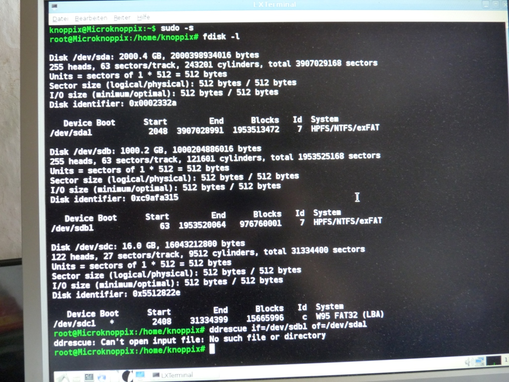

Ich habe jetzt alle möglichen Kombinationen mit dev/sdb und dev/sda durch.
Außer ner Fehlermeldung passiert nix:
Can't open input File: No such File or Direction.
Alles für die Katz?
Für fdisk -l aus und poste den Output hier!

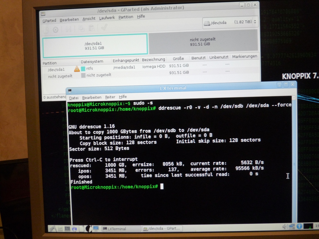

So schaut das aus:

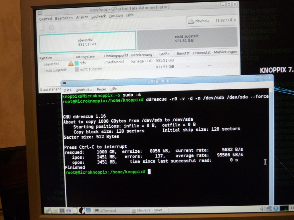

Mit diesem Befehl habe ich es jetzt zum laufen gebracht:
ddrescue -r0 -v -d -n /dev/sdb /dev/sda --force
Mal sehen, wie lange das läuft.
EDIT2: Der Vorgang ist beendet. Wie kann es nun weiter gehen?
137 Fehler, das geht ja noch, bei der Anzahl an schwebenden Sektoren hätte ich da mit mehr gerechnet.
Jetzt kannst Du die Daten von der geklonten Partition auf der 2TB Disk retten, z.B. mit Testdisk. Die Platte ist ja neu und sollte dabei keinen Schaden nehmen oder komplett ausfallen. Dazu brauchst Du nun noch ein Ziel, wo die geretteten Daten abgelegt werden. Also entweder (idealerweise) eine Platte wo noch genug Platz frei ist oder Du legst Dir eben eine zweite Partition hinter der geklonten 1TB Partition an, da ist ja auch noch 1TB Platz. Pass aber auf, dass Du die Partition dabei nicht löscht! Formatiere diese Partition dann mit NTFS, damit Du direkt von Windows an die Daten kommst und starte dann Testdisk, pass aber auf die richtige Partition bei der Suche auszuwählen, wenn Du eine zweite dahinter angelegt hast, denn von der zweite kannst Du ja die Daten nicht retten, die sind ja nun auf der ersten, also /dev/sda1 (/dev/sda ist die Platten, /dev/sda1 die erste Partition darauf, /dev/sda2 die zweite Partition etc.).

Achso, warum ist denn bei GParted vor der 1 TB Partition eine Ausrufezeichen? Hat das was zu bedeuten?
Moment, Vorsicht! Die 2TB Platte hat durch das Klonen die Partitionierungsdaten der alten 1TB bekommen, es gibt also nur eine Partition von 1TB darauf. Dies ist offenbar nicht lesbar, da könnte der Ausrufezeichen von GParted kommen, ignoriere das einfach und fass die Partition nicht an! Du kannst aber dahinter eine zweite Partition anlegen, da die 2TB ja noch Platz hat und genau das solltest Du machen und nur diese 2. Partition dann auch Formatieren, bevorzugt mit NTFS, damit die Daten dann auch unter Windows lesbar sind.

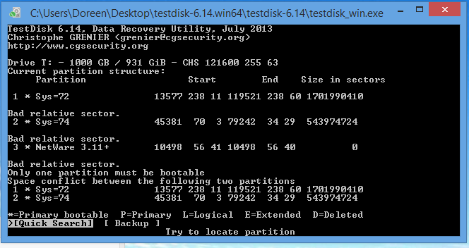

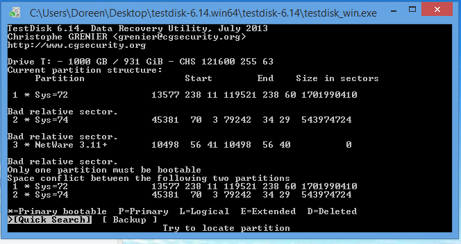

Dann lässt Du TestDisk auf die erste Platte los.
Hiernach ist TestDisk bei Knoppix dabei und in der Package List der CD Version steht es auch. Gib einfach mal testdisk in der Konsole ein und wenn das nicht geht, dann suche das binary mit: find / -print | grep -i testdisk

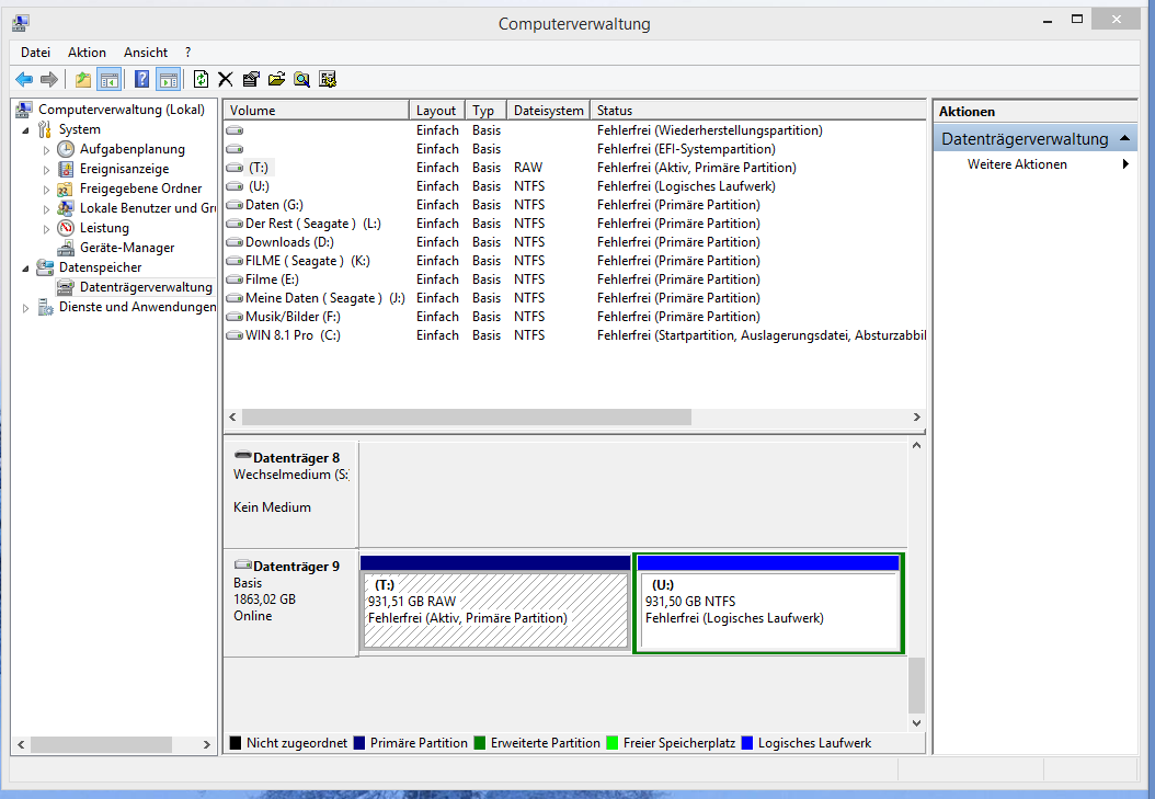

Ohjie, ich weiß das Daten auf der neuen 2 TB Platte sind, aber sie werden mir nich angezeigt.
Ich denke, ich konnte mit TestDisk die daten wohl nicht kopieren, oder so.
Das sind echt böhmische Dörfer für mich ;-(

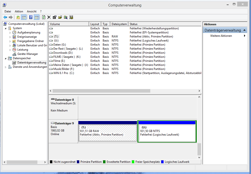

In der Datenträgerverwaltung sieht das jetzt so aus. Auf der RAW Partition sollte die Daten sein, aber da kann ich nicht drauf zugreifen..............
