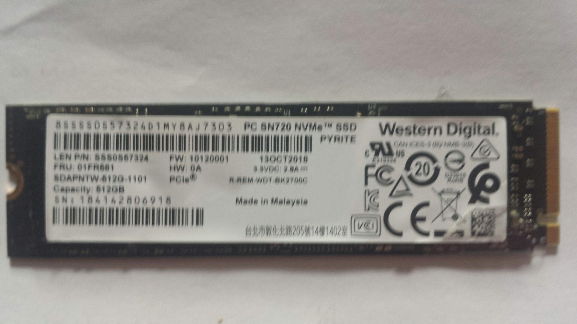

da steht dran ... Western Digital , PC SN/720NVMe SSD PYRITE

Und was mache ich nun? BILDschirm umdrehen? Leider etwas mißglückt, ... hilft es trotzdem, um den Glaskugel defekt zu beheben?
Ist genau die SSD die ich gepostet habe (NVMe).
Also kann es ein beliebiges NVMe Gehäuse sein.

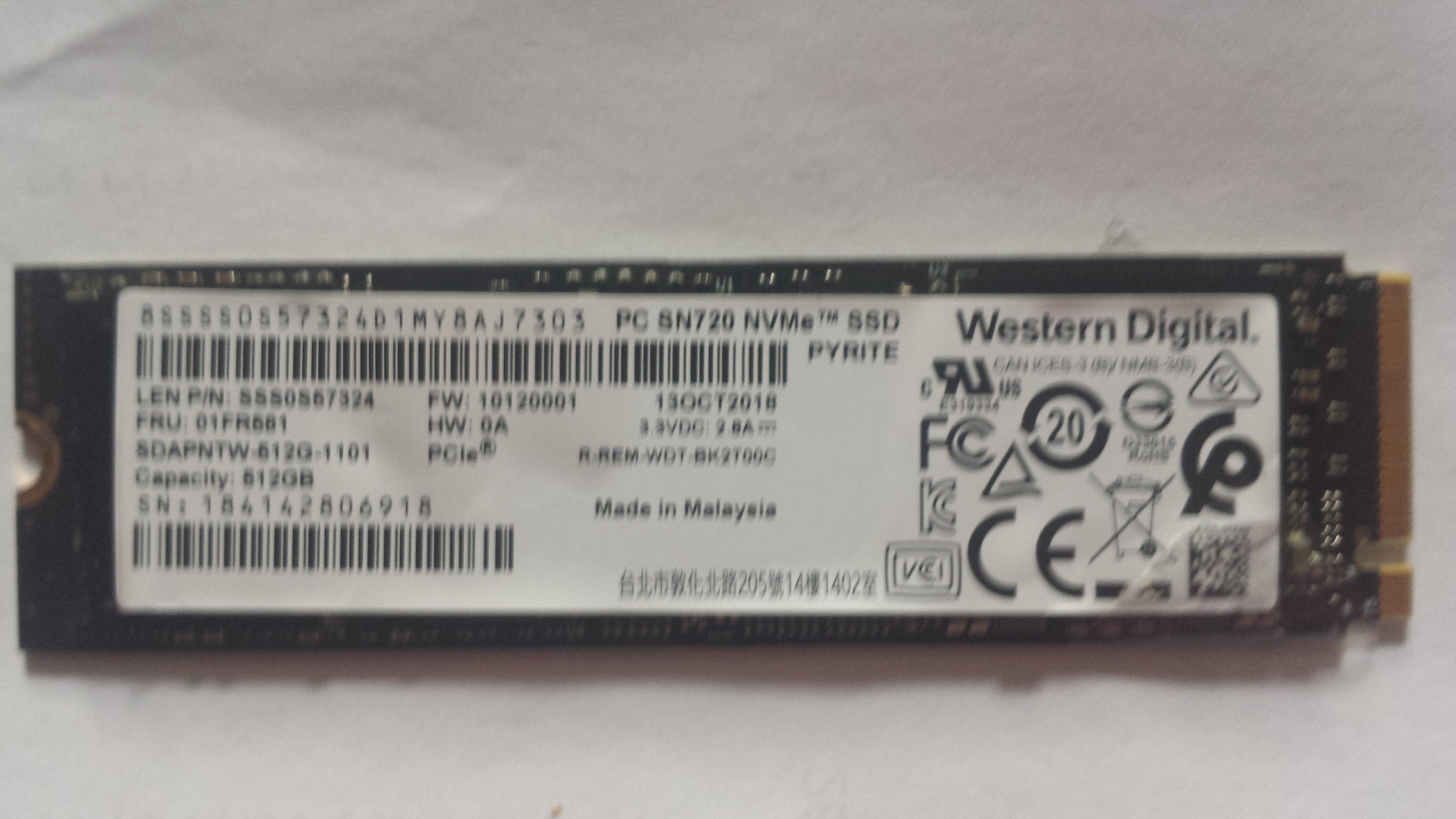

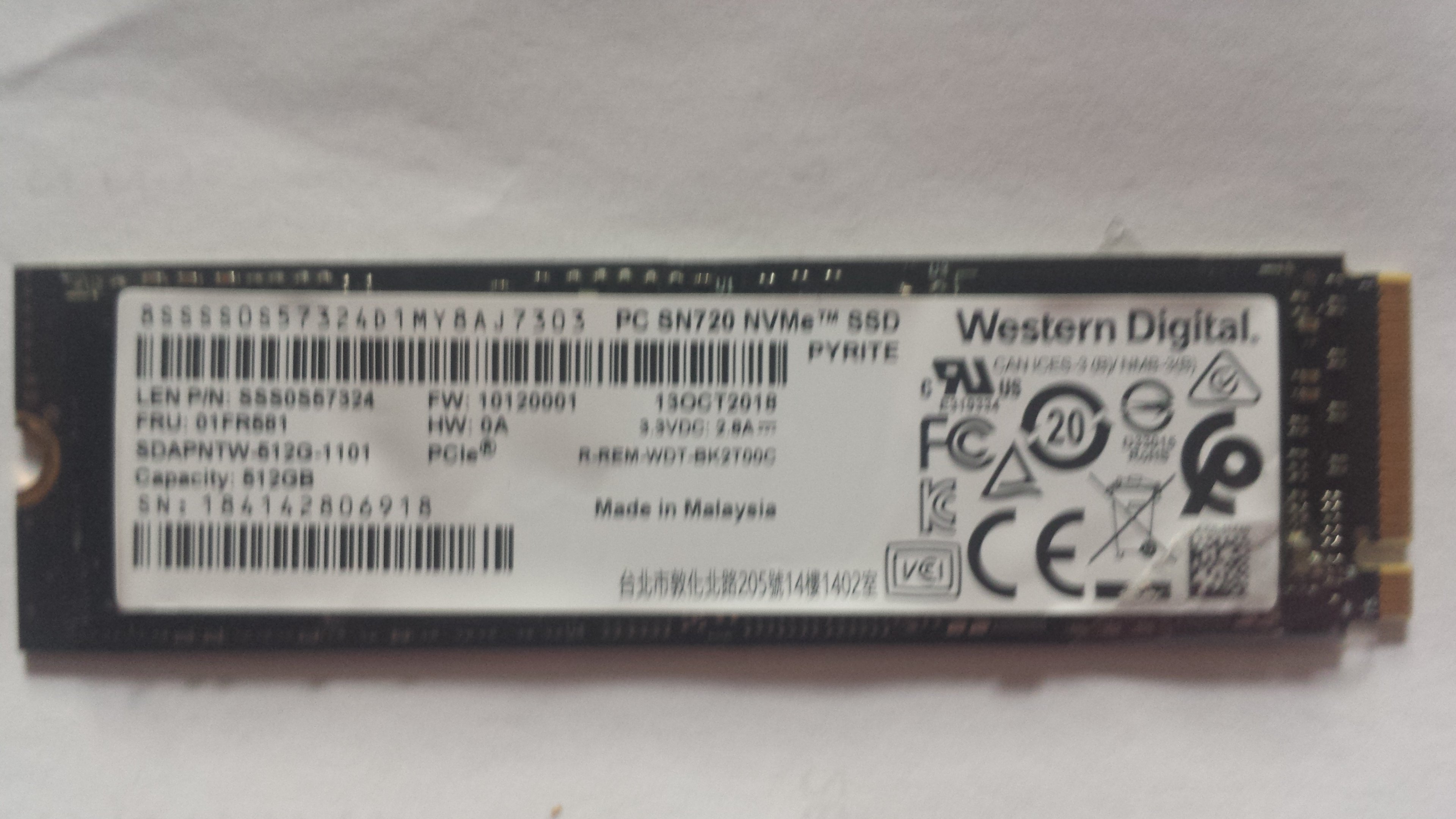

Man kann hier im Forum auch Bilder hochladen. Dazu auf bearbeiten und Datei Upload klicken und das Bild auswählen
EDIT: ich hab's nochmal hochgeladen
Hi, bin mit Handy direkt ins Forum. Mußte Bild vorher bearbeiten, bevor ich Chrome öffne, dann geht es auf dem Handy selbst, das Foto zu bearbeiten. Bild drehen hatte ich aber noch nie gemacht oder es vergessen^^
Ich bin auch auf dem Handy unterwegs. Einfach in die Gallerie gehen hier hat man die Möglichkeit das Bild zu drehen.
(Das habe ich schon gemacht mit deinem Bild)

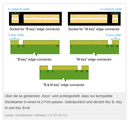

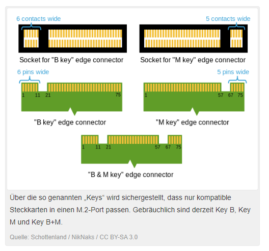

Wo man bei der NVME aufpassen muß ist, welchen Key die NVME hat. Bild 2
Darüber kannst du viel hier lesen.
Alles, was man über M.2 wissen muss
