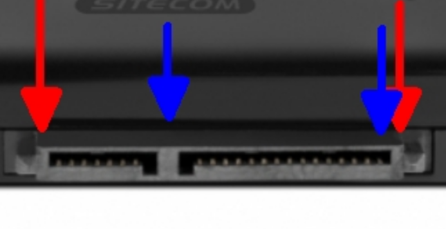

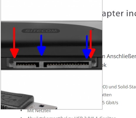

Ähm, sorry, ich weiß nicht wie man an die technischen Daten kommt, wenn Laptop nicht mehr bootet, es geht gar nichts, nicht mal blauer Bildschirm.
Rot=Schlitz für "klacker-Festplatte"
blau SSD Festplatte, die nur noch wie ein Chip aussieht, ... Western Digital , PC SN/720NVMe SSD PYRITE
https://youscreen.de/inykpiuoq61.jpg
Ich habe ein Handy, weiß aber nicht, wie man damit Bilder auf dem PC macht. Ich müßte meine SSD online suchen, um Bilder zu machen.
Das könnte sie sein. ... der Anschluss ist halt größer als die dicken Festplatten. Es ist meine erste SSD die schrott gegangen ist, woher soll ich denn wissen, woran man sie stöpselt?

Blödesinn, das eine ist SATA-Power, das andere SATA-Daten .... das hat NIX, aber auch GAR NICHTS mit M2 zu tun, was deine SSD braucht. Geh in einen Laden und lass dir helfen. Das bringt nichts. Du steckst einfach Dinge zusammen, da fehlt es an so vielem, vorallem an Verantwortung, dass ich hier nicht weiter helfen möchte.

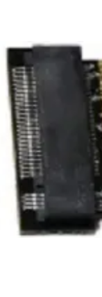

So siehst übrigens eine M2 aus:

Blödesinn, das eine ist Power, das andere SATA
Wenn man da eine m.2 SATA-SSD reinkriegen sollte und einschaltet ist das eine relativ sichere Methode die zu zerstören!

Du hast eine SSD im m.2 Formfaktor. Die gibt es als NVME und SATA.
Wenn du das genaue Modell weißt, kannst du dir einen entsprechenden USB-Adapter kaufen. Die gibt es meines Wissens als nur SATA, nur NVME und NVME/SATA.
Du solltest also wissen, was für eine SSD du hast, oder gleich einen Adapter kaufen, welcher beides kann.

Du bist doch auf dem richtigen Weg. Genau nach "m.2 NVMe usb Adapter" gesucht - so einen brauchst du wohl.
P.S.: Schreibst du jetzt vom Handy? Ich auch - und somit habe ich alle meine Lesezeichen und Passwörter, die ich zu Hause im Browser gespeichert habe, aktuell in der Hand und vollen Zugriff darauf, sollte glaub normal sein, so weit ich weiß.
Der kann sowohl NVMe als auch SATA (Das sind die Übertragungsprotokolle)
M2 ist der Formfaktor
