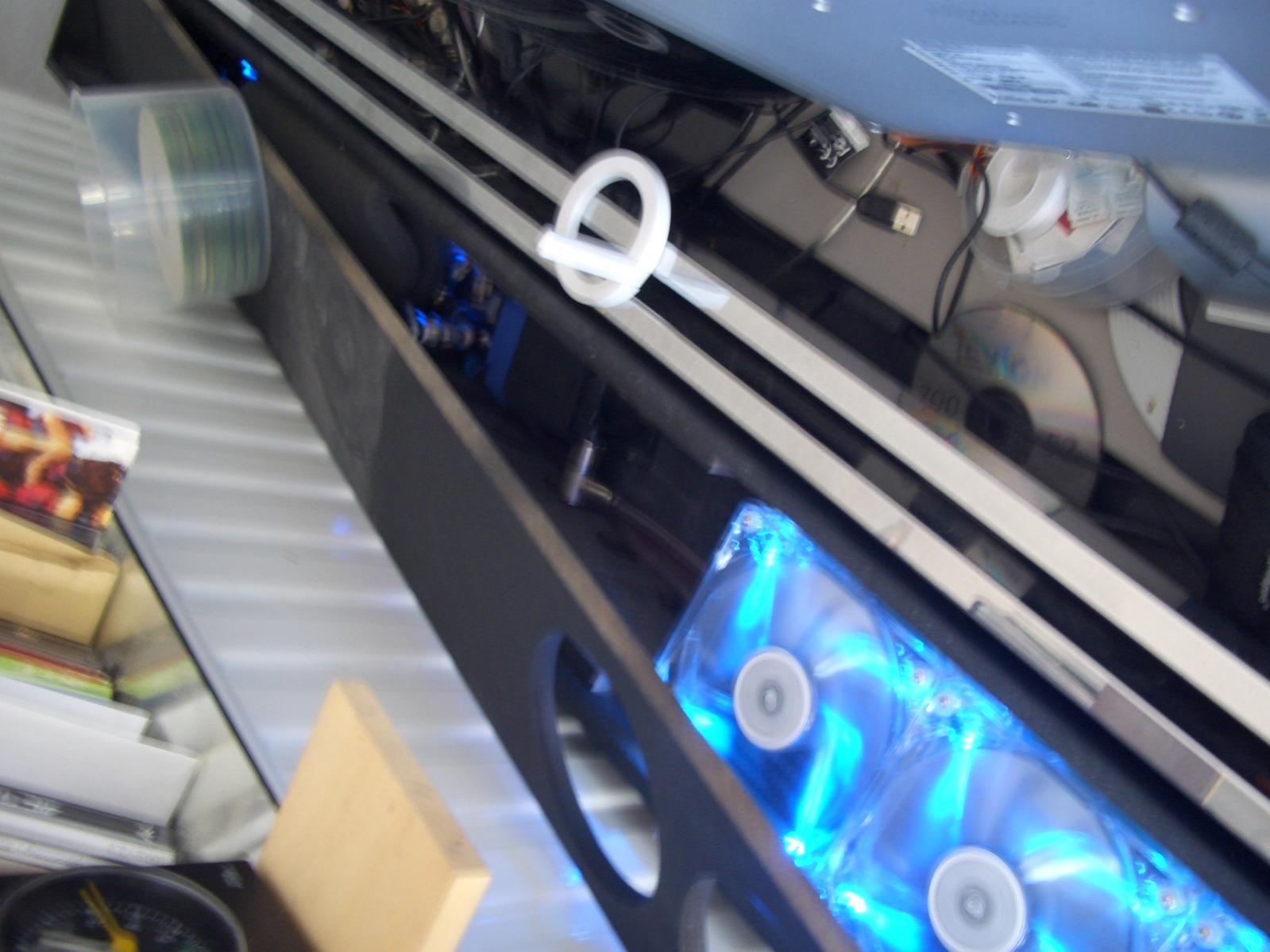

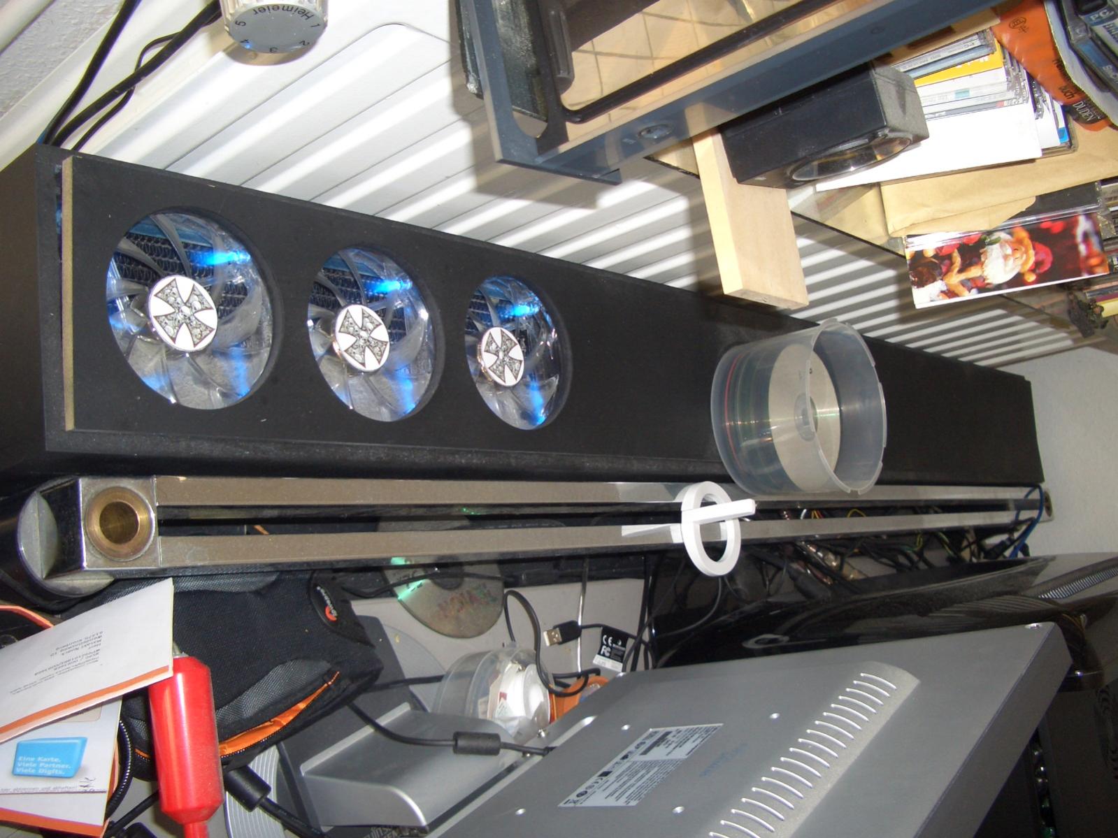

Also ich bevorzuge lieber eine Externe Lösung
weil ich bei einem Rechner Wechsel nicht immer alles ausbauen od einbauen muss
also Radiator, Ausgleichsbehälter und die Pumpe
Das habe ich alles hinter meinem Schreibtisch in eine Box gebaut muss ich jetzt nur noch am Pc ankoppeln
Aber das ist Geschmacks Sache
manche mögen es halt alles in einem Gehäuse unterzubringen
oder für manche ist es eine Herausforderung alles in einem Gehäuse unterbringen zukönnen

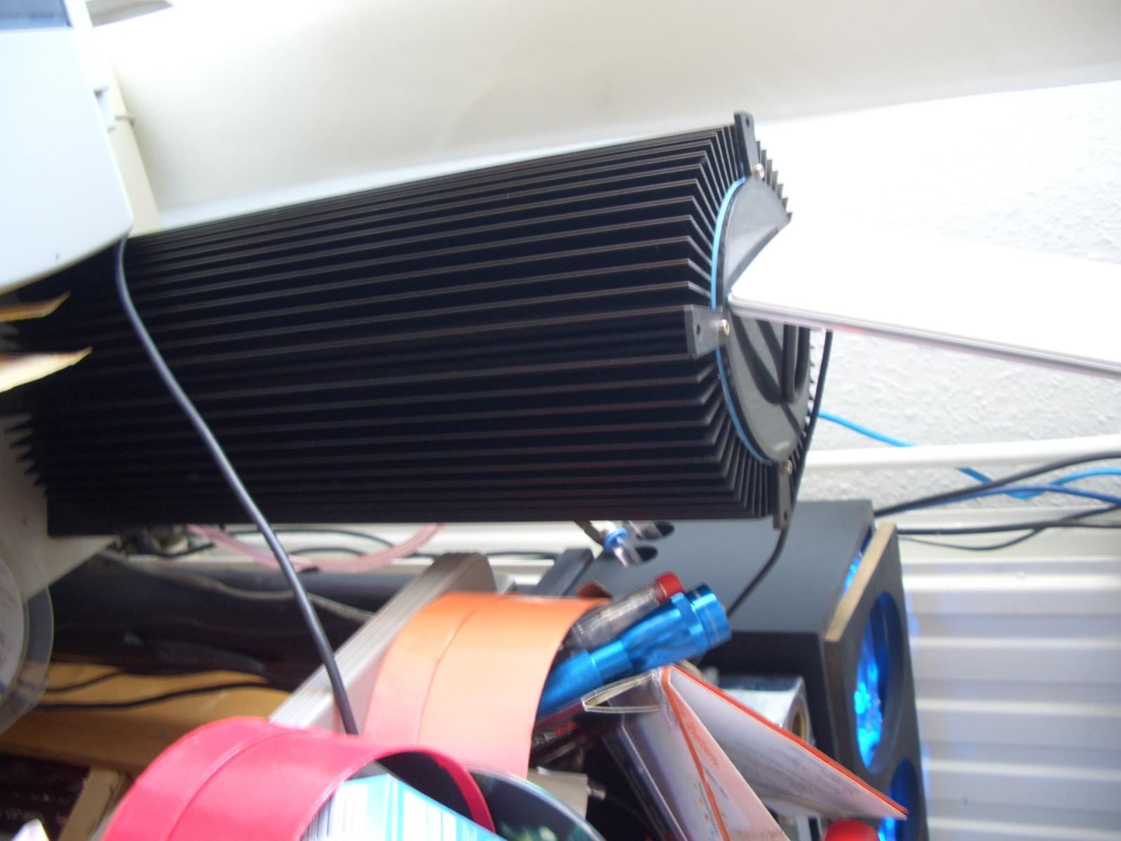

ich habe einen Mix
Hatte als erstes diesen Kailon MK II SILENCER das ist ein Passivkühler ( siehe Foto) aber ich rate ab irgendwas von Kailon zu kaufen die haben einen miesen Kundendienst
Mittlerweile kühle ich einiges mehr mit Wasser so das ich das System etwas ausweiten musste
dafür habe ich dann die Schwarze Box gebaut (siehe Post oben ) dort habe ich einen dreier Radiator verbaut und 2 HPPS Pumpen verbaut
Die eine Pumpe pumpt das Wasser aus dem Turm in den PC und die andere ist hinter dem Radiator und pumpt das wasser von dort wieder in den Passivturm
Man braucht aber nicht unbedingt 2 Pumpen eine Starke reicht aus
Ich hatte halt 2 hier herumstehen
und weil ich soviele Winkel verbaut habe dachte ich 2 können nicht schaden
