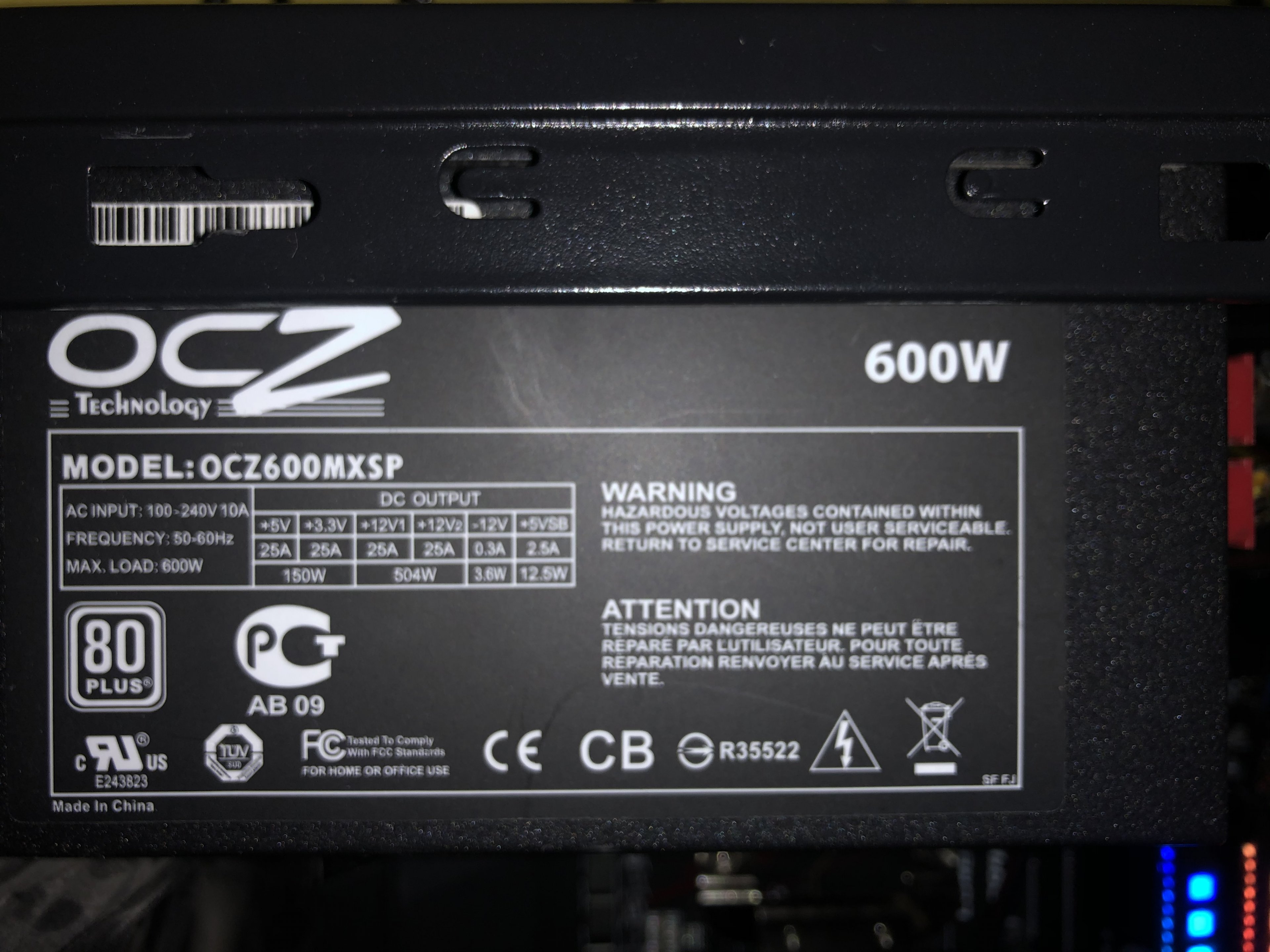

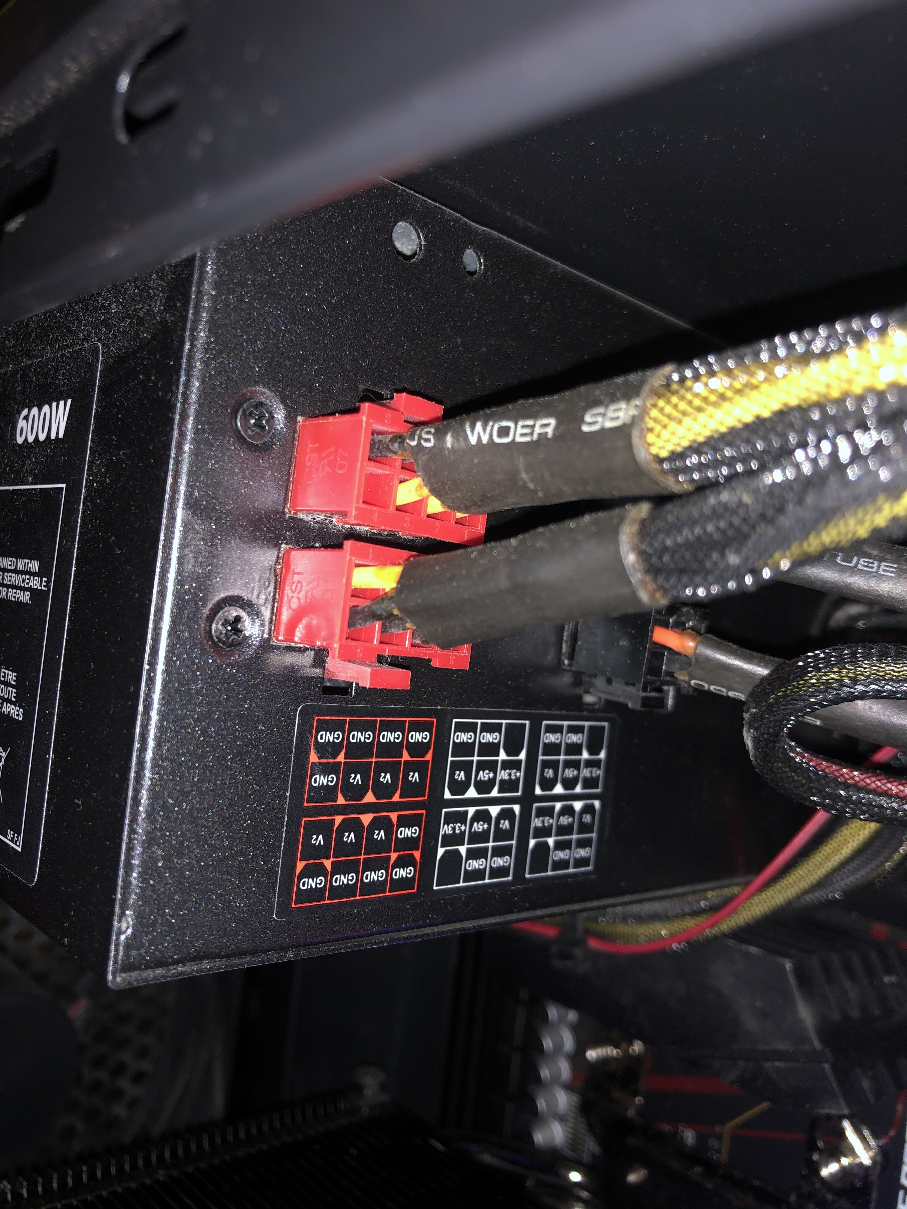

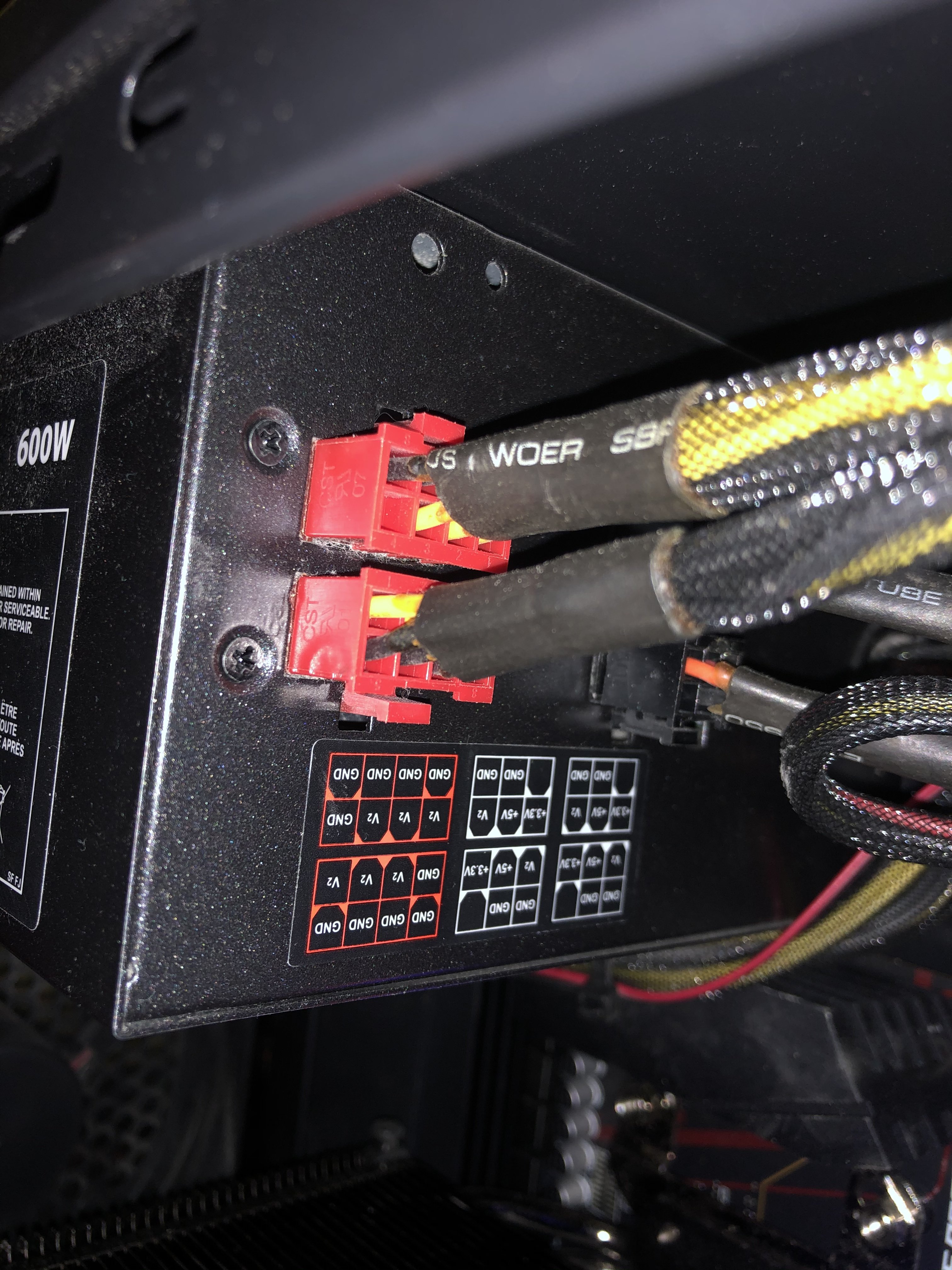

So ich habe mal 2 Bilder vom Netzteil. Die roten Kabel gehen beide zur Karte.

Das Teil ist technisch über 10 Jahre alt, die Serie kam 2008 auf den Markt und war damals schon bestenfalls untere Einsteigerklasse... Würde dir raten das gegen ein neues mit aktuellem ATX Standard zu tauschen.
Gibt es ein Tipp welches Netzteile gut ist. Sollte halt Preis Leistung passen.

Aber vollkommen unabhängig davon, das NT ist ein altes Ding und war damals schon nicht wirklich gut. Würde mich nicht wundern wenn es einfach aufgrund der schnellen Lastwechsel und der cleveren Stromsparfunktionen von Navi nicht klar kommt und so ein Verhalten verursacht.

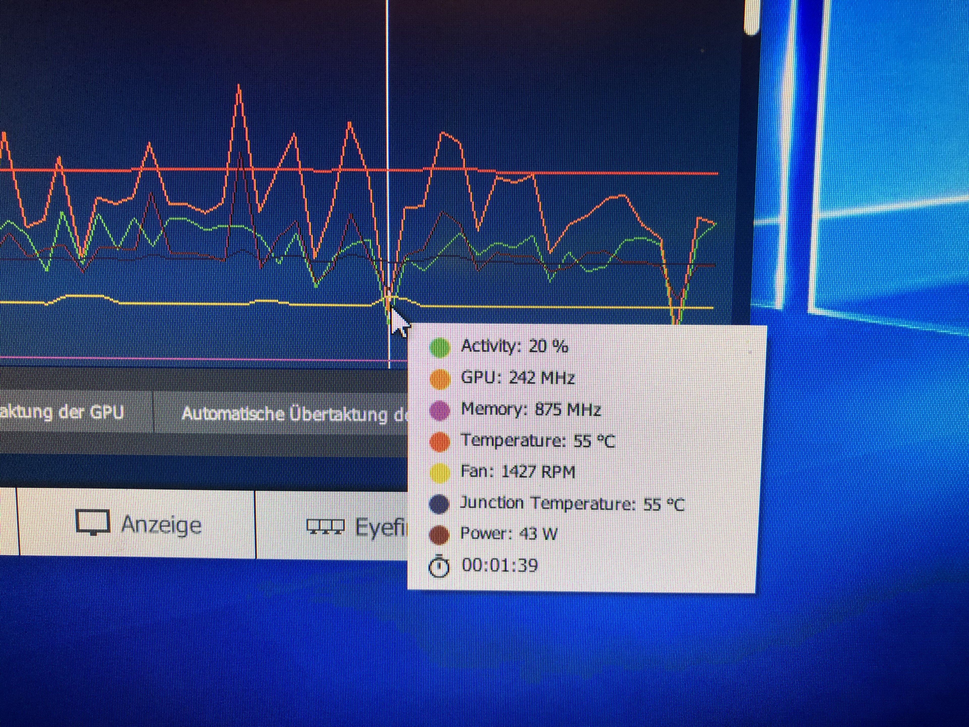

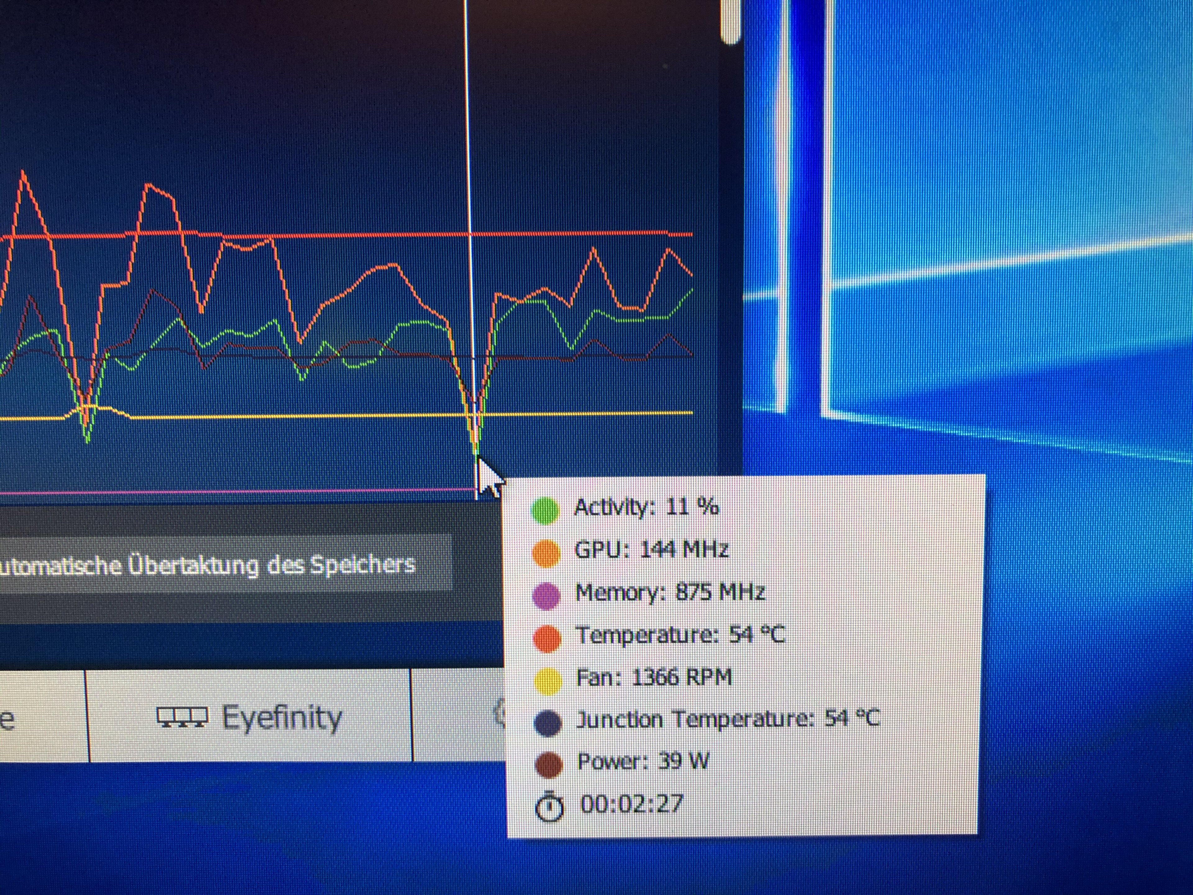

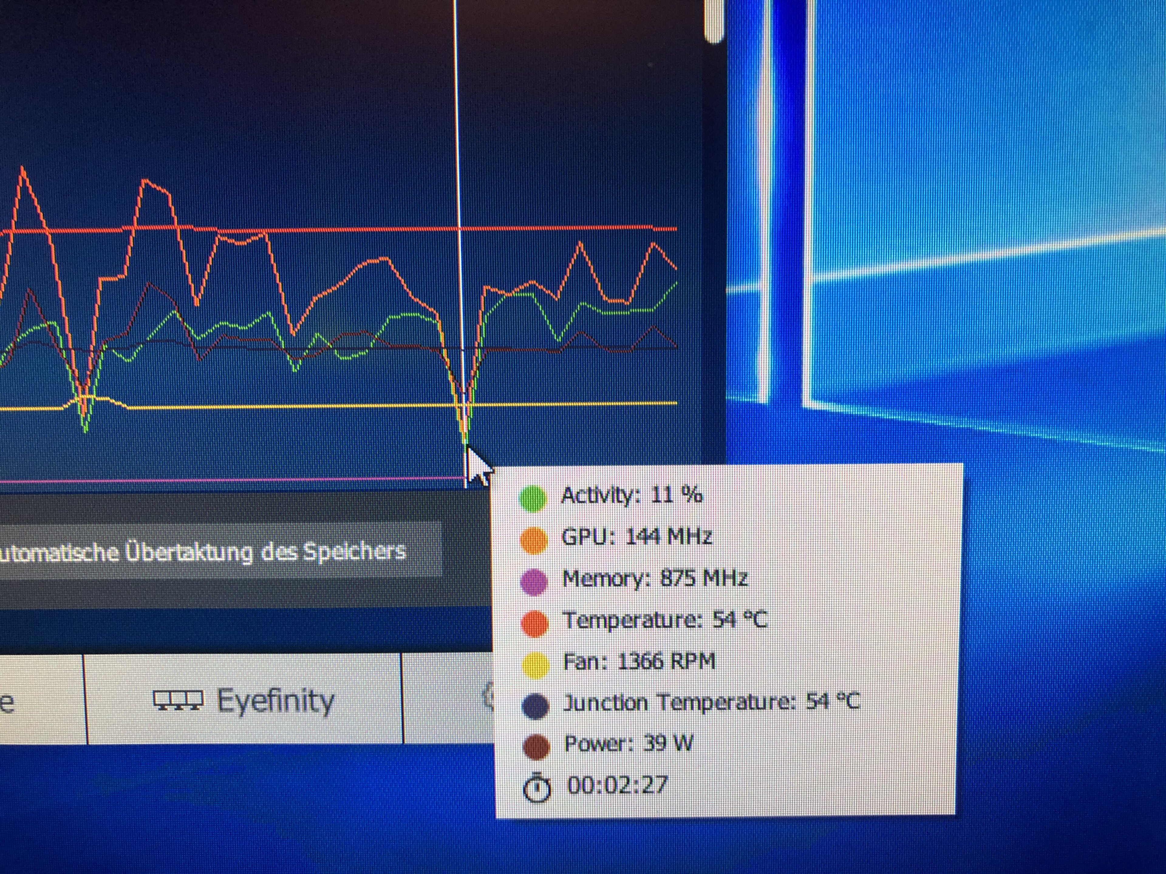

Etwas zu früh gefreut. Hier mal 2 Bilder wenn der Aussetzer kommt. Da fährt die Karte komplett runter. Was kann das sein.

@Diabolus78
Senke im Wattman mal das verfügbare Powerlimit und schau ob es dann immernoch passiert.
