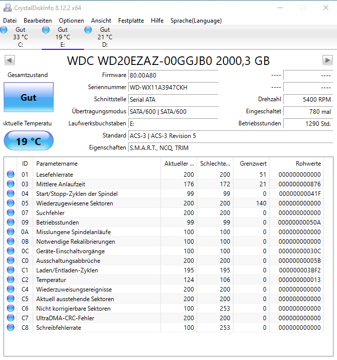

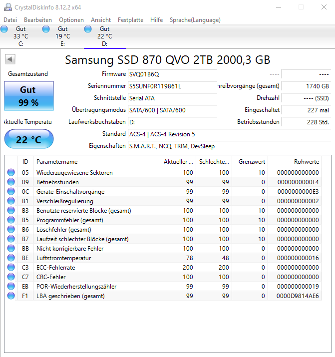

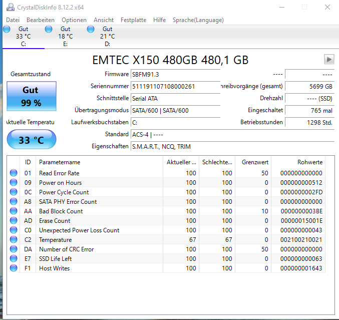

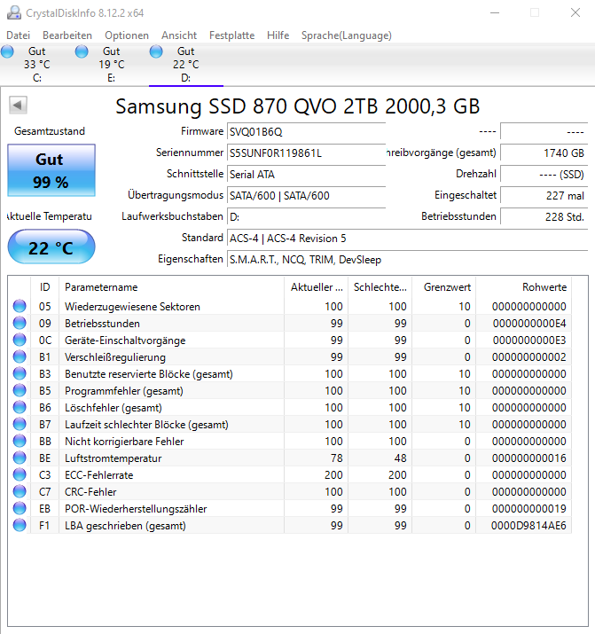

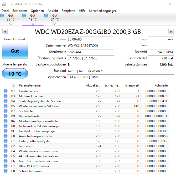

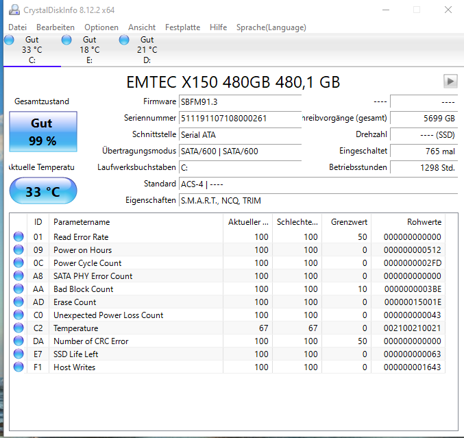

Moin Zusammen. Hier die Screenshots von Festplatten.

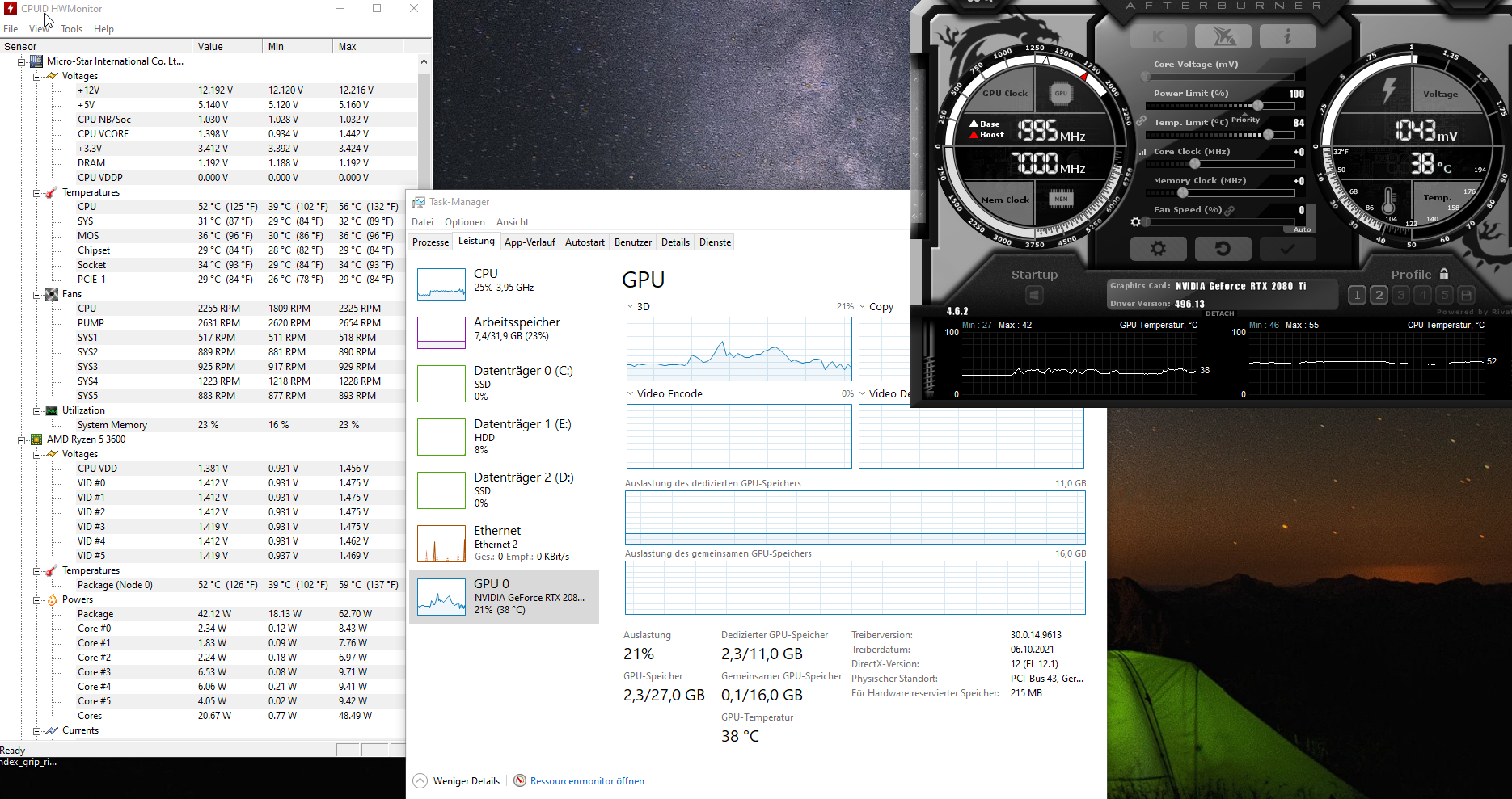

Zeig uns doch mal ein paar Screenshots vom Taskmanager, sortiert nach CPU-Auslastung. Zeig uns mal ein paar Screenshots aus dem GPU-Z Sensorentab oder besser noch aus HWiNFO (komplett von oben bis unten), nachdem du ein Spiel gespielt hast.

Du bist uns übrigens immer noch Screenshots aus dem Taskmanager (sortiert nach CPU-Last) sowie aus HWiNFO schuldig. Wir können nicht hellsehen, ein wenig musst du uns schon unter die Arme greifen.

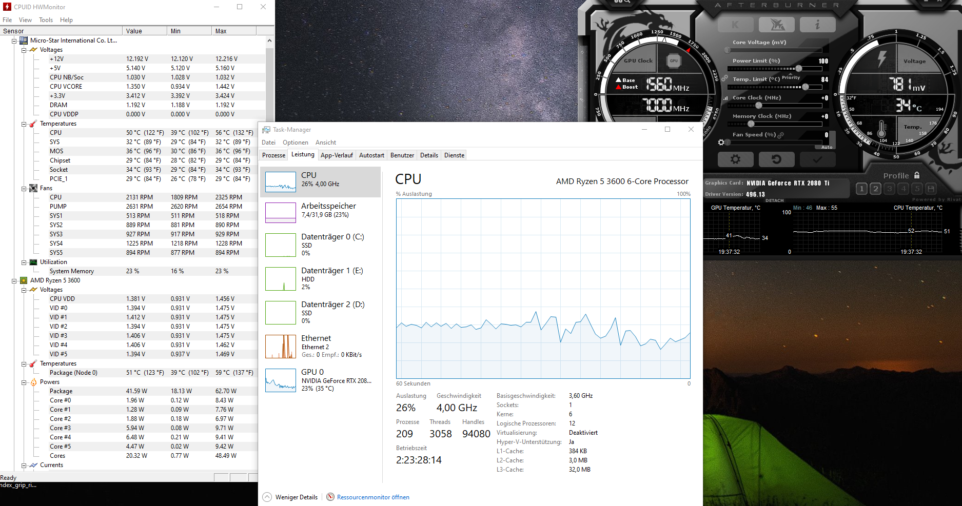

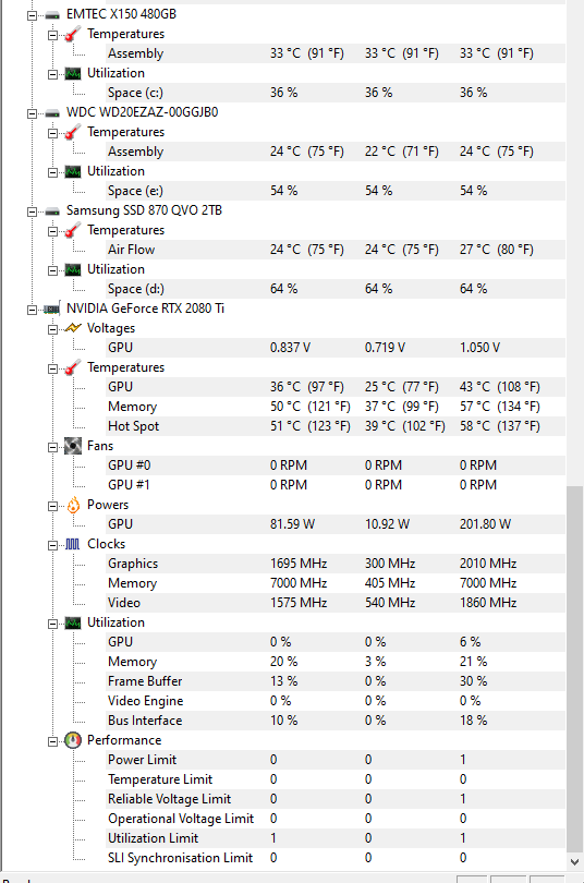

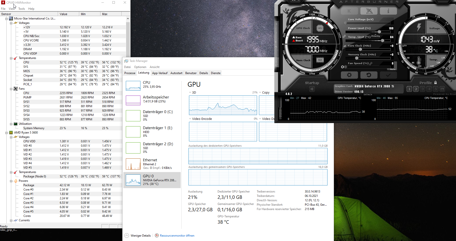

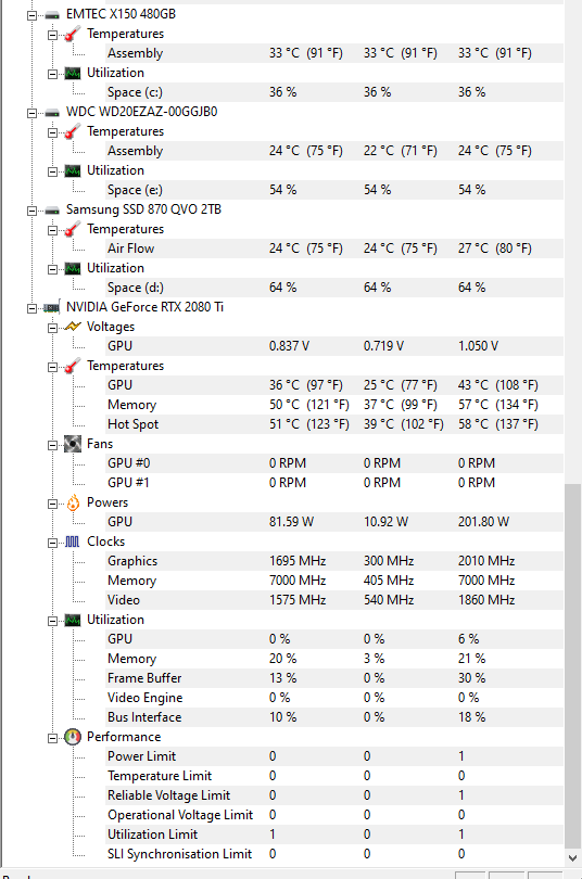

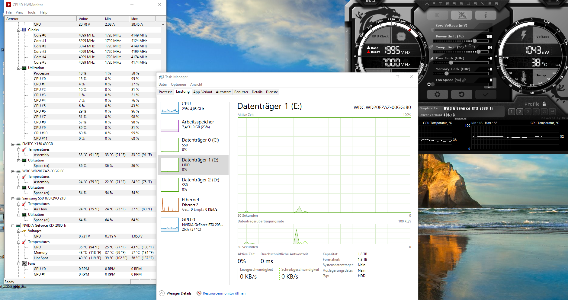

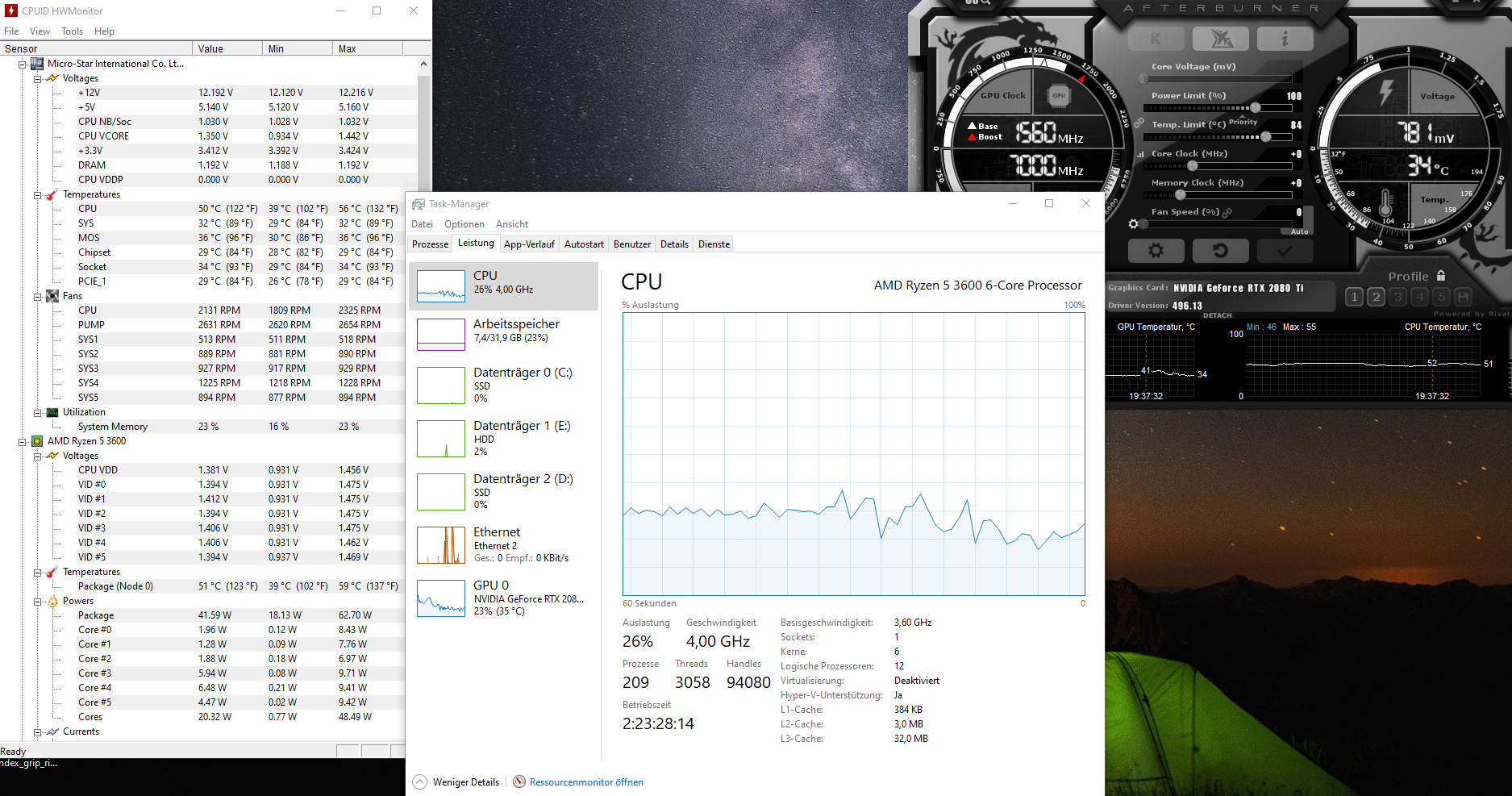

Habe jetzt Black Mesa gestartet und bissle rumgelaufen. Grafikeinstellungen: Hoch
Nach dem letzten Lagg, bin gleich ins Win und habe diese Screenshots gemacht.
Mache noch gleich welche während HeavenBench 4.0 läuft.
