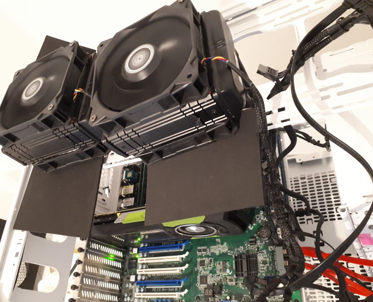

um soetwas auszuschliessen habe ich mir seit letztem jahr in meinem neuen rechner backplanes eingebaut:
bessere kühlung...keine kabel-rumgeeiere etc. ich bin sehr zufrieden.

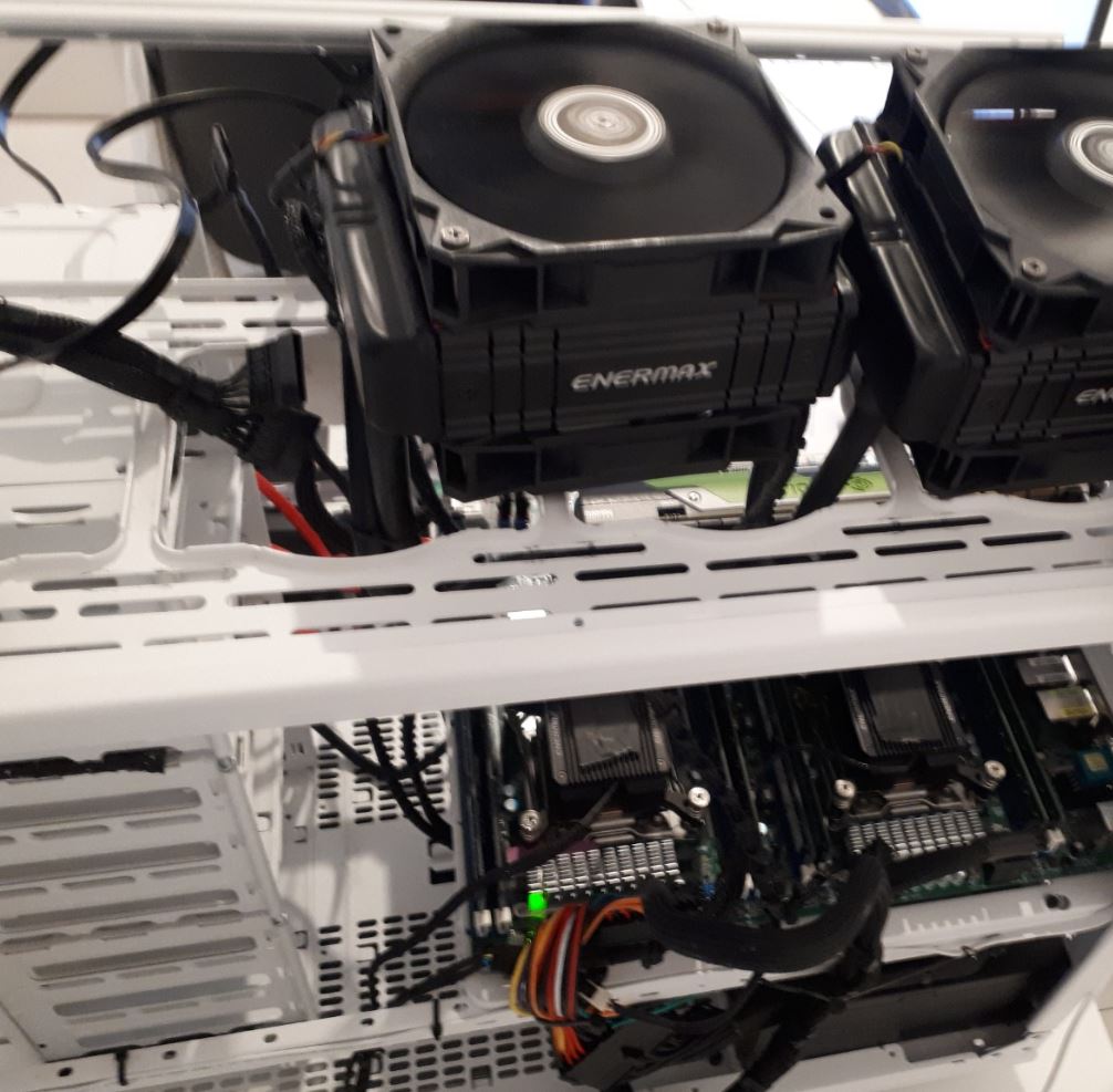

denoch, wenn man sich das gekurke in meinem offenen rechner vom letzten jahr ansieht, dann
weiss man auch nicht so genau o alle kabel richtig gesteckt haben etc... :-(
