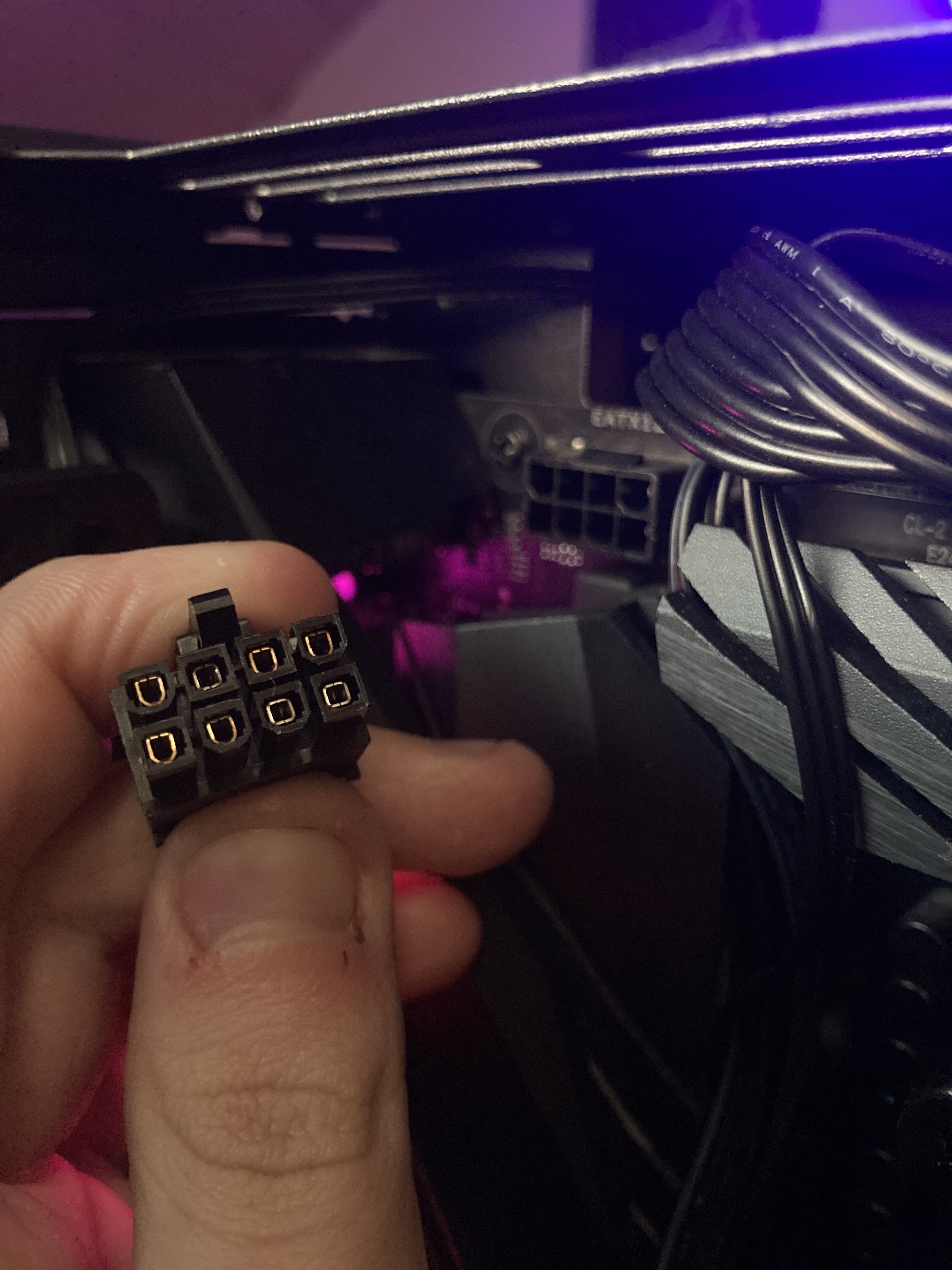

Endless Storm schrieb:
Das Bild sieht ja furchtbar aus. Als ob vom 20+4 ATX-Kabel das 8er abgeht, welches du in die CPU gesteckt hast...
Ouch... Welcher Hersteller macht denn sowas?
Das hat nicht den funken gegeben zum 10000 mal. Den funken gabs als ein 8 pin zum netzteim gefehlt hat
Und wieso passt das 8 pin was zum mainboard geht perfekt von den anschlüssen drauf und das eigentlich 4+4 nicht
Egal wie du es schreibst, du hast das Ganze völlig falsch verkabelt und deshalb dein Mainboard durch einen satten Kurzschluss bzw. eine Verpolung geschrottet!
Vielleicht solltest du dich auch einfach mal gescheit ausdrücken und nicht so ein zusammenhangloses Geschwurbel schreiben, dann versteht vielleicht auch mal jemand was.
Reaktionen: JanF13 und jof

Rushey schrieb:
das Atx kabel hatte 3 anschlüsse. Das eine sah aus wie für die CPU deshalb habe ich es da angeschlossen, den PC gestartet und es kam ein funken und riecht verbrannt wen strom drauf ist. Num habe ich das richtige kabel für die cpu angeschlossen aber der pc startet nicht mehr wenn ich die cpu anschliesse aber ohne schon bitte hilfe
Du hast das ATX-Kabel falsch herum angeschlossen, gestartet, Peng, jetzt das richtige Kabel. Richtig?
Das Board ist halt tot, da kannst du jetzt das richtige Kabel einstecken, wie du möchtest.
Das 20+4 EATX-Kabel ist bei bq! in der modularen Fassung so ausgelegt, dass ins Netzteil 20+8 gesteckt werden. Wahrscheinlich um zu verhindern, dass die falsche Seite ins Netzteil gesteckt wird...
Das 4+4 CPU-Kabel ist so ausgelegt, dass im Netzteil ein 10P-Kabel gesteckt wird
Die 6+2 PCIe-Kabel so, dass ein 12P-Kabel ins Netzteil kommt. Sprich alles, um zu verhindern, dass man irgendwas falsch macht.
So oder so. Du hast mit dem Falsch stecken irgendwas gekillt. Mainboard oder PSU oder beides. Dein MB ist nicht futsch, weil du etwas vergessen hast, sondern weil du vorher etwas falsch gesteckt hast und nach deinem Startpost zu urteilen eigentlich auch eingeschaltet hast.

Rushey schrieb:
das hier hatte ich gemacht da ging der pc einfach nur nicht an. Dann habe ich aber den der auf dem bild ist im cpu raus gemacht und den richtigen cpu angeschlossen. Der hing dann lose rum der andere und es gab einen funken
Jetzt hab ich es!
Du hattest den 20+4 (ohne die +4?!) am NT eingesteckt sowie den 20+8 mit 20 auf ATX und +8 auf EPS. Also komplett falsch herum.
Nix passiert.
Also den +8 auf EPS ausgezogen und stattdessen das korrekte 10-Pin-zu-8-Pin-EPS angeschlossen.
Jetzt war aber immer noch der ATX-Strang falsch, also peng.
Ja, Board ist tot.

Du schreibst das ist extra ausgelegt um nicht falsch zu machen aber schau mal das passt exakt da rein sogar die einkerbungen sind perfekt

Wew, also egal wie und was hier falsch gesteckt wurde (DAS etwas falsch gesteckt wurde, steht für mich komplett außer Frage): auf den Bildern sieht mensch (leider) mehr als die Beschreibung einen wissen lässt. Fakt ist: Kabel falsch gesteckt (1x) = Board kaputt. Danach kannst Du dann auch stecken wie Du willst, es bleibt kaputt.
Dazu gibt es ja Handbücher und da steht drin, das diese Seite ans Netz kommt.
Man sieht in dem Kabelstrang Bild, welche Kabel mit wieviel Steckern/Pins aus dem Netzteil kommen
Der mainboard-seitige Stecker für die CPU ist aber nicht als ein 8-Pin Stecker gebaut, sondern besteht eigentlich immer aus 2 Teilen mit je 4 Pins - damit man den auch einfacher bei Boards benutzen kann, die nur 1x 4-Pin davon brauchen.
