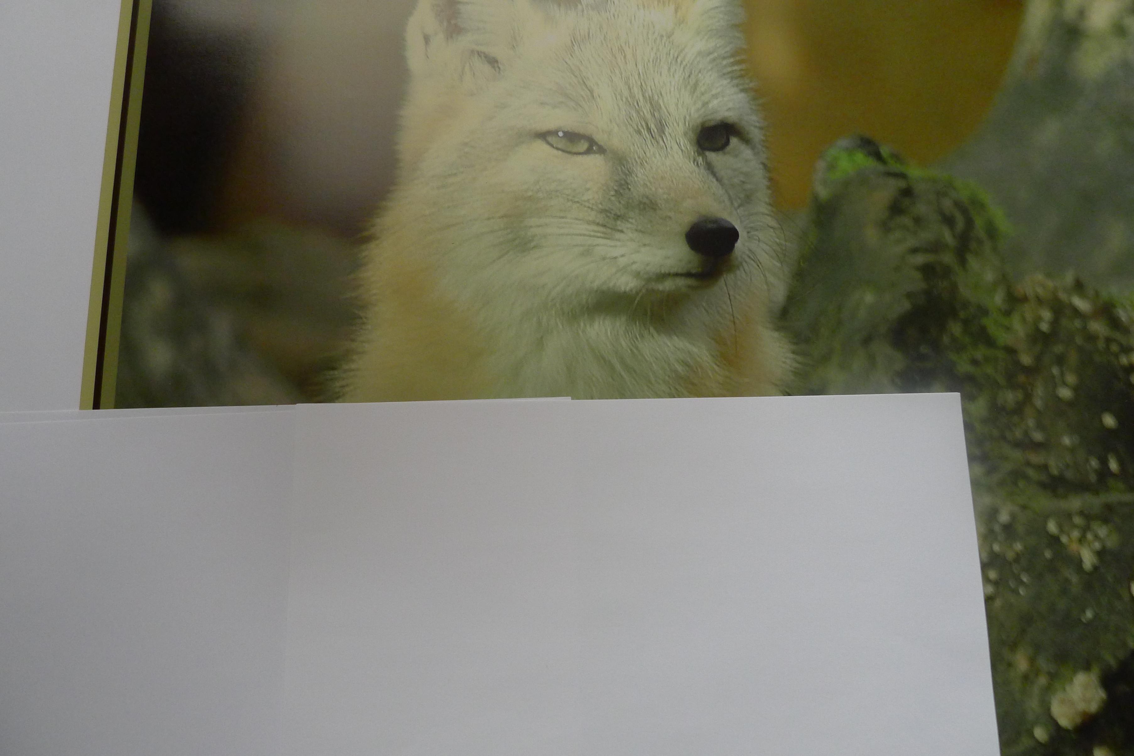

Hi,
ich hab ein komisches Problem... ich hab mir bei posterxxl.de Poster bestellt und leider hast eines davon einen Grünstich gegenüber dem Original (kein selbst geschossenes Foto sondern ein Bild von Wikipedia: http://upload.wikimedia.org/wikipedia/commons/0/07/Vulpes_corsac.jpg?uselang=de, wobei ich grad seh das ist nicht mehr die Version die ich runtergeladen hab, die hatte noch einen Rahmen). Da das Bild auf mehreren Monitoren mehr oder weniger identisch aussieht glaub ich nicht wirklich an einen Fehler bei der Farbdarstellung auf dem Bildschirm... aber gut, nicht das direkte Thema.
Das eigentlich Problem ist: PosterXXL will ein Foto als Beweis für die falschen Farben. Wenn ich das ganze jetzt aber mit einem weißen Blatt Papier als Referenz mit meiner Lumix LX5 Fotografiere sieht das ganze "richtig" aus... ich hab das ganze auch schon mit manuellem Weißabgleich direkt aufs Papier probiert. Was ist da los, ungünstiges Licht? (Zimmer ohne weiteres Licht momentan)
Wie bekomm ich das Poster so abgelichtet wie ich es selber sehe?
lass einen farbverbindliches proof erstellen ;), aber für den preis bekommst du dann wahrscheinlich ein neues poster.
Das Original_Bild hat über die ganze Fläche einen GRÜNSTICH!
Liegts also doch am Original und meine 5 Bildschirme auf denen ich das schon betrachtet hab haben alle den selben Farbfehler?
Bei mir sieht das Bild am Bildschirm richtig gold/gelb aus, nicht nach grün...
Das Bild hat ja auch einen leichten Hang ins Grüne. Und wie du sagst, sieht das Original eigentlich deinem Beweisfoto sehr ähnlich.
Was hast du denn für eine Beleuchtung im Zimmer? Wenn das irgend so eine Leuchtstoff-ESL-Sch***e ist, dann kannst du auf die Farben mal gar nichts geben. Aus dem Grund gibt es bei mir auch nirgends diese ESL Leuchten: die haben eine Farbwiedergabe, da wird mir schlecht davon (mal abgesehen davon, dass, wenn sie kaputt gehen, eine quecksilberhaltige Feinstaubwolke in die Raumluft explodiert, aber das nur am Rande...)
Schau dir das Poster am besten bei diffusem Tageslicht (wolkiger Himmel) an, dann sollte die Farbe eher stimmen.
Wenn es bei Tageslicht auch zu grünstichig wirkt, dann weiß ich auch nicht. Das Ausgangsbild ist halt wahrscheinlich auch ein bisschen schwierig, da es wie gesagt ganz grenzwertig Richtung Grün geht.

Das angehangene Bild ist ohne extra Licht, nur "Sonne durch Fenster". Mit der 60W Glühbirne wirds aber auch nicht anders, auch mit Blitz (und weißabgleich auf Blitz) sehen die Farben so aus... deutet eigentlich wirklich drauf hin, dass der Fehler am original und meinen Bildschirmen liegt... kanns mir aber irgendwie kaum vorstellen (da ist querbeet von 2TVs über alter 19" Gurke bis Dell IPS alles dabei).
Edit: dann haben wohl tatsächlich alle meine Bildschirme eine Grünschwäche... muss meinen Dell wohl doch mal kalibrieren.
Edit2: hab mir grad mal ne weitere Meinung von meinem neuen Farblaser eingeholt: der ist auch der Meinung das Bild hätte einen Grünstich... grumml...

Ganz normales Tageslicht. Wie gesagt: auf dem Ausdruck vom Laser seh ich ebenfalls den Grünstich, aber der Bildschirm wills einfach nicht hergeben, da sieht das Bild perfekt gold-gelben aus. Leider hab ich den TV jetzt so auf anhieb nicht gut fotografiert bekommen, sonst würd ichs euch zeigen.
Habs jetzt nochmal mit 2 anderen PCs (Notebooks) getestet... mein Acer Timeline zeigts auch fast ohne Grünstich an und ein Lenovo zeigts auf meinem Dell U2311h mit leichtem Grünstich... aber bei weitem nicht so krass wie das poster oder der Ausdruck. Den Dell hab ich auch mal die Farbsettinngs zurückgesetzt.
Haben wirklich alle TFTs von Haus aus so eine Grünschwäche? Kann doch eigentlich fast nicht sein... würde aber evtl. erklären wieso das Bild so verfremdet wurde... damits auf solchen Bildschirmen gut aussieht...
Note to myself: vor der nächsten Posterbestellung erst mal Colorimeter ausleihen und den Dell kalibrieren...
