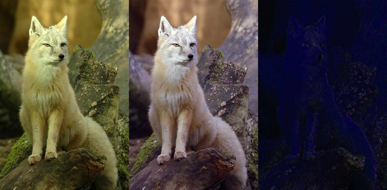

Hab mir mal die Mühe gemacht die aktuelle Wikipediaversion des Bildes mit deiner Druckversion zu vergleichen, siehe Anhang. Links deine, mitte Wikipedia, rechts beide übereinandergelegt im Modus Differenz (die absolute Differenz der Tonwerte). Wie man sieht, ist bei deinem Bild der Grünkanal etwas zu hell aber hauptsächlich der Blaukanal zu dunkel. Daraus resultiert ein gelb/grüner Farbstich.
Demnach hätten all meine Displays einen starken Blaustich den ich bisher nicht bemerkt hab vermutlich weil mir ein Vergleich fehlt...
