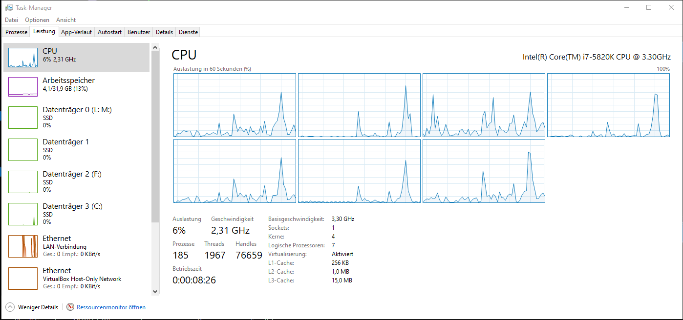

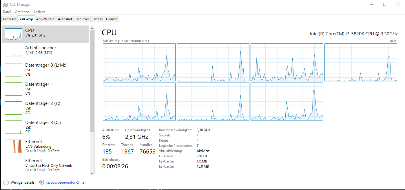

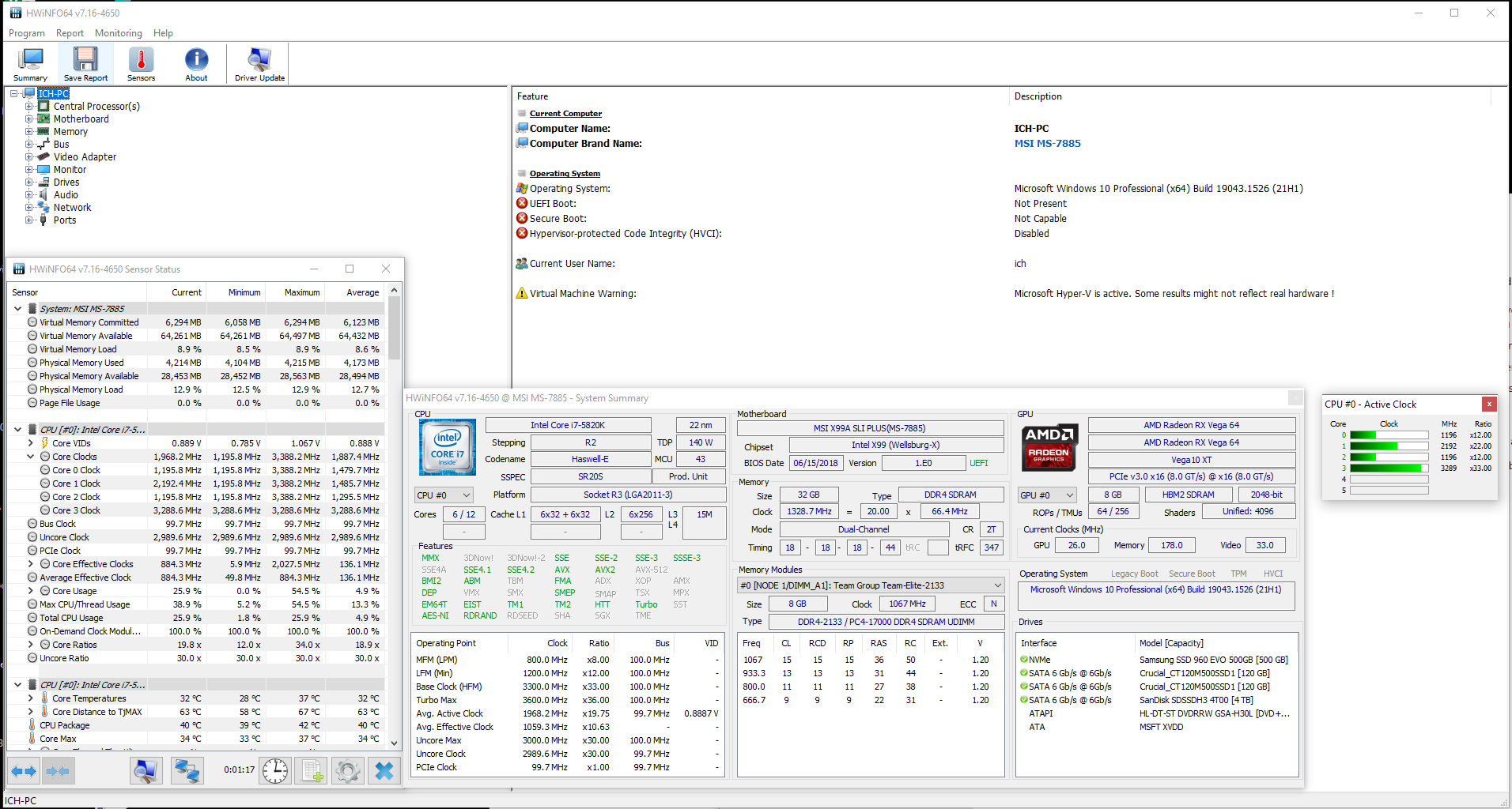

Manchmal fehlen beim Start des Rechners CPU Kerne/Threads. Dies äußert sich vor allem durch spürbar verminderte Performance.
Ersichtlich is das Problem im Task Manager, wo weniger als die üblichen 6 Kerne / 12 Threads angezeigt werden. Bis jetzt lies sich das Problem immer durch einen Reboot lösen. Die Anzahl der verfügbaren Kerne/Threads variiert, meistens mit Threadanzahl = 2*Kerne-1.
So hatte ich zum Beispiel schon 2 Kerne mit 3 Threads, aber am häufigsten scheint bis jetzt die Kombination 4 Kerne, 7 Threads.
In den Screenshots ist der Fehler sowohl im Task Manager als auch im HWInfo ersichtlich.

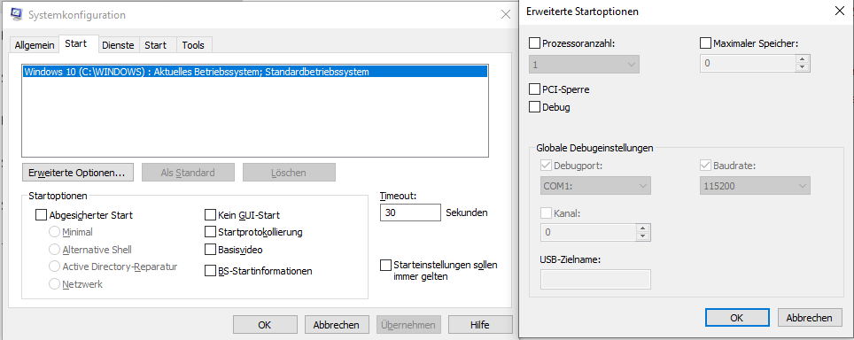

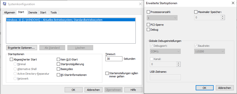

Ich habe natürlich online nach solchen Problem gesucht, aber wenig gefunden. Einzig, dass in Windows via Startconfig Kerne deaktiviert werden können. Dies ist bei mir aber nicht der Fall (siehe Screenshot) und sollte sich auch nicht zwischen reboots verändern.
Da ich Linux dual boote hätte ich versucht, ob dort der Fehler auch auftritt. Leider beheben aber reboots den Fehler und das initiale Auftreten ist für mich derzeit noch ohne erkennbares Muster. Somit kann ich ein Windows-Problem weder bestätigen noch ausschließen.
