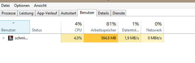

Ich habe mir vor ca. 2 Monaten einen neuen PC gekauft und hatte bis vor 5 Tagen auch keine Problem damit. Doch seit 5 Tagen erhalte ich oft einen Fehlermeldung dass ich zu wenig Arbeitsspeicher habe und es stürze auch oft Programme und Spiele ab. Darauf hin habe ich mir im Taskmager die Prozesse angeschaut und gesehen, dass diese Zusammen auf 500Mb kommen mir jedoch angezeigt wird, dass 77% des Arbeitsspeichers ausgelastet sind. Das ist ziemlich merkwürdig, da ich 8gb Ram habe.

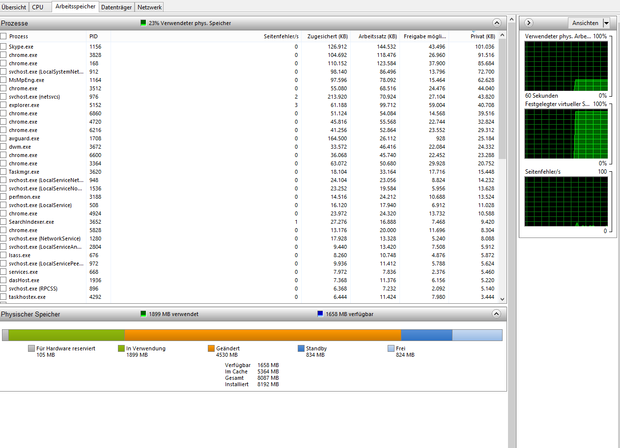

Nach weiteren Recherchen ist mir aufgefallen dass über 4,5 gb des Arbeitspeichers als "geänderter Speicher" bezeichnet werden was ist nun damit gemeint und ist das der Teil des Arbeitsspeichers der mir fehlt?

Lass den Taskmanager die Prozesse aller Nutzer anzeigen, dann kommst du auf mehr als 500MB.

Geänderter Speicher ist eigentlich nur mit Daten belegt die vor kurzem kopiert wurden - sollte aber recht schnel wieder frei sein.
ein paar screenshots wären hilfreich.
