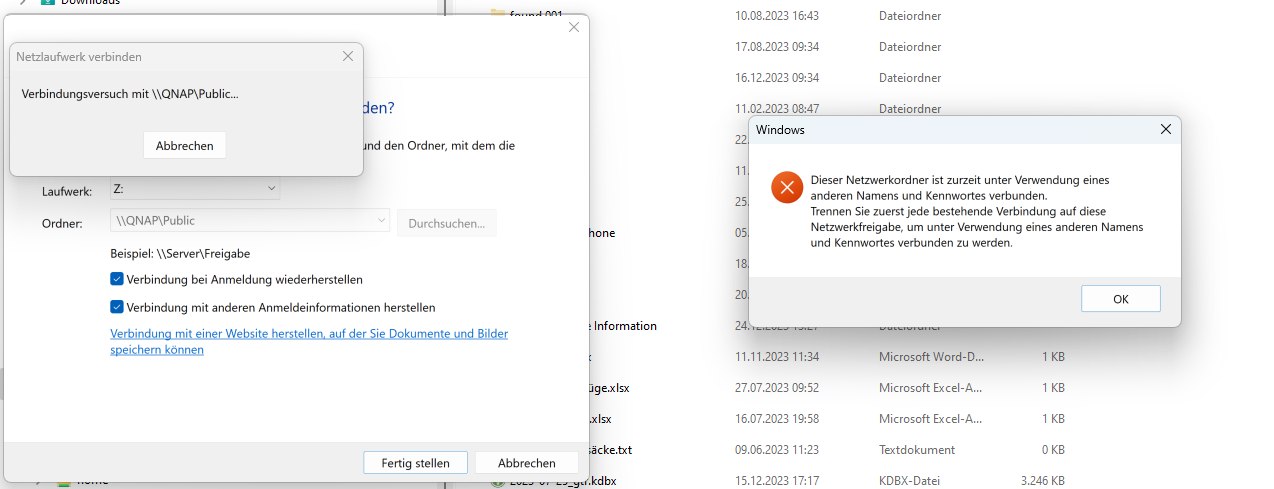

Hallo Auskenner/innen,
ich greife von meinem Notebook auf mein NAS zu. Um mich nicht immer vie Netzwerk => QNAP => Public => [Verzeichnis] in das gewünschte Verzeichnis durchklicken zu müssen, wollte ich soeben ein bestimmtes Verzeichnis mit dem Buchstaben N zuordnen. Dabei erhalte ich jeoch die Fehlermeldung, dass bereits solch eine Zuordnung bestehe, aber unter einem anderen Benutzer und mit demselben Buchstaben.
Ich habe aber nur zwei Konten, und in keinem dieser Konten ist dem gewünschten Verzeichnis ein Laufwerksbuchstabe zugeordnet.
Was übersehe ich?
Öffne eine Eingabeaufforderung, teile uns die Ausgabe von dem Befehl "net use" mit.

CMD / Powershell aufmachen und "net use" eingeben, sollte auflisten, ob das Drive bereits mapped ist.
Falls nichts sichtbar ist, mit Adminrechten versuchen.

Ich verstehe die Meldung so, dass das Netzwerkverzeichnis (Beispiel: \\QNAP\Public\Hans) bereits mit einem anderen Login unter Windows in Verwendung ist.

es geht nur eine Verbindung zu einer Quelle - sprich wenn du schon den übergeordneten Ordner des Pfades eingebunden hast, kannst du einen Unterordner nicht einbinden.
Manchmal kann man das austricksen, wenn man zuerst den untergeordneten Ordner einbinded und dann ersten den Übergeordneten Pfad.
in deinen Fall zuerst "Netzwerk => QNAP => Public => [Verzeichnis]" einbinden und dann erst "Netzwerk => QNAP => Public"
du kannst auch, wenn das NAS eine feste oder 2. IP hat, versuchen das über QNAP das über die IP einzubinden. Oder über die 2. IP dann wenn vorhanden.
Ich verstehe die Meldung ebenfalls so. Es gibt aber keinen Account, in dem ein Netzlaufwerk einen Laufwerksbuchstaben zugeordnet hat. Ich habe meinen anderes Konto (Admin-Rechte) soeben angesehen.

es gibt die Beschränkung, das du auf eine Freigabe nur eine Verbindung mit einen Netzlaufwerk pro lokalen WindowsBenutzer Account erstellen kannst, egal welcher Username / Kennwort als Logindaten verwendet werden.
damit ist folgendes gemeint:
was geht an gleichzeitigen Verbindungen beispielsweise:
Benutzer A angemeldet auf Rechner - Verbindung als Netzlaufwerk zur Freigabe A
Bentzuer B angemeldet auf Rechner - Verbindung als Netzlaufwerk zur Freigabe A
ODER
Benutzer A angemeldet auf Rechner - Verbindung als Netzlaufwerk zur Freigabe A\Odner
ODER
Benutzer A angemeldet auf Rechner - Verbindung als Direktverbindung ohne Netzlaufwerk zur Freigabe A\ Ordner
ODER
Benutzer A angemeldet auf Rechner - Verbindung als Netzlaufwerk zur Freigabe B
usw.
Was aber nicht geht:
Benutzer A angemeldet auf Rechner - Verbindung als Netzlaufwerk zur Freigabe A \ Ordner
ODER
Benutzer A angemeldet auf Rechner - Verbindung als Netzlaufwerk zur Freigabe A mit Accountdaten von Benutzer B
Ja die Meldung sagt das auch wegen den Benutzername / Kennwort, das kommt aber auch daher, weil die WindowsAuthentifizierungsdaten nicht für das NAS verwendet werden, da du dich mit einen anderne User auf dem NAS anmeldest.
