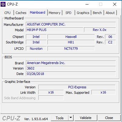

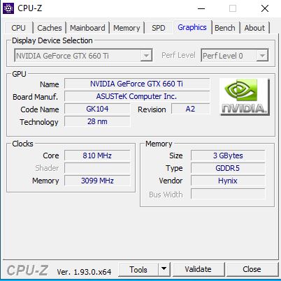

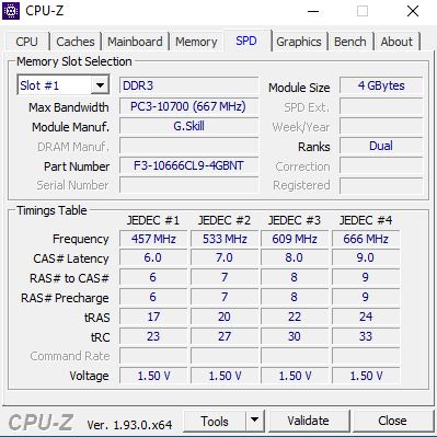

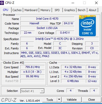

Hi zusammen,
ich bin, wie so viele andere, aktuell etwas am Verzweifeln mit meinem Computersystem bzw. glaube ich mittlerweile das irgendwelche Hardwarekomponenten nicht mit anderen Komponenten zusammen arbeiten möchten...
Ich habe jetzt schon eine ganze weile Probleme z.B. rechenaufwändige Programme zu starten, Spiele wie CS:GO, welche früher mit gleichem System super gelaufen sind, zu spielen etc. Ich bekomme mittlerweile bei CS:GO, selbst bei sehr niedrigen Einstellungen nicht mehr als 15-20fps zustande. Es kommt auch schon vor das wenn ich Google Maps in der 3D Ansicht öffne, der ganze Rechner lahmt.
Ich dachte erst es liegt an meine Festplatte, die wurde nun gegen eine SSD ausgetauscht, jedoch ohne Besserung. Das System wurde auch relativ aktuell neu aufgespielt, ohne Besserung. Die Auslastung von CPU, Arbeitsspeicher, Festplatte ist maximal bei 1/3 des möglichen, trotzdem spinnt alles.

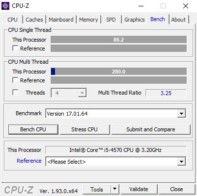

Auch ein Benchmarktest zeigt mir einen viel geringeren Wert an als bei vergleichbaren Systemen.
Ich betreibe drei Monitore am Rechner (der Arbeit geschuldet). Wenn ich nur einen anschließe, ist das Problem trotzdem vorhanden.
Ich musste mal mein Mainboard tauschen, da das andere den Geist aufgegeben hat, evtl. könnte das neue Mainboard auch der Grund sein, dafür bin ich jedoch zu unwissend.
Betriebssystem nutze ich Windows 10
SSD ct480bx300ssd1
Festplatte st1000dm003-1ch162

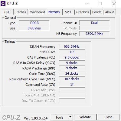

Alle anderen Daten könnt Ihr aus den Screenshots CPU-Z entnehmen.
Ich weiß, die Komponenten sind nicht mehr die neusten, jedoch konnte ich zumindest früher flüssig arbeiten und das ein oder andere Spiel (sogar BF4) ohne ruckeln spielen.
Ich hoffe mir kann jemand weiterhelfen
LG
Flo

Temperaturen OK?
Hast du nach dem Mainboard Tausch all die Treiber für die Chips installiert? BIOS auch auf dem neusten Stand?
*Nachtrag: nvm, BIOS steht in den Screens, ist "aktuell"
evtl. Bildschirm an der Onboard Grafik angeschlossen, statt an der Graka? Gabs auch schon :)
Würde auch als erstes auf ein Temperaturproblem tippen. Vielleicht ist nach dem Mainboardtausch der CPU-Lüfter nicht richtig montiert worden oder die Wärmeleitpaste fehlt.
Du hast aber die Neuinstallation NACH dem Mainboard Wechsel vorgenommen, oder?

Du hast im 3.Screenshot gesehen bzw. bemerkt, daß der CPU Takt nur bei 800 MHz liegt? Ist das im Ruhemodus? Ansonsten bitte mal ein Spiel oder eine Applikation starten und CPU_Z CPU Takt anzeigen lassen.
Ich werde mal CS:GO starten und danach schauen was der CPU sagt.
Aktuell arbeite ich im Home Office, also Ruhemodus nicht unbedingt (zumindest der PC nicht ;) )
Also habe mal ein paar Fenster geöffnet und aktiv was am PC gemacht, danach ist der CPU Takt bis auf 3000 MHz gestiegen.
Das ist schon mal gut, was sagen die CPU Temperaturen?
Ansonsten prüfe mal alle Energieoptionen und schalte sie ggf. ab. Stelle alles auf "optimale Leistung".

CPU Temp normaler Arbeitsmodus: knapp 100°C... etwas zu viel oder ^^
(Nachdem ich den GPU Stress Test gemacht habe, evtl. noch warten?)
dann stimmt wohl was mit dem CPU-Kühler nicht.... dementsprechend taktet der CPU zurück (wegen Überhitzung)
