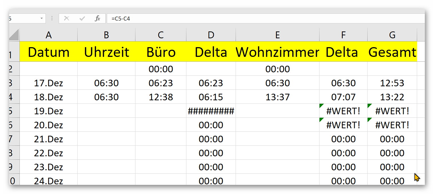

Hi,
bin ein totaler Laie bei diesem Programm. Will mir eine Aufzeichnung über den Verbrauch meiner beiden elektrischen Heizkreise machen. Was passt hier nicht? Wenn ich den Wert eines Tages eingebe passt die Zeile aber darunter bilden sich die Rautenzeichen. Ist im Prinzip nicht tragisch aber ich rechne auch die Spalten (2x Delta, Gesamt) zusammen. Da wird natürlich dann auch Mist angezeigt.
Was mach ich falsch?
PS: die Formel steht in D
Hola,
dann wird die Formel, die wir nicht kennen, wohl eine negative Uhrzeit ausgeben.

Moin! Aus deinem Screenshot wird nicht ganz ersichtlich, welche Zelle gerade ausgewählt ist. Aber die Formel, die du da eingegeben hast, kann gerade keinen echten Wert liefern. C5 ist leer und davon soll C4 abgezogen werden --> Das klappt nicht. Ich gehe mal davon aus, dass das Problem sich von selbst löst, wenn du eine Uhrzeit in C5 eingibst.
C5= 0 - C 14 = negative Uhrzeit
Klassiker ist auch, dass Leute ein Leerzeichen eingeben um ein Feld zu löschen anstatt das Feld mit der Entf-Taste zu leeren.
Unter der Annahme, dass die Formeln korrekt sind:
Stehen evtl nicht sichtbare Zeichen in Feldern, die zur Berechnung verwendet werden?
In der Zelle E5 ist ein "Leerschritt", deshalb #WERT!. Wäre das Feld wirklich leer, hättest du den selben Fehler wie in Zelle D5.
Es kommen negative Uhrzeiten raus. Standartmäßig zeigt Excel kein negatives Datum an.
Mach mal bitte folgendes: Geh auf Datei > Optionen > Erweitert > Unter "Beim Berechnen dieser Arbeitsmappe" setzt du ein Häkchen bei "1904-Datumswerte verwenden" > OK.
Nun müssten auch die negativen Datumswerte angezeigt werden.

@Yulesca Das sollte man auf jeden Fall vermeiden denn dadurch werden ALLE Datumswerte in der Mappe um 4 Jahre und 1 Tag verschoben.

die Formel funktioniert, kommt das Selbe raus wie =Summe(C5-C4)

steht bei PS: D, in dieser Spalte ist Formel

Das ist der Grund das ist ersichtlich aber wie löst man das. Das Problem löst sich nicht da die Summer der Spalten nur Schrott anzeigen

Das ist alles korrekt eingegeben. Das Problem, denke ich, ist dass der 00:00 Wert nicht passt und das auslöst.
Aber wie korrigiert man das?

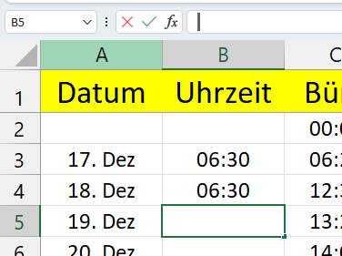

B5, E5 hat ein Leerzeichen drin. Mehr schau ich mir schon gar nicht mehr an.
Komisch, exakt das, was ich schon schrieb.

D3: =WENN(C3<>"";C3-C2;"")
F3: =WENN(E3<>"";E3-E2;"")
G3: =WENN(F3<>"";SUMME(D3;F3);"")
Außerdem steht in E5 ein Leerzeichen.

Das war nur bei Zellen B5 (bei allen anderen nicht) und hat mit dem Problem nichts zu tun da hier nur der Messzeitpunkt angegeben wird der für die Formel nicht berücksichtigt werden muss und daher nicht vorkommt. Das "alles korrekt" eingegen wurde bezieht sich auf Büro, da Wohnzimmer genau das selbe Problem hatte hab ich`s gar nicht mehr bearbeitet, es ist ja das selbe Problem. Ich entschuldige mich für die unpräzise Formulierung
Sorry, aber das hier ist, weil in E5 ein Leerzeichen stand:
Und wenn du weiter mit den Leerzeichen machst, dann werden die Abfragen, die steve1da und Yulesca gemacht haben, auch nichts bringen.
Du hast B5 und E5 geschrieben. In B5 war`s nicht drinnen hab aber die beiden verwechselt.
In E5 war das Zeichen drinnen aber nur E5
Leerzeichen war/ist Fehler. Thema ausdikutiert. Löst aber mein Problem nicht. Mit Leerzeichen #Wert!, ohne
#########. Beides unbefriedigend

In deiner hochgeladenen Datei war sowohl in B5 als auch in E5 ein Leerzeichen drin. Ist es schwer, die Dinge, die du schreibst, vorher mal zu prüfen? Oder ist es schwer zu verstehen, dass wir nur die Datei haben, die du uns gabst, und nicht den Stand, den du gerade siehst?
Nein, ich habe es nicht eingegeben. Habe es extra markiert in der Formeleingabe oben.
