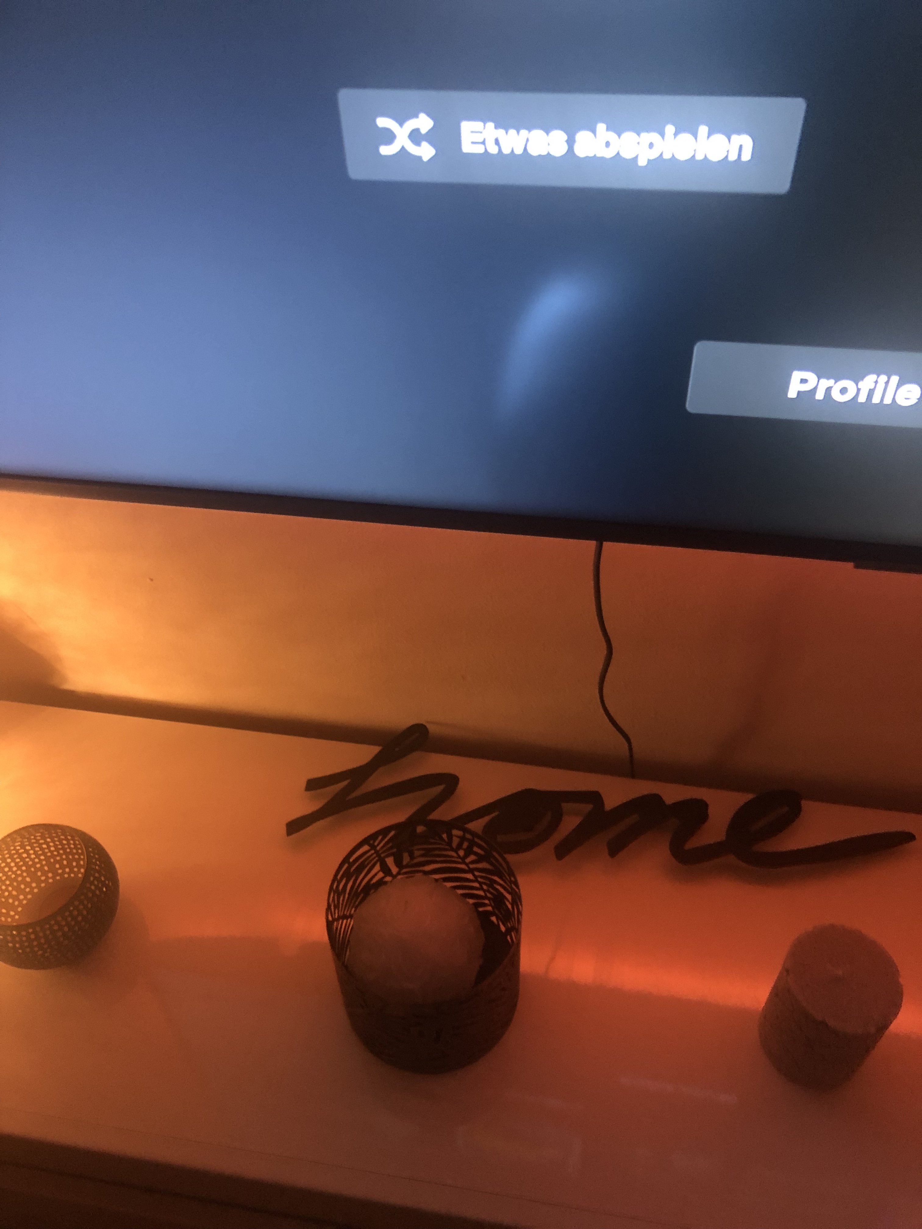

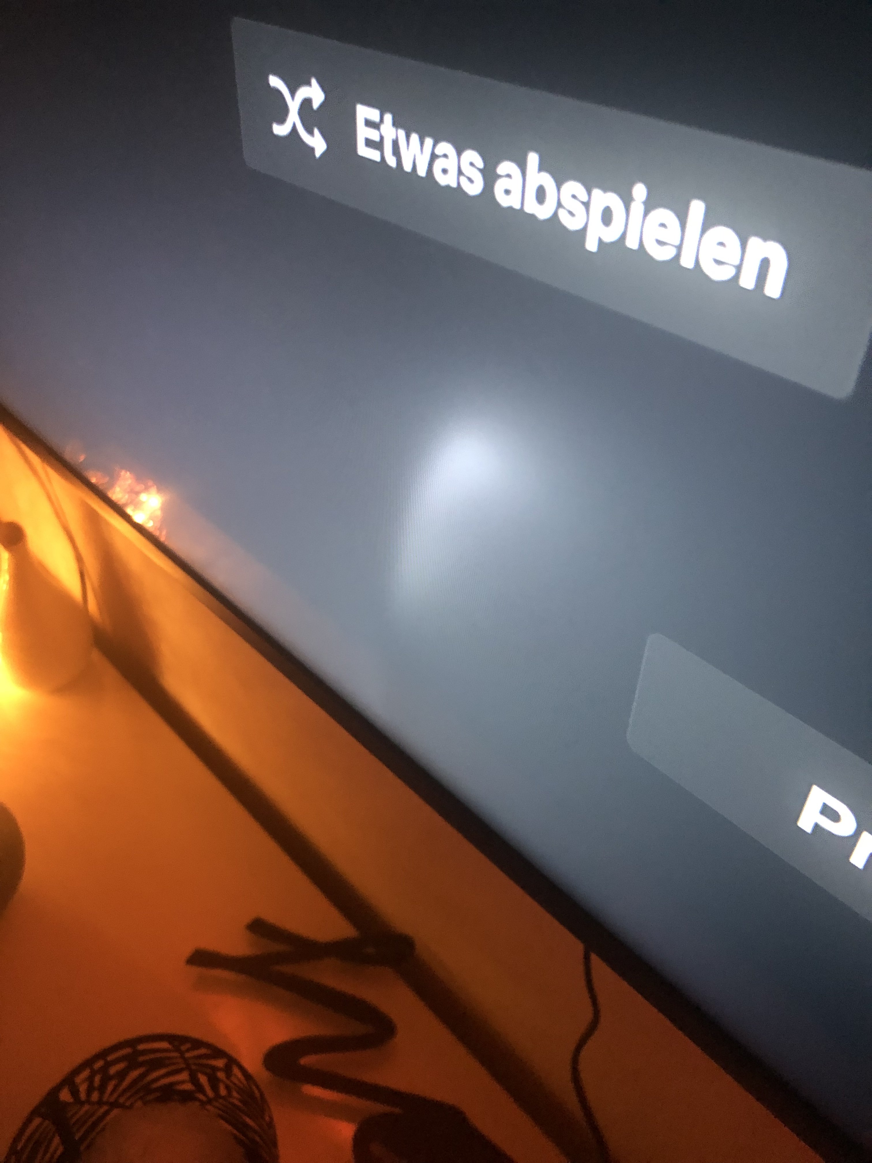

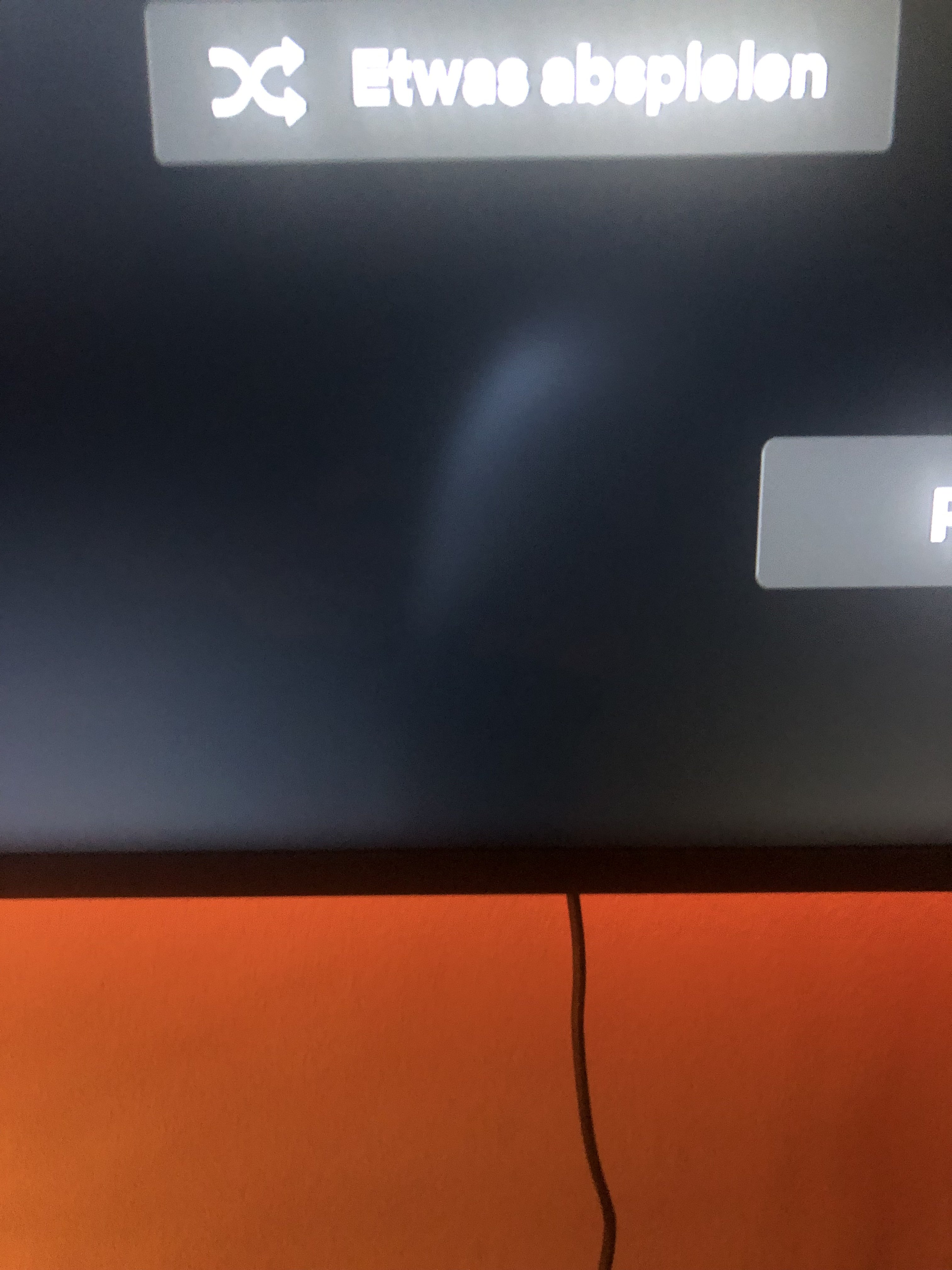

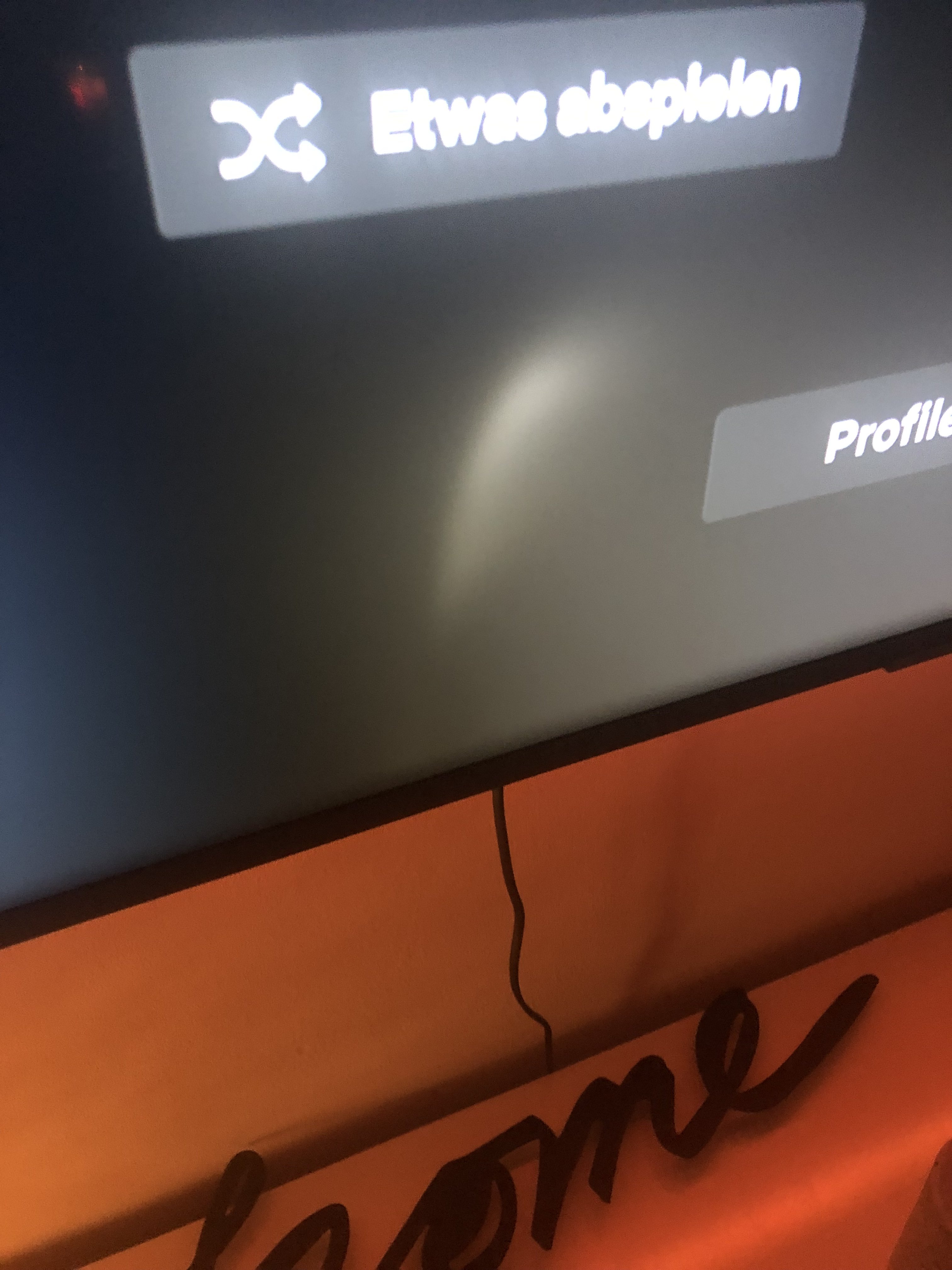

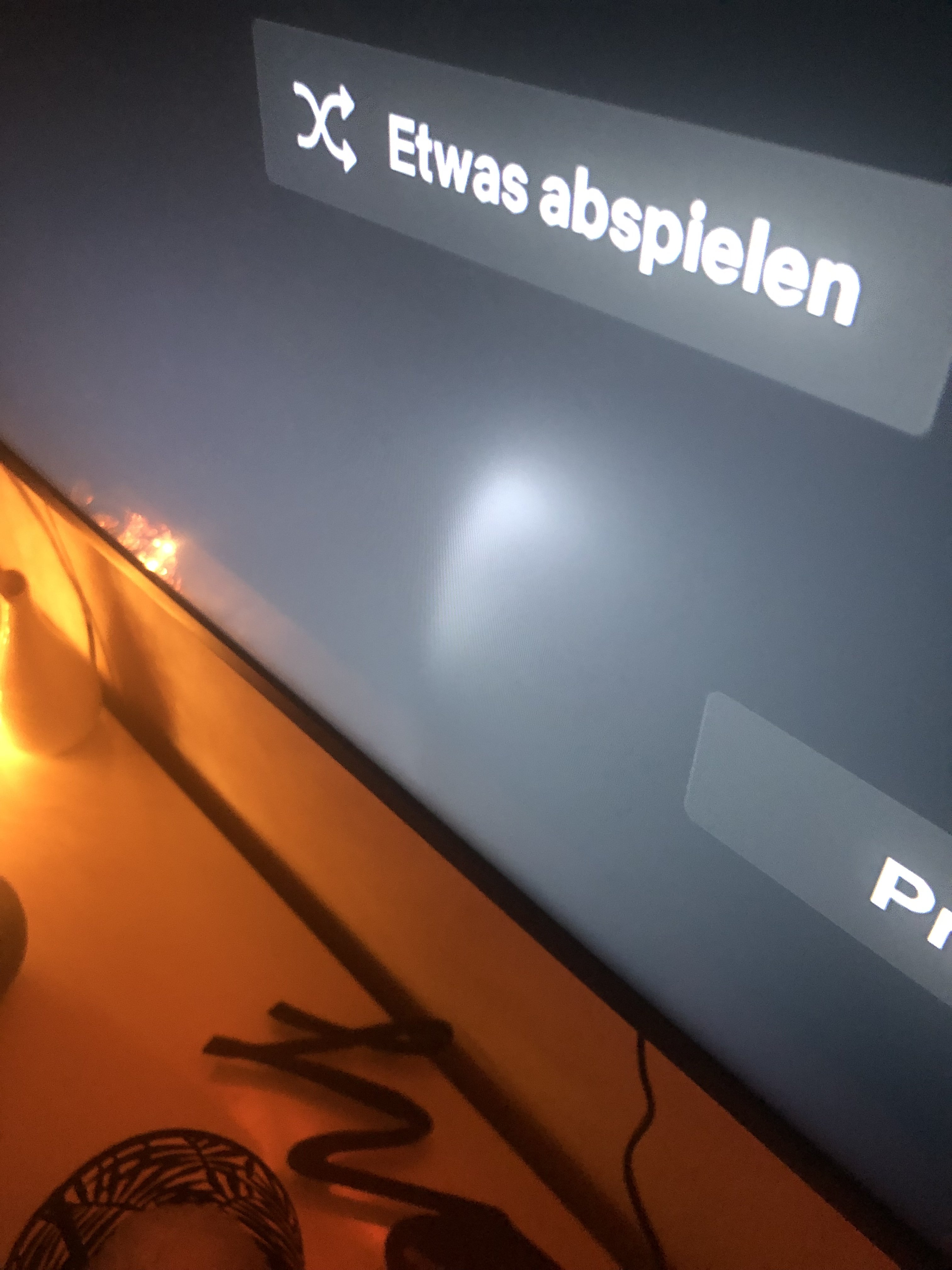

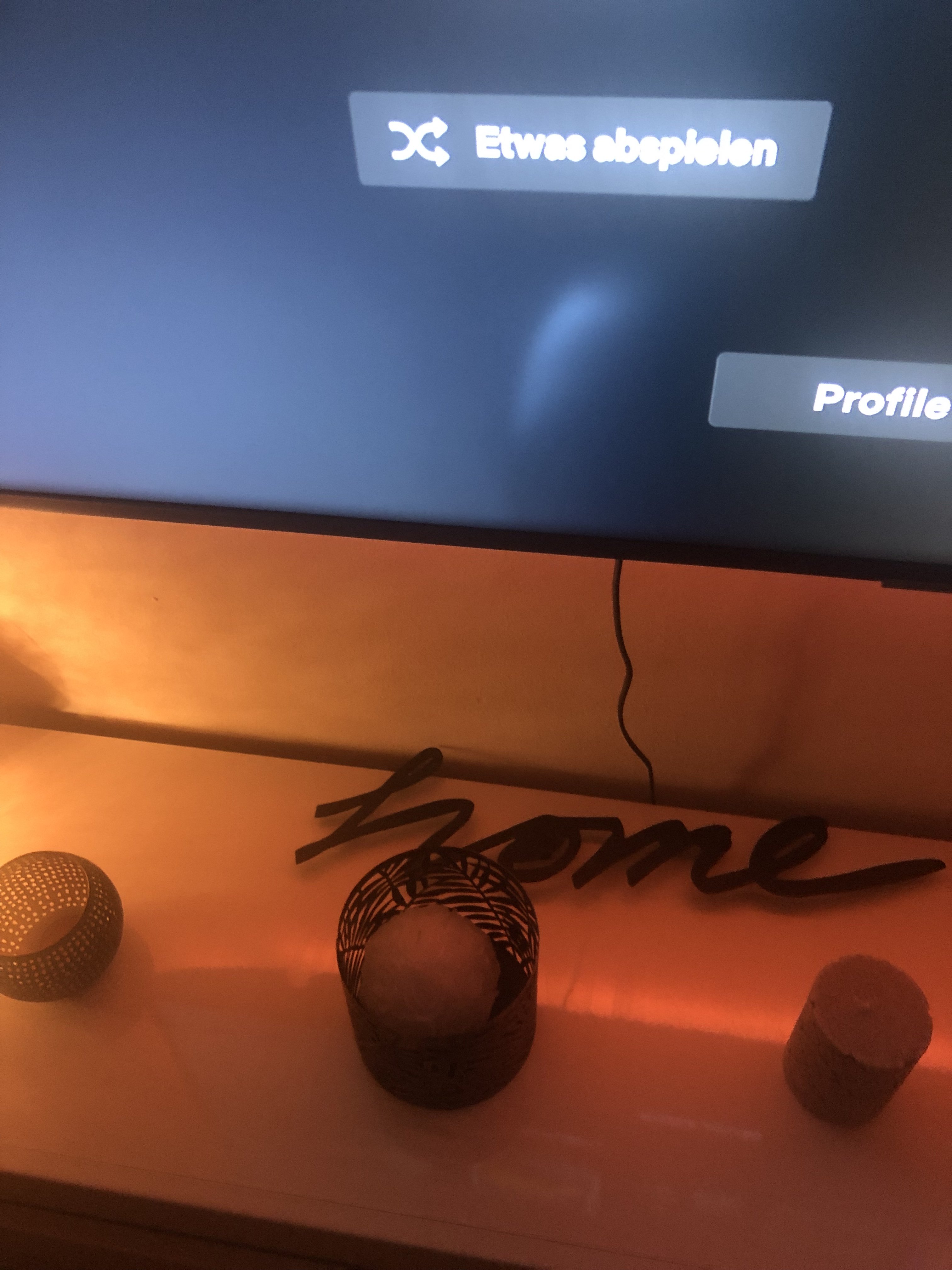

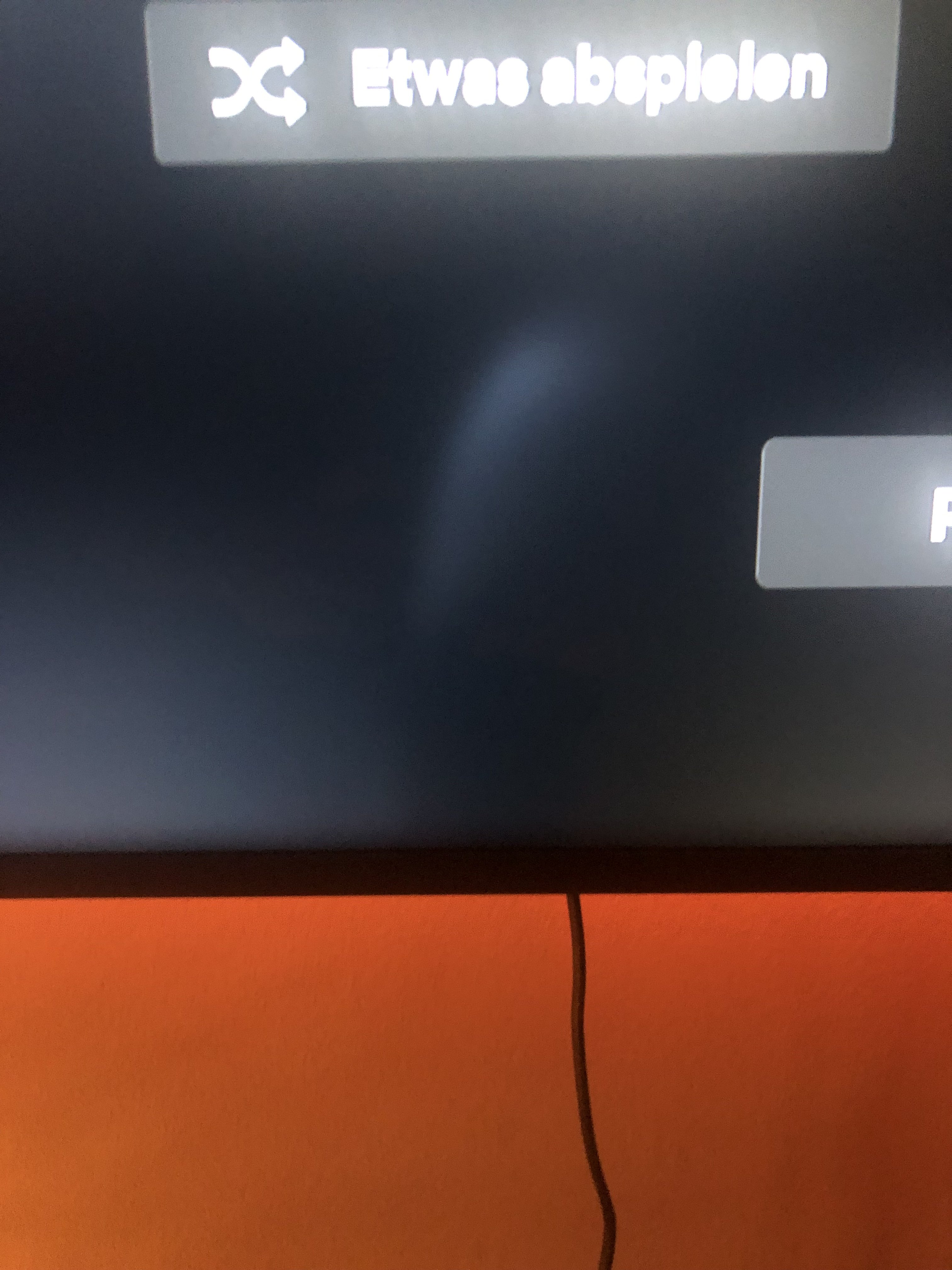

Hey zusammen ich habe mal eine Frage mir ist gestern aufgefallen dass ich eine weiße Stelle am Fernseher habe die leider dauerhaft bleibt ich bin aber nie gegen den Fernseher geknallt oder sonstiges…
weiß jemand vielleicht was dass sein kann & ob man dass überhaupt reparieren oder beheben kann oder ob jemand sowas ähnliches auch mal hatte?
ich hab mal ein paar Bilder hinzugefügt
Fernseher Samsung UE55NU7179U

Sieht für mich eher aus, als hätte der Fernseher Mal einen Schlag bekommen oder die Schichten des Panels haben sich gelöst.
Dann ist das in Panel und lässt sich nicht einfach reparieren.
Falls noch Garantie auf dem Gerät ist, dann würde ich das Mal an Samsung weitergeben.
Da hat sich was gelöst, wahrscheinlich eine der LED Abdeckungen/Streulinsen, deshalb auch der leichte Bogeneffekt (kann man mit einem transparenten Kleber wieder ankleben).
Bei einem Schlag würde das bei einem VA Panel anders aussehen
falls du verzweifelt bist. mit nem Finger bedeckt mit Mikrofaser etc über das Display streichen und die Stelle massieren kann helfen. Keine Gewähr. ;) Spannungen lösen im Gehäuse, manchmal hilft es, eine Schraube hinten leicht zu lösen, falls dort eine ist.
Was soll das bringen? Welcher Effekt spielt da eine Rolle ???
Hey zusammen ich habe jetzt mehrere Sachen gelesen einmal leider gehen die Aussagen sehr auseinander…
Das einzige was bei einem TV mit LED Backlight Licht erzeugt ist das Backlight welches aus LEDs besteht. Was wäre da wohl das logischste wenn solche Lichterscheinungen auftreten?
Schraub ihn auf und schau nach (aber Achtung bzgl Restspannungen in den Bauteilen)
