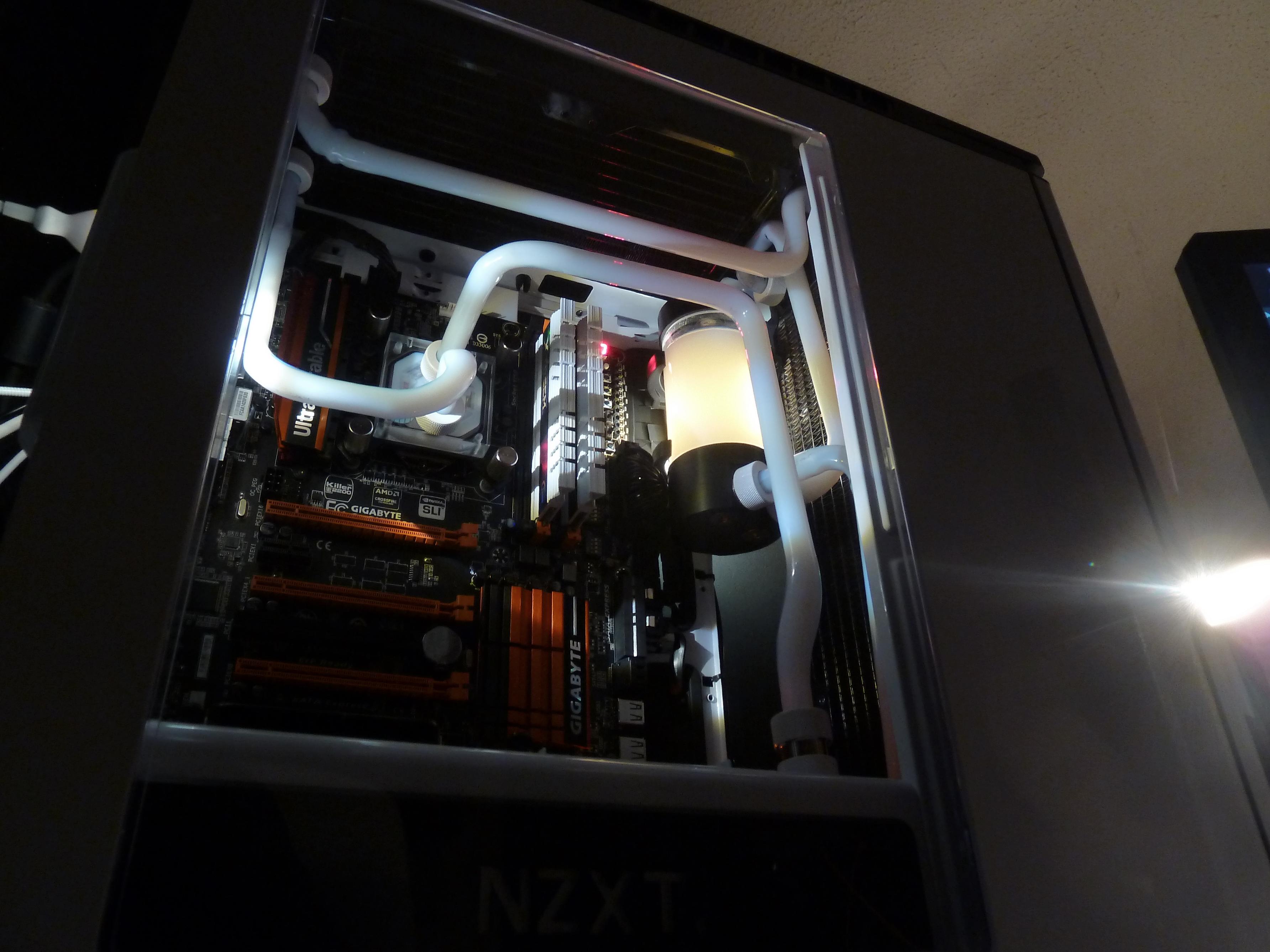

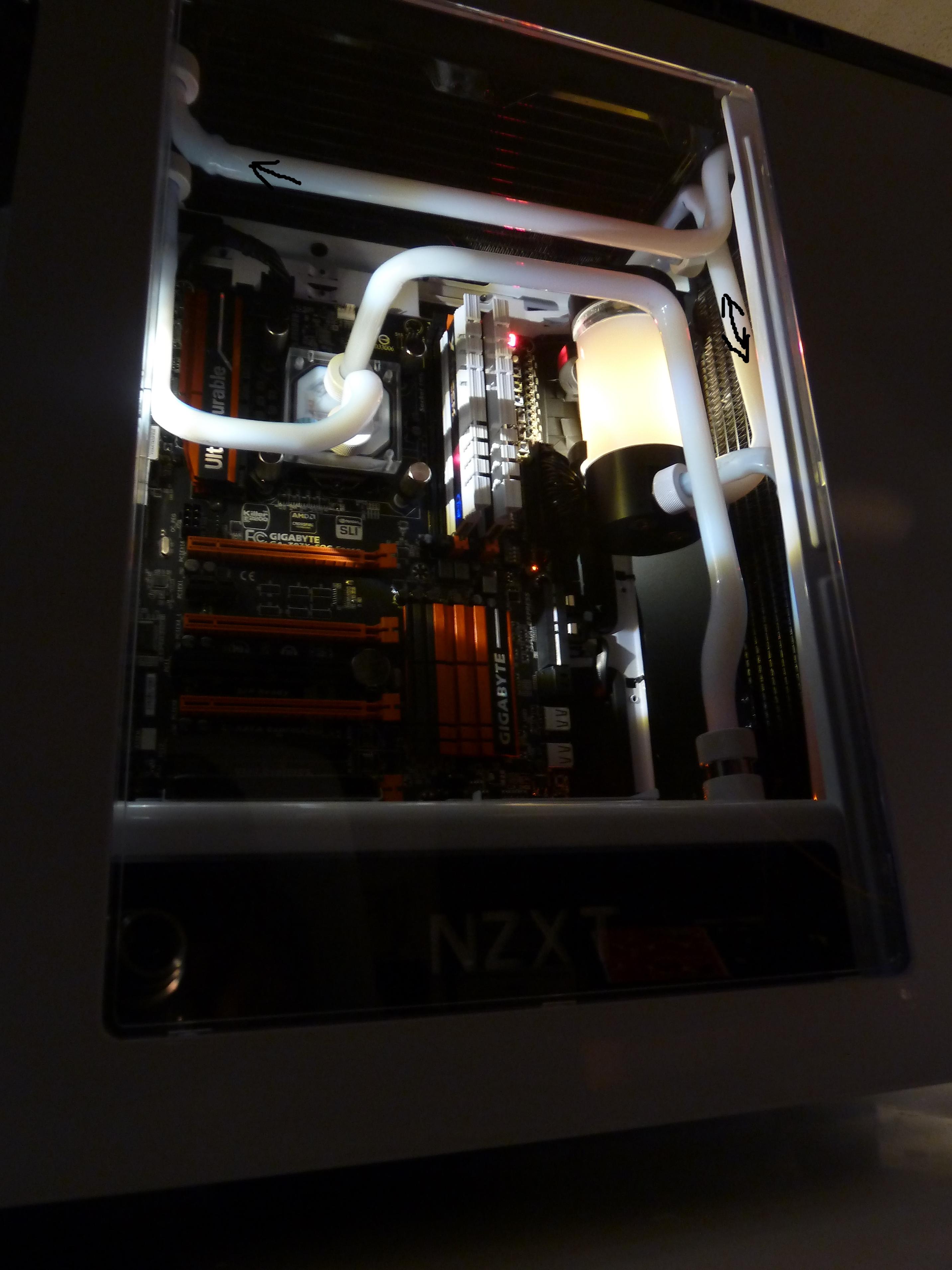

Fertigstellung Wakü Acryl
ich muss leider eh noch einmal bei gehen und das wasser raus machen da die laing pumpe nur noch auf hammerschläge ihren dienst macht..
In dem zuge werden direkt noch 2 Rohre neu gebogen bis ich da zufrieden bin..
Hast du die Rohre zu schnell erhitzt? (das äussere ist weich, innenwand ist noch nicht richtig auf temp)
Sieht n bischen danach aus...
Ich stell den Heissluftfön auf ca 220 grad und dreh das Rohr zwischendurch bis die Stelle weich wie Pudding wird dann fix gebogen und gehalten aushärten lassen...
Hab am Anfang auch viel rumprobiert bis ich den Dreh raushatte wie ich am besten damit klarkomme
