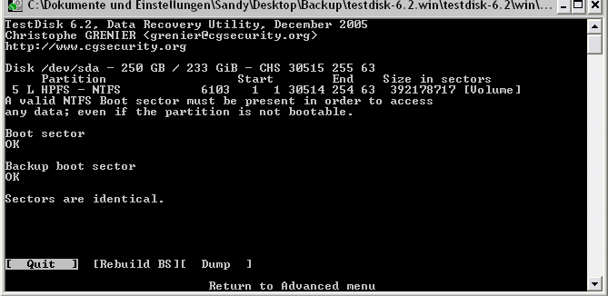

Hallo Fiona,
ich hab das gleiche Problem, das eine Partition meiner Festplatte auf einmal als unformatiert im Arbeitsplatz erscheint.
Partitions Magic und andere Programme zeigen mir die Partition als leer an.
Ich bin dann mal die einzelnen Schritte nach deiner Anleitung durchgegangen.
Und denke ich habe den Fehler gefunden, denn genau das wird mir bei Testdisk angezeigt:
Wichtig!
Wenn der Bootsektor in Ordnung ist, bitte nichts reparieren.
Anonsten kann es zu größeren Datenverlust führen.
Ein intakter Bootsektor (Partitionssektor) sieht in Testdisk folgendermaßen aus;
Boot sector
OK
Backup boot sector
OK
Sectors are identical
Wenn dieses dort steht und die Partition trotzdem als unformatiert oder RAW erscheint, ist es ein Hinweis auf ein beschädigtes Dateisystem.
Hier kann Testdisk nicht helfen.
Wie muss ich jetzt vorgehen um meine Daten sichern zu können?
Laut Testdisk ist alles noch vorhanden. Es werden mir alle Dateien nach drücken von "P" angezeigt.
LG Babyblues
Hier noch ein Screenshot von testdisk:
Ich denke nicht das der Bootsektor defekt ist.
Wenn der die Daten anzeigt brauchst du da auch nichts machen.
Daher besteht die Möglichkeit evtl eines Fehlers in der Partitionstabelle oder evtl. auch mit den Zugriffsrechten.
Manchmal ist trotzdem ein Fehler im Dateisystem obwohl die Dateien angezeigt werden, da Testdisk die Festplatte ähnlich mounted wie zum Beispiel Knoppix, das auch Daten anzeigt die in Windows nicht mehr angezeigt werden.
Das erkennt man zumeist auch daran das in Testdisk weder im MBR, der Partitionstabelle oder Bootsektor ein Fehler ist.
Wenn dann die Zugriffsrechte auch stimmen bleibt das Dateisystem.
Chkdsk Laufwerk: /r zum reparieren des Dateisystems wird von mir nicht ohne Backup empfohlen.
Chkdsk ist ein Festplattenutility zum Dateisystem zu reparieren aber nicht zum Daten retten.
Muß daher jeder selbst entscheiden.
Auch mal Infos zu den Zugriffsrechten mal hier;
https://www.computerbase.de/forum/threads/zugriff-auf-dateien-nicht-moeglich.181807/#post-1770361
Ich bräucht mal um das zu prüfen 3 Bilder für Diagnose in Testdisk.
Starte Testdisk, wähle deine betroffene Festplatte aus und bestätige mit Enter, bestätige bei Partition Table Typ Intel, bestätige bei Analyse mit Enter und setze mir einen Screenshot.
Bestätige bei Proceed und setze mir auch einen Screenshot.
Bestätige weiter bis du zum Menü kommst wo unten steht [Quit] [Search] [Write] und gehe mit dem Pfeil auf [Search] (tiefere Suche) und lasse es laufen.
Setze mir auch einen Screenshot.
Drücke auch mal p auf der Tastatur ob deine Daten angezeigt werden oder eine Fehlermeldung.
Zurück kommst du mit q drücken.
Teile es erstmal mit.

Wenn ich auf P drücke, werden meine Dateien angezeigt. Keine Fehlermeldung.
Hier sind schonmal Screenhot 1 und 2
Und ein Screen von der tieferen Suche (im Moment bei 53%)
Es werden bisher 2 Lesefehler angezeigt.
LG Babyblues
Read Error in Sektoren betrifft das Dateisystem.
Ein Sektor sind 512 Byte.
Abhilfe könnte chkdsk Laufwerk: /r schaffen.
Ich kann es aber ohne den Hinweis auf Backup nicht empfehlen.
Wenn du die Daten sichern möchtest wäre die Freeware Knoppix eine Alternative.
