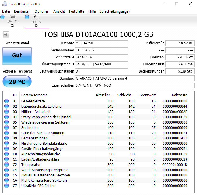

Kritisch für HDD's sind vor allem in absteigender Relevanz (das ist nur meine persönliche XP):
#1 0x05 Realocated Sector Count
#2 0xc3 Hardware ECC Recovered
#3 0x01 Raw Read Error Rate
#4 0x02 Throughput Perfrormance (nur WD)
#5 0x70 Seek Error Rate
In Raid-Array Umgebung muß diese Liste relativiert werden.
Und für die anderen, wer S.M.A.R.T. -Werte interpretieren kann beugt rechtzeitig Datenausfall vor.

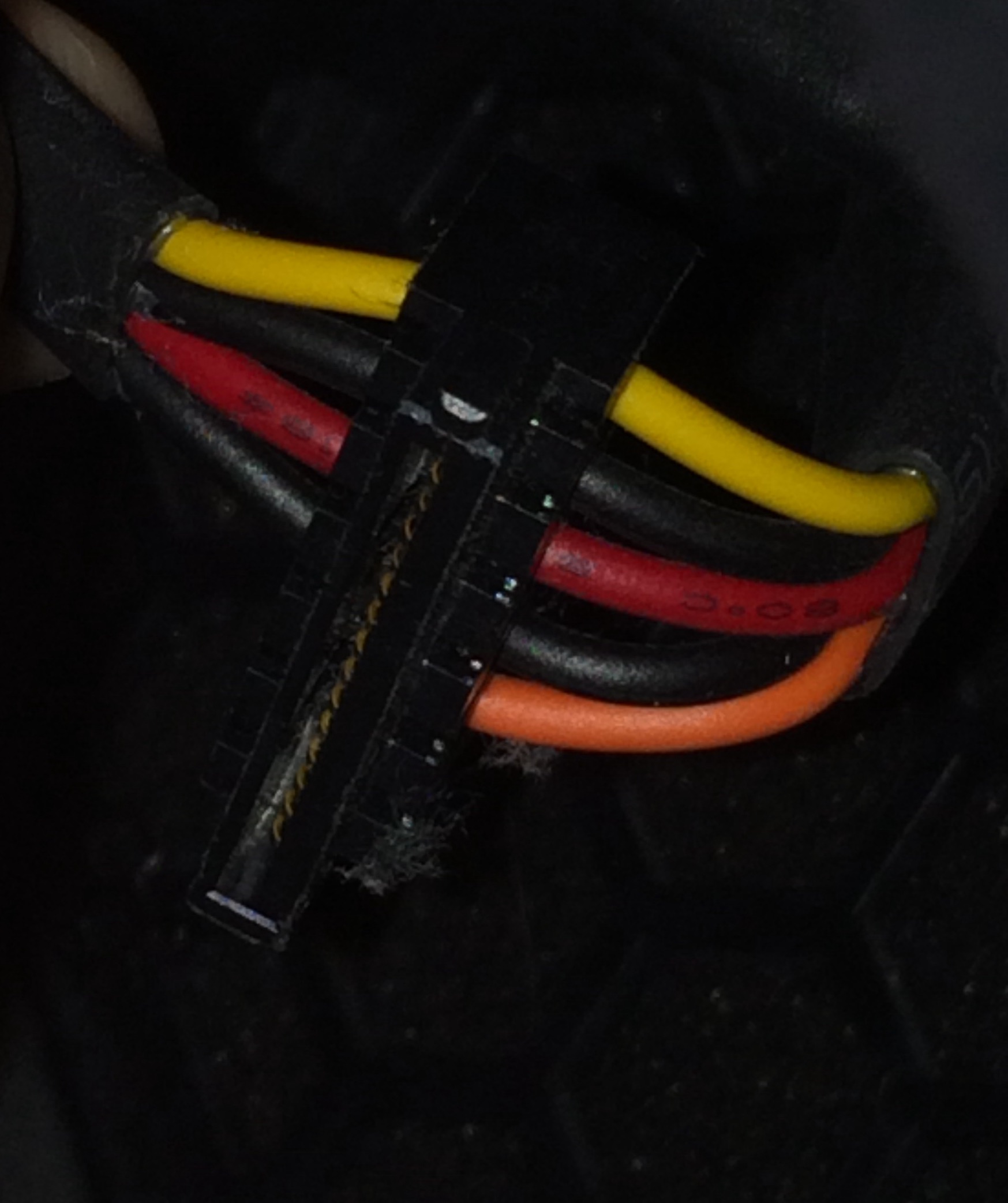

Das sieht sehr nach einem SATA Spannungsanschluss aus und der passt nur ein einer Richtung auf die Platte, da ist an einer Seite eine kleine Einkerbung und auf der Platte eine "Nase", verhindern das man den fasch herum aussteckt. Ebenso ist es beim SATA Datenkabel.

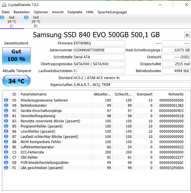

bei der 840 Evo gibt es ein Problem mit dem SATA Datenkabel. Prüfe ob beide Stecker ordentlich sitzen und wenn ja, dann tausche es aus. Achte danach darauf ob sich der Rohwert des Attributes C7 dann noch ändert, wenn ja ist immer noch ein Problem vorhanden. Das könnte z.B. wegen eines Wechselrahmens sein oder weil das andere Kabel auch defekt ist. Kabel nehmen gerne Schaden, wenn man am Kabel statt am Stecker zieht und man sieht es ihnen dann auch nicht direkt an.
