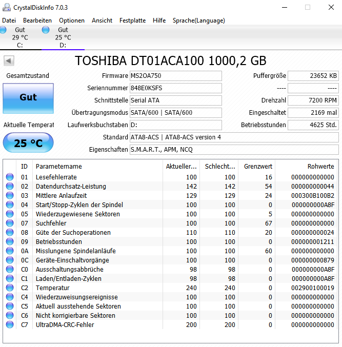

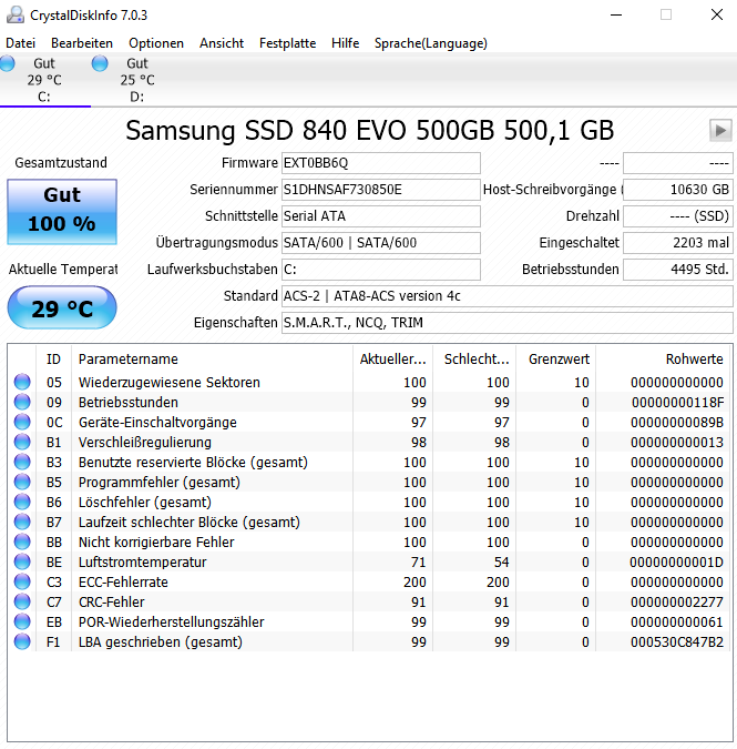

Das sagt wenig aus, poste bitte mal die Screenshots von CDI für die SSD und für die HDD, ziehe aber bitte das Fenster soweit auf, dass alle Attribute und auch die Rohwerte vollständig sichtbar sind.

Hier die Bilder:

Vor allem hat die 840 Evo ein Problem mit dem SATA Datenkabel und massig Ultra-DMA CRC Fehler! Die Übertragungen über SATA sind ja mit einer CRC32 pro Paket gesichert und ein Datenpaket kann bis zu 8192 Byte Nutzdaten enthalten. Bei Fehlern wird die Übertragung wiederholt und dann stocket die ganze Kommunikation mit allen Platten und meist der ganze Rechner. Prüfe also ob das Datenkabel der SSD an beiden Enden fest sitzt und wenn ja, tausche es aus weil es defekt ist. Die Kabel können schon kaputt gehen, wenn man nur mal am Kabel statt am Stecker zieht, aber man sieht den Schaden eben mit dem bloßen Auge nicht. Danach behalte den Rohwert vom Attribut C7 bei der SSD im Auge, wenn der nicht mehr ansteigt, denn ist das Problem gelöst, auf 0 wird er nicht mehr fallen, es soll sich nur noch mehr verändern, also keine neuen Übertragungsfehler registrieren.
Danach kannst Du das FW Update der SSD in Angriff nehmen, ansonsten sind beide in Ordnung, nur achtet eben CDI nicht auf solche Werte wie die Ultra-DMA CRC Fehler und daher reicht der Blick auf die Zustandsbewertung bei CDI alleine eben nicht aus.
Der Rohwert von C7 der HDD ist 0 da es dort nie Probleme mit dem SATA Datenkabel gab, aber mit dem Kabel der SSD gibt es Probleme. Jedes Laufwerk hat bei SATA ein eigenes Kabel und das der SSD macht Probleme, daher ist dort der Rohwert nicht mehr 0 und wird auch nie wieder auf 0 fallen, er sollte nach dem Beheben des Problems nur nicht mehr steigen.
Also SATA Kabel und/oder SATA Port für die SSD tauschen und die Firmware aktualisieren.
Das defekte Kabel an die HDD zu klemmen ist aber auch nicht gerade die optimale Lösung und so dringend ist das FW Update nicht, es gibt ja keinen Datenverlust, sondern nur ein geringere Leseperformance bei Daten die schon lange auf der SSD stehen. Wobei nicht einmal alle betroffen sind.
