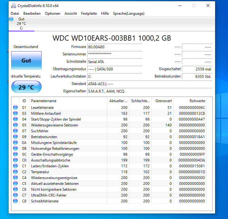

Poste mal bitte einen Screenshot von Crystaldiskinfo. Aber so weit aufgezogen daß alle Attribute erkennbar sind.
Den Datenträger mit CrystalDiskInfo überprüft. Das Fenster ganz aufziehen um alle Werte anzuzeigen und einen Screenshot machen. Den Screenshot dann hier oder im [Sammelthread] HDD-Probleme, SMART-Analysen hochladen.
Die Seriennummer des Datenträgers kann versteckt werden, dazu im Menü 'Optionen' den Eintrag 'Seriennummer verstecken' aktivieren.

Der Datenträger sieht soweit gut aus.
Eine Menge "Hartes Ausschalten (C0)", aber die sammeln sich an mit der Zeit.
