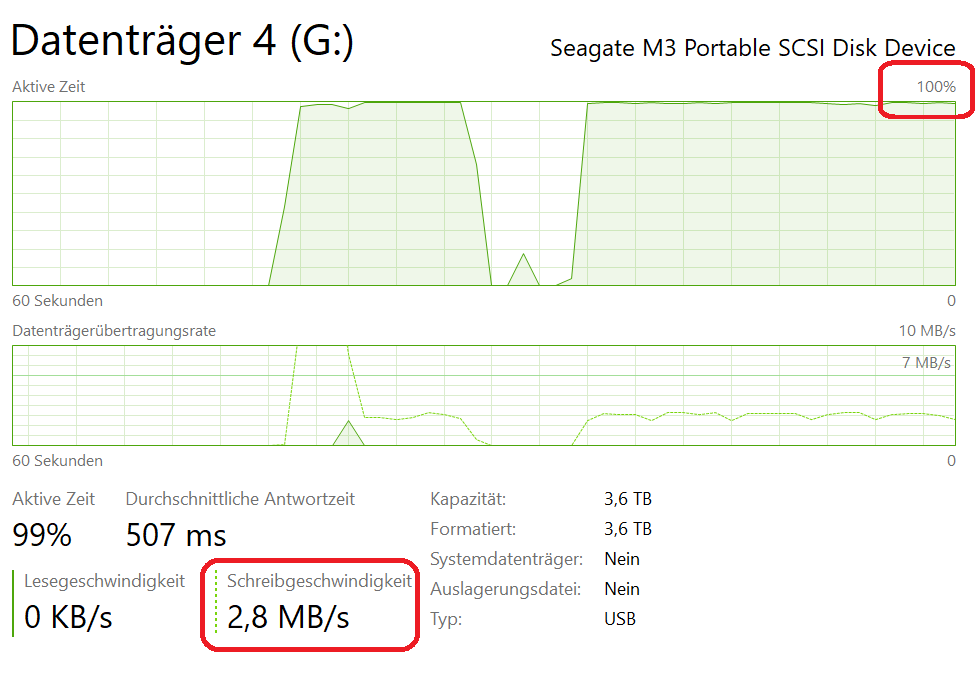

steck sie mal an USB2 - sollte ja auf jeden fall ueber 3 mb/s gehen
- Nov. 2017
- 449
steckt sie - beim Benchmark oben hat sie auch mal 137MB/s geschafft...madmax2010 schrieb:steck sie mal an USB2 - sollte ja auf jeden fall ueber 3 mb/s gehen

hm. hast du verbundene USB3 geraete?
Ist was an antiviren / tuning software oder sosnt was, was pot. auf die Festplatte zugreift installiert?

Die Werte der Platte sehen eigentlich gut aus (schwebende/nicht korrigierbare Sektoren), aber Hardware-ECC und Suchfehler zeigen, dass da was nicht stimmt.
Im einfachsten Fall würde ich einen anderen USB-Port probieren, danach ein anderes USB-Kabel. Wenn das beides nicht hilft, kann man über einen fehlerhaften USB/SATA Adapter nachdenken - ich hoffe, es gibt ein aktuelles Backup der Daten.
Das sind bei Seagate Platten keine Fehler.X.Perry_Mental schrieb:aber Hardware-ECC

Es ist doch scheinbar eine ST4000LM024 verbaut. Laut Datenblatt nutzt sie SMR:
https://www.seagate.com/files/www-c...arracuda-2-5-DS1907-3-2005DE-de_DE.pdf#page=2
Da ist es eigentlich schon normal, dass sie bei zunehmender Nutzung langsamer beim Schreiben wird.

862 Suchfehler (ID 07), 20 Command Timeouts (ID BC).
Derzeit steigen die aktuellen Werte wieder (d.h. die Fehler liegen aktuell nicht vor), hier gehen wohl SMR und eine teilweise defekte Hardware eine ungesunde Allianz ein.

Die ST8000DM004 habe ich nicht mehr, denn laut Shopinfo sollte es sich nicht um eine SMR-HDD handeln, weshalb ich den Kauf widerrufen habe.
Die Benchmarkergebnisse sind von einer CMR-HDD, was bei einem Vergleich berücksichtigt werden sollte.
Unter Linux habe ich einen Ordner aus einem Win10.iso (120.000 Objekte, 14 GB) innerhalb der USB-HDD kopiert, sowohl auf der SMR-, als auch auf der CMR-HDD. Die SMR kam auf 0,5 MB/s, die CMR schafft 10 MB/s unter Linux auf ntfs. Mit ext4 geht es bis über 50 MB/s.
