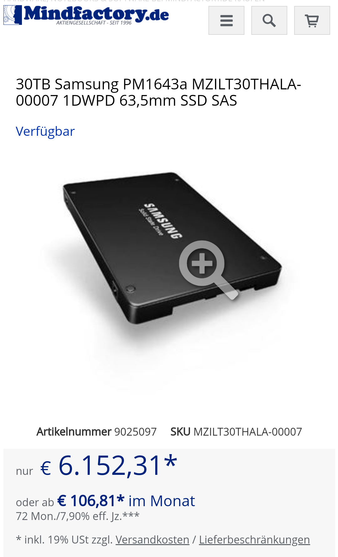

hardstylerrw schrieb:
Ja schon klar,aber er meinte ja
Mal davon abgesehen,dass ich extern noch gar kein 8 TB SSD Modelle gesehen habe.
Einfach selber bauen. Interne 30 TB SSD, USB Gehäuse drum, fertig 🤪
