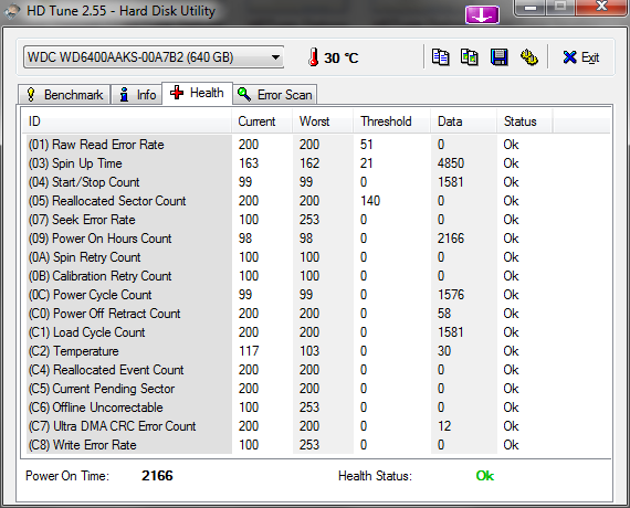

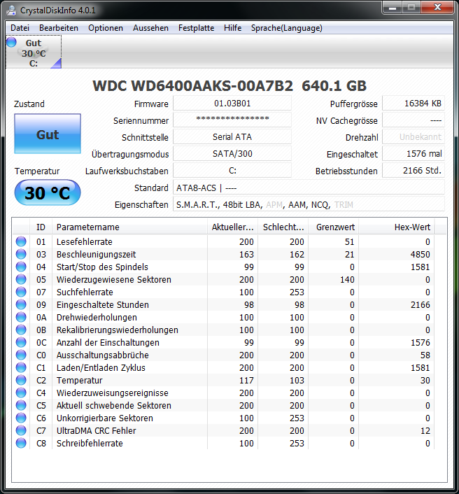

am Wochenende war mein PC mit der Sommerinspektion (entstauben, Wärmeleitpaste ersetzen) dran. Als er wieder komplett zusammengebaut war hatte ich das Gefühl er läuft irgendwie unrund.
Also habe ich HDTune angeworfen und den Fehler auch schon gefunden. Manchmal bricht die Transferrate der Festplatte bis auf 1MB/sec ein. Soweit ich das sehen kann sind die SMART Werde aber in Ordnung. Ein Überprüfung mit dem WD Tool "Western Digital Data Lifeguard" brachte beim Extended Test auch keine Fehler. Hab jetzt einfach mal ein paar Screenshots hochgeladen.
Getestet habe ich mir verschiedenen Kabeln und Ports. Geholfen hat es aber nichts.
Vor dem Umbau lief alles reibungslos.
Deutet das auf einen baldigen Defekt hin?

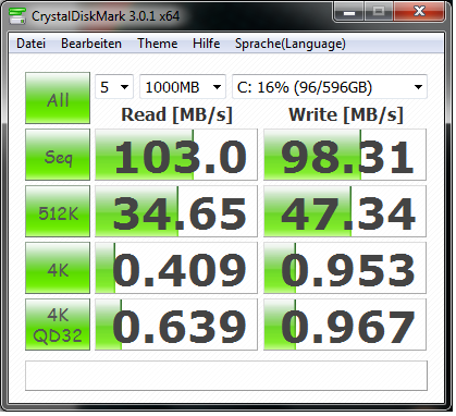

Hi,
wenn ich mir deinen Screenshot so angucke und die Technischen Daten deiner HDD,
stellt sich mir die Frage kann die überhaupt nativ 4k Blöcke?
Beitreibst du sie wenn ja auch im 4K Modus?
Ansonsten wäre es durchaus denkbar das deine HDD im 4K Bench einfach abkack weil
sie keine 4k Blöcke kann.
Gut möglich das deine HDD für einen 4K Sektor Test 8 * 512k Blöcke kommuliert,
dabei könnte viel Zeit draufgehen.
http://en.wikipedia.org/wiki/Disk_sector
http://en.wikipedia.org/wiki/Advanced_Format
http://www.tomshardware.de/Western-Digital-EARS,testberichte-240496.html
Lass mal jemanden diese CrystalBenchmark durchführen der keine 4K taugliche Platte hat.
Gruß X23
X23^Piracy schrieb:
wenn ich mir deinen Screenshot so angucke und die Technischen Daten deiner HDD,stellt sich mir die Frage kann die überhaupt nativ 4k Blöcke?
Gut möglich das deine HDD für einen 4K Sektor Test 8 * 512k Blöcke kommuliert,dabei könnte viel Zeit draufgehen.
Und was kann man jetzt ändern ?
Habe nochmal alle Stecker überprüft und das Bios zurückgesetzt. Leider keine Verbesserung.
Mein Problem liegt eigentlich daran, dass ich mir den Benchmark (Zweites angehängtes Bild im ersten Beitrag) nicht erklären kann. Vor dem Auseinanderbau ist die Transferrate nie eingebrochen. Bin mir da relativ sicher, da ich es zufällig vorher noch getestet hatte.
Als nächstes werde ich mal Formatieren, vlt hilft das.

Schon die Ultra DMA CRC Fehler gesehen?
Also bitte nochmal die SMART Werte prüfen und schauen, wie weit der Wert rapide angestiegen ist.
Dann bitte die Kabelverbindungen prüfen und gegebenfalls von aufgewirbelten Staub auf den Kontakten befreien.
Da kommen wir dem Problem doch schon näher. Hab nachgelesen, dass ein Ultra DMA CRC Fehler auf ein Problem mit dem Kabel oder dem Port hinweist. Dann werde ich alle Ports und Kabel durchtesten die mir zu Verfügung stehen. Wenn das auch nichts hilft werde ich die Festplatte mal an einem anderen PC anschließen und dort testen.
