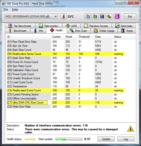

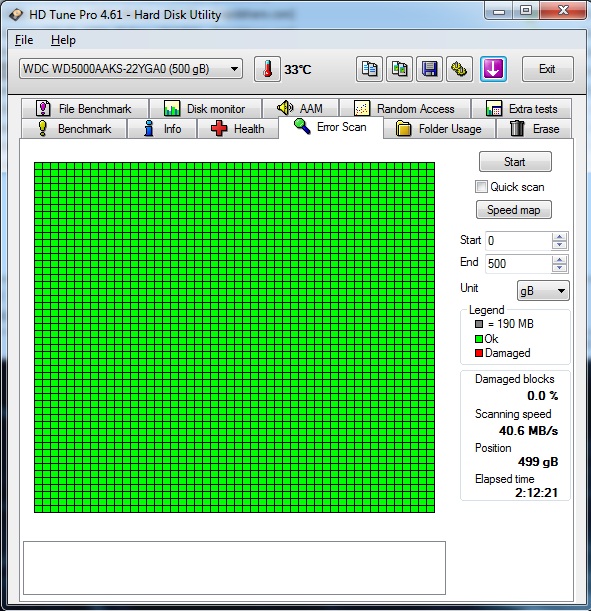

Also das verstehe ich nun nicht. Ich habe mal mit HD Tune scannen lassen und nichts gefunden.
Unter Health dagegen wird was gefunden.

Kannst du mir auch erklären wieso z.B. mit jedem Tool das ich die Blöcke scanne angezeigt wird, das alle in Ordnung sind? *siehe die 2 Anhangbilder*
Die sind alle in Ordnung weil eben 448 Sektoren auf Reservesektoren auslagert worden sind und damit wurden beim Scann jetzt diese Reservesektoren gepürft. Ansonsten stimmen die S.M.A.R.T. Werte ja genau mit den oberen überein, also also dazwischen keine weiteren Fehler aufgetreten. Die Ultra DMA CRC Errors dürfte auf ein Problem mit dem Kabel oder Controller zurückzuführen sein, sind aber auch nicht mehr geworden, also gibt es damit im Moment wohl kein Problem.
Was die Ursache für die Wiederzuweiseung von 448 Sektoren war, wird man nur im Labor herausfinden können. Möglicherweise ist diese Ursache noch vorhanden und möglicherweise treten dann wieder Fehler auf oder es ist noch ein anderer Schaden entstanden, der irgendwann Probleme bereitet. Die HDD hat ein Problem erlebt, muß deswegen aber nicht akut ausfallgefährdet sein. Regelmäßige Backups sind sowieso immer Pflicht und eine regelmäßige Überwachung der S.M.A.R.T. Werte auch und beides sollte man bei der HDD auch sehr ernst nehmen.
