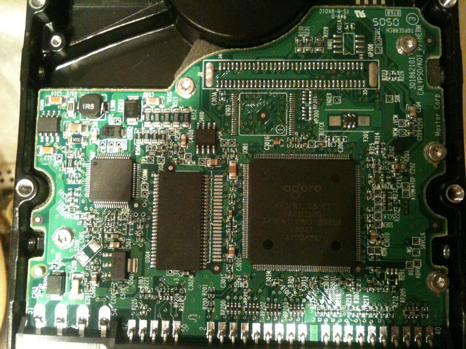

@Simpson Foto kommt auch jetzt ;-)
Danke schonmal
Habs mal mit dem iPhone probiert, reicht das so? Sonst kann ichs nochmal mit meiner Canon machen...

Dann würde ich einfach mal probieren diese hier zu kaufen und davon die Platine abzuschrauben und bei dir dran zu schrauben.

Wenn die Festplatte einen mechanischen Defekt aufweist, sieht es eher schlecht aus.
Sollte die Steuerplatine defekt sein, könnte man von einer identischen Festplatte deren Steuerplatine umbauen.
Das mit einer identischen Steuerplatine kann muss halt nicht funktionieren.
Die Steuerplatine muss die gleichen Chips aufweisen.
Meist steht auf der Steuerplatine irgendwelche Daten.

Ich jedenfalls sehe da keine durchgebrannte Suppressordiode. Er sollte sich das wohl am besten selber angucken.:D
Zum Platinentausch ein Zitat: "Die folgenden Maxtor Modelle und allen neueren Modelle: Fireball 3, DiamondMax 16, DiamondMax Plus 8, DiamondMax Plus 9, DiamondMax 10 und alle MaxLine Produkte besitzen ebenfalls eine GTLA Nummer, die jedoch nicht immer als solche gekennzeichnet ist. Sie befindet sich neben dem Barcode, am unteren Ende des Aufklebers. Format: 1Y222J2223322 (wobei Ziffern durch 1,2 und 3 gekennzeichnet sind, Buchstaben durch Y und J). Die Ziffern 1 und 3, sowie der Buchstabe Y muessen identisch sein, damit die Platine bei diesen Festplatten getauscht werden kann."

Lässt sich so ne Platine eigentlich ohne weiteres tauschen? Also einfach nur abschrauben und neue wieder draufschrauben? Muss da nicht irgendwas gelötet werden oder so? weil das kann ich nämlich nicht :P
