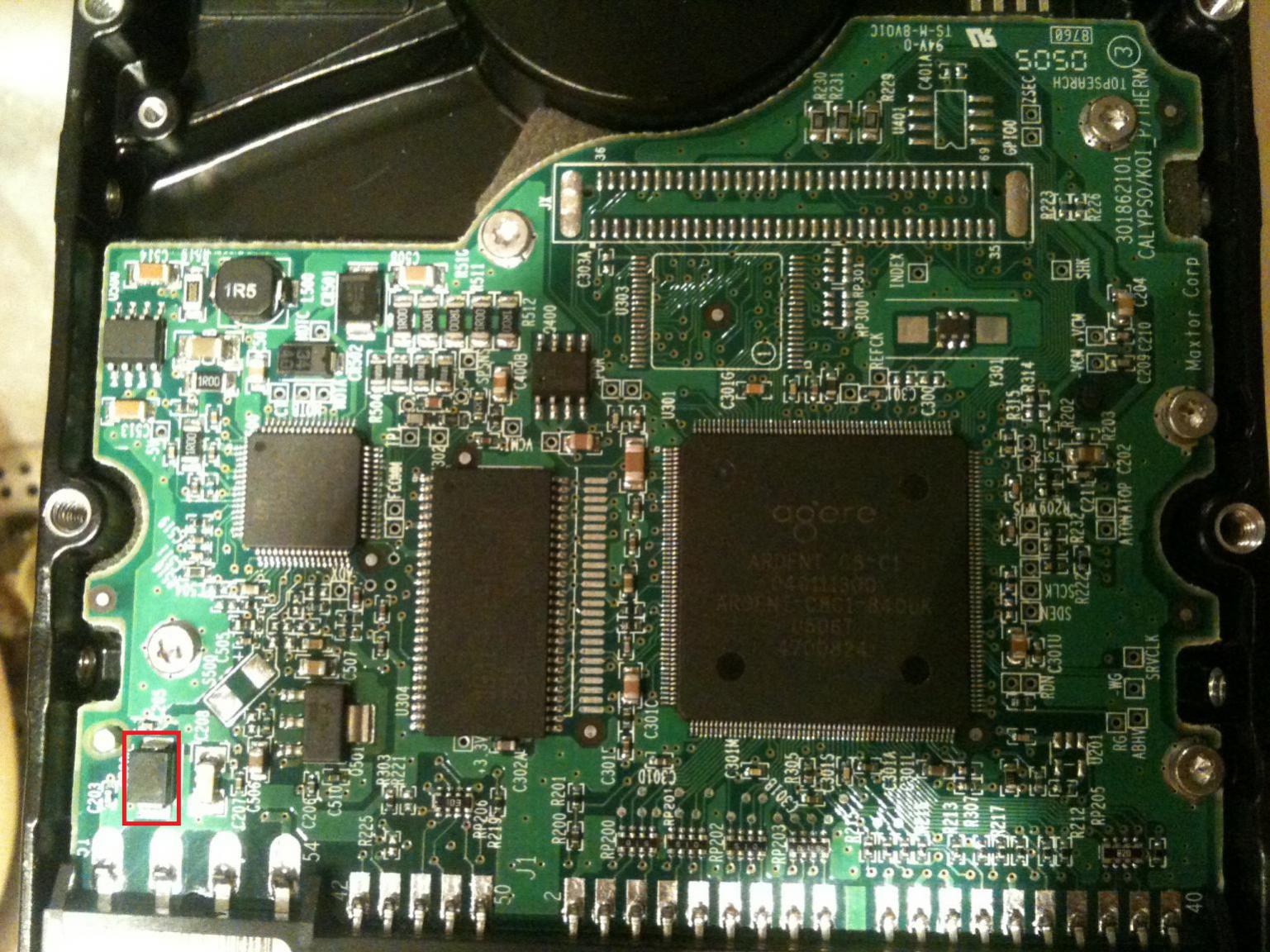

Racehead schrieb:
Ich jedenfalls sehe da keine durchgebrannte Suppressordiode.
Wirkliche Spuren an den Suppressordioden sieht man meist nur mit extrem starken Netzteilen - alle anderen gehen vorher in die Kurzschlussabschaltung. Man sieht zumindest keine abgefackelten Pins am Motorcontroller und das markierte Teil sollte eine Suppressordiode sein - leider fehlt mir irgendwie die zweite. Festplatten haben zwei Spannungsversorgungen, 5V für den Controller und 12V für die Motorsteuerung. Normalerweise hat entweder jede Spannungsversorgung eine entsprechende Suppressordiode oder keine - eine Diode ist jedoch ungewöhnlich. Zum Testen müsste die Diode raus - entweder mit dem Lötkolben oder mit dem Seitenschneider. Pass beim Seitenschneider jedoch auf: die Diode kannst du zerstören, die Platine sollte jedoch ganz bleiben.

Ich hab 2 linke Hände *gg* ich gehe da sicher nicht mit einem Lötkolben oder Seitenschneider ran, mal ganz davon abgesehen das ich sowas nicht besitze :P
also als allererstes werde ich die Platte woanders einbauen und hoffen! und die 7 Euro investiere ich zudem noch und dann schaun mer mal ^^
edith sagt...mist da hat einer geboten 1 EUR, also ich lasse mir mal nix anmerken bis kurz vorher und werde dann erst loslegen :P
Bei der alten Maxtor sollte normal nichts kaputt gehen, wenn du zuerst das andere PCB verwendest. Funktioniert es nicht, so würde ich aber auf jeden Fall das mit dem Seitenschneider probieren - du kannst die Diode dabei auch komplett zerstören, macht gar nichts.

Racehead schrieb:
@strahlone
Hieß es nicht man müsste beim Platinentausch die selbe Nummer haben, sprich also mit der von Ebay für aktuell 1€ + 5€ Versand könntest du doch garnichts anfangen. Es müsste dann hier diese Platine sein, die ich auch schon um kurz vor eins heute Nacht erwähnt hatte.
Wenn man nach der Beschreibung des Maxtor-Supports geht, so müssten die folgenden fettgedruckten Zeichen übereinstimmen:
6Y080P0422811
Zumindest bei der billigen eBay-HDD wäre das nicht der Fall - zur Not würde ich jedoch etwas warten oder zunächst den Ansatz mit der Suppressordiode probieren, immerhin hat die HDD im Gegensatz zu den alten Western Digital HDDs eine solche und auf eine Überspannung bzw. Verpolung wird nicht sofort mit abgefackelten Pins der Controller reagiert ;)
Stimmt, so steht es da ja auch geschrieben.:D War wohl heute/gestern Nacht zu müde um das richtig zu verstehen.
Leichter gesagt als getan. Ich könnte das ebenso wenig und das Matrial würde mir genauso wenig zur Verfügung stehen wie strahlone (erwähnt im Post 29).
Falls doch so eine Suppressordiode (die für 5V z.B.) kaputt gehen sollte respektive kaputt ist, kann man dann eine komplett neue drauflöten und die Platte könnte wieder funktionieren ?
Einfach entfernen reicht bei den Suppressordioden auch aus - danach aber bitte nur noch die Daten retten und das ganze an einem zuverlässigen Netzteil. Bei ein paar HDDs muss zusätzlich noch ein 0 Ohm Widerstand gebrückt werden, der als Sicherung missbraucht wird - klingt aber hier nicht danach, denn ansonsten würde das Netzteil nicht mehr in die Schutzschaltung laufen.

Racehead schrieb:
Dann sind diese Dioden als da um das System/Stromkreislauf stabil zu halten ?
Die Diode ist dazu da, um einen Kurschluss am Netzteil zu erzeugen, wenn die Polarität der Spannung verdreht oder aber die Spannung höher als erlaubt ist. Die Diode geht bei dieser Aktion jedoch innerhalb weniger Millisekunden kaputt - die meisten bleiben danach aber dauerleitend und "schützen" somit weiterhin die HDD. Die bessere Lösung ist in Kombination mit dem 0 Ohm Widerstand - dieser brennt sofort durch, wenn die Diode den Kurschluss verursacht und trennt somit die Verbindung zur HDD. Allerdings muss man in diesem Fall den Widerstand brücken, damit die HDD anschließend wieder funktioniert.
