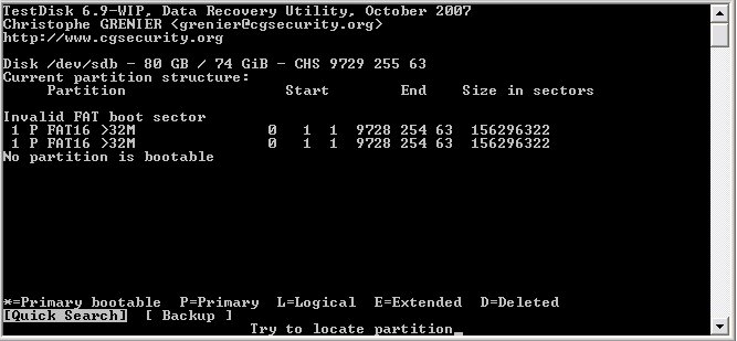

habe eine Festplatte von einem Freund bekommen, der hatte seinen Pc neu aufgesetzt und irgendwie hat seine 2. Platte nen Schaden abbekommen.
Habe Testdisk 6.9 genommen und folgender Screen ist dabei herausgekommen:
Quick Analyse und deep Analyse haben keine Partition gefunden.
Was kann ich noch machen, muss ich den Bootsector mit BS rebuild herstellen?
Danke und Gruß aus Hoheneck

Gehe mal bitte in das Menü Advanced und dann Boot und poste den Screen.
Wieviele Partitionen waren auf der Disk und welches Filesystem war eingerichtet?
Da ist denke ich wohl ein Jumper falsch gesetzt?

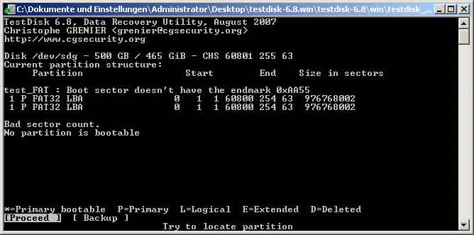

ich habe ein aehnliches Problem.
Auf mein mybook, externe USB festplatte mit nur einer Partition, kann ich nicht mehr zugreifen. Die Festplatte wird im Explorer angezeigt jedoch als RAW. und es kommt die meldung festplatte formatieren?
Als Erstes habe ich die Analyse von TestDisk 6.8 laufen lassen, die Partition ist da, nach dem cylinder scan war ich in der Lage mit P mir die ordnerstruktur anzuschauen. Es scheint als waere die HD in ordnung. Was mich schon einmal beruhigt.
Da ich kein Experte bin habe ich nichts geaendert und habe den rechner neu gesartet, und festegestellt das ich immer noch das selbe Problem wie oben beschrieben habe. Auch nach trennen / herstellen der USB Verbindung.
Ich habe TestDisk erneut geoeffnet und die Meldung "doesn't have the endmark 0xAA55" erhalten. Nach weiteren lesen in diesem Forum habe ich herausgefunden, dass man in diesem Fall Advanced boot laufen lassen soll.

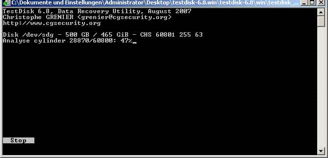

1.jpg zeigt einen screenshot also ich adv. boot aufgerufen haben. danach habe ich proceed gedrueckt und der analyse cylinder scan lief wieder (60800 cylinder)
2.jpg zeigt den scan
3.jpg zeigt das result vom scan
ich habe "enter" gedrueckt und
4.jpg als result bekommen
um nichts falsch zu machen habe ich die Andwendung mit "Quit" beendet
Wie komme ich nur an meine Daten ran? Bitte helft mir!
Vielen Dank im voraus!

Laß mal im vierten Screen, SEARCH! laufen, das ist erst die tiefere Suche, bei der noch weitere Bereiche der Disk abgesucht werden.
Testdisk selbst ändert nichts an der Disk, dafür muß man explizit eine Write Option ausführem. Ein einfachen laufen lassen reicht also nicht, um auf der Festplatte etwas zu ändern.
Wir verwenden auch neuerdings beser die Version 6.9 (Beta), hier wurden die Menüs zusätzlich zu Verbesserungen am Programm, etwas umgestaltet um es dem user etwas einfachen zu machen (Quick Search, deeper Search ).
Die Meldung "doesn't have the endmark 0xAA55" deutet auf einen fehlenden oder beschädigten Bootsektor hin.
Vielen Dank fuer deine Hilfe. Der bootsector war defekt. Habe den BAckup bootsector kopiert und nun laeuft die platte ohne problem !
Danke!

Danke für die Antwort, habe den Screen angehängt.
Für die anderen Fragen muss ich erst mal meinen Kumpel erreichen.

Hallo 1893
Deine Partitionstabelle ist im Moment eine Fat16-Partition die größer als 32 MB ist.
Diese geht auch über die gesamte Festplatte.
Normal kann eine Fat16-Partition nur 2 GB groß sein.
Dieser Partitionstyp entsteht zumeist, wenn in der Windows-Datenträgerverwaltung eine unformatierte Partition erstellt wird.
Teile mal mit, was die Partition vorher für ein Dateisystem gehabt hat.
Dann könnte vielleicht der Typ zugewiesen werden und eine Diagnose des Bootsektors gemacht werden.

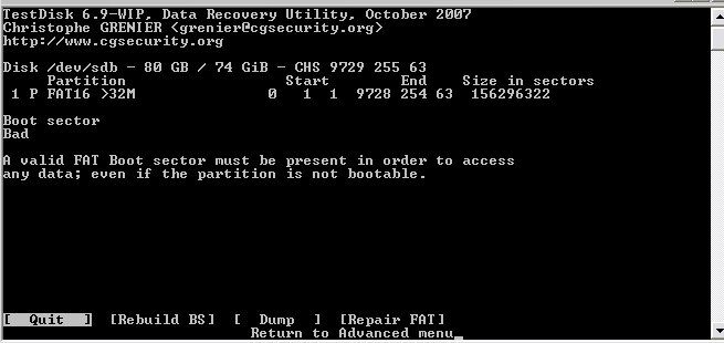

Also hab mit meinem Kumpel telefoniert. Die Platte ist ziemlich neu. Er hatte nur eine Partition mit 80gb ganz normal mit Windows Xp formatiert, kein Ntfs. Ist dann wohl fat32? Er hat nur sein System auf Platte 1 neu aufgesetzt und die 80er platte ist seine 2. Festplatte. Und dann kam wohl die Meldung "Festplatte nicht formatiert". Sowie ich nun mitbekommen habe, hat er wohl dann aus Versehen schon auf "ja" gedrückt! Da ist dann wohl nix zu machen, oder?
WinXP kann nur 32 GB mit einer Fat32-Partition erstellen.
Bist du dir da sicher, oder wurden Partitionierungstools verwendet.
Viele Grüße
Fiona
Mhhh, er sagte, dass er nach Einbau der Festplatte über die Datenträgerverwaltung die neue 80er Festplatte aktiviert hat und dann kam die Abfrage nach Formatierung. Welches Dateisystem wäre das dann?
Wird wohl eher NTFS gewesen sein?
Weiß ich aber nicht was gemacht wurde.
Probiere es mal nach dieser Anleitung;
Starte mal Testdisk Bestätige durch, bis du das Menü Analyse siehst.
Bestätige aber nicht auf Analyse sondern mit dem Pfeil eins nach unten auf das Menü Advanced.
Die Partition muß markiert sein.
Gehe dann auf Type und bestätige mit Enter.
Bestätige wieder mit der Eingabetaste und gebe 07 für NTFS ein.
Bestätige zum Verlassen des Menüs mit der Eingabetaste
Gehe dann auf Boot und bestätige mit der Eingabetaste.
Setze mir einen Screen.
Gehe dann auf Rebuild BS und bestätige mit der Eingabetaste.
Lasse es fertig laufen.
Sollte max nur einige Minuten laufen.
Gehe dann auf List und teile mit, ob du die Daten siehst.
Mache erstmal nichts bei Write.
Teile es mit.
Viele Grüße
Fiona

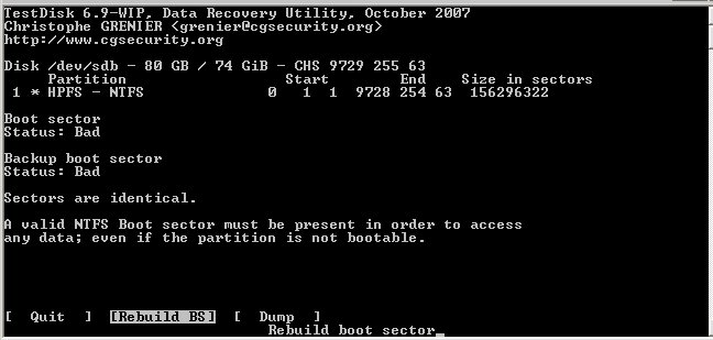

Ok habe den Screen angehängt.
Rebuild BS dauert ewig...... und läuft noch.

Wenn es so lange dauert, wird Testdisk wahrscheinlich kein NTFS-Dateisystem finden.
Ich ahtte noch gesehen, das in deiner Partitionstabelle eine FAT32-Partition war.
Weise daher bei Type auchmal FAT32 LBA zu und teste es.
Wenn es nicht funktioniert, bleibt leider nur Datenrettungssoftware als Shareware.
In deiner Partitionstabelle war eine FAT32 LBA-Partition.
Siehst du auch auf diesem Bild;
https://www.computerbase.de/forum/attachments/1-jpg.79555/
Bestätige wieder mit der Eingabetaste und gebe 0c (Null C) für Fat32 LBA ein.
Teile es mit.
Viele Grüße
Fiona
