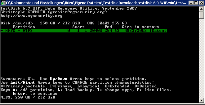

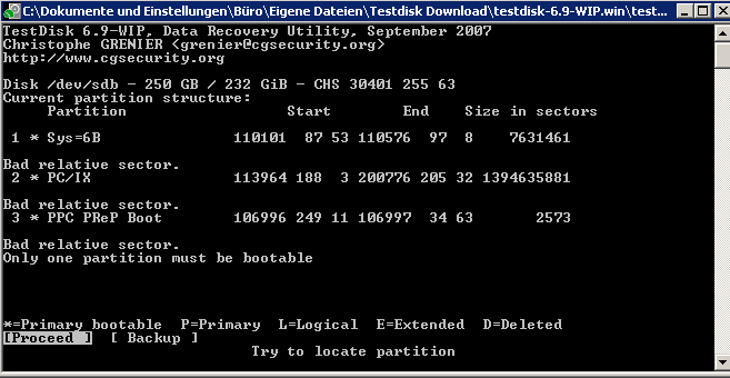

also... festplatte wird unter testdisk gelistet, Daten sind vorhanden,
hier die 2 Screenshots als Anhang, vielleicht klappts doch :)

Du hast einen Fehler in der Partitionstabelle!
Ich gehe von deinem letzten Screen aus, an dem deine Partition grün angezeigt wird.
* (Stern) ist für primär, aktiv und bootfähig und kannst du mit dem Links oder Rechtspfeil auf der Tastatur setzen. Wenn du von der nicht bootest, setze die auf nur P für primär.
Siehst du ganz links bei der Partition.
Bestätige mit Enter.
Gehe auf [Write].
Bestätige dort mit Enter, y und Ok.
Beende Testdisk und starte den Computer neu.
Wenn chkdsk bei Systemstart kommen will, beende chkdsk erstmal.
Geht innerhalb von 10 Sekunden durch beliebigen Tastendruck.
Überprüfe das Ergebnis und teile es mit.
Viele Grüße
Fiona

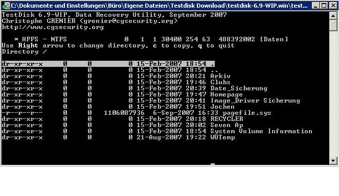

Hallo Fiona,
schicke dir per Anhang den Screenshot von meine Daten, habe alles nach Anleitung
gemacht und zwar auf P für primär gestellt usw....
nach dem Neustart war die Platte in Bios zu sehen aber in System nicht mehr,
habe nochmal Testdisk gestartet aber die Platte war nicht mehr zu sehen.

Deine Daten sind wohl da!
Drücke dort bitte q für Quit!
Wenn die Partition dann grün angezeigt wird, setze die einfach mit dem Links oder Rechtspfeil auf der Tastatur wenn du von der nicht den Computer startest von Stern * als primär aktiv und bootfähig auf nur P für nur primär!
Bestätige dann einfach mit Enter.
Gehe auf [Write].
Wenn es dann mit der Erkennung unter Windows immer noch Probleme macht, teile es mit.
Viele Grüße
Fiona
