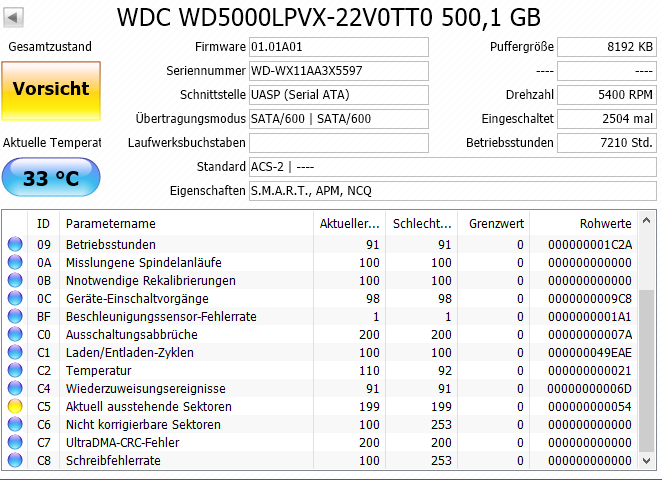

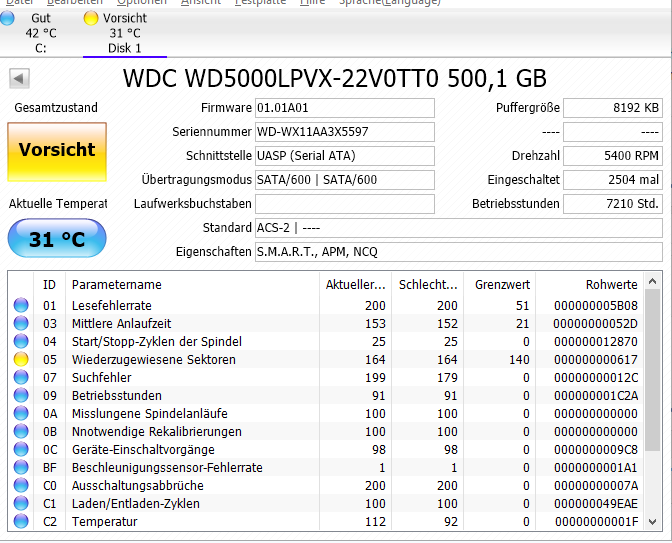

Kenne mich hier noch nicht so gut aus, tut mir leid. Hier noch einmal die Bilder

Hunderte wiederzugewiesene Sektoren und zusätzlich noch ausstehende Sektoren - Die HDD ist ziemlich tot und hat definitiv arg gelitten.
Ich würde mit SSD weitermachen und schlage einfach mal Veeam+externen Speicher für die zukünftige Datensicherung vor.

Eben, denn es gibt 0x1A1 Auslösungen des G-Sensors, also zu harten Stößen. Bei wirklich mobil genutzten Laptop sieht man dies öfter, daher kann ich wirklich nur empfehlen bei mobil genutzten Laptops wirklich nur SSDs zu verbauen, denn HDDs sind einfach sehr empfindlich. Von HGST gibt es dieses Video über die Empfindlichkeit und korrekt Handhabung von HDDs, mit dem Empfehlung wie die Umgebung aussehen sollte auf denen mit HDDs gearbeitet wird und sie weisen darauf hin, dass die Schäden sich auch erst später bemerkbar machen können.
Vllt ist dir Mal irgendwas drauf gefallen?
Wobei ~7000 Betriebsstunden jetzt nicht allzu viel sind.

Bestell dir eine 500er SSD und fange von vorne an... Veam ist als privat Person auch kostenlos nutzbar, coole Lösung für Backups... Die HDD ist auf jeden Fall durch, warum steht oben beschrieben, harte Stöße im laufenden Betrieb bringt jeder HDD um...

Trotzdem hat der G-Sensor 417 mal ausgelöst und da dessen Auslösungen nur aufgezeichnet werden können wenn die HDD eingeschaltet ist, müssen diese Stöße passiert sein während der Rechner lief.
