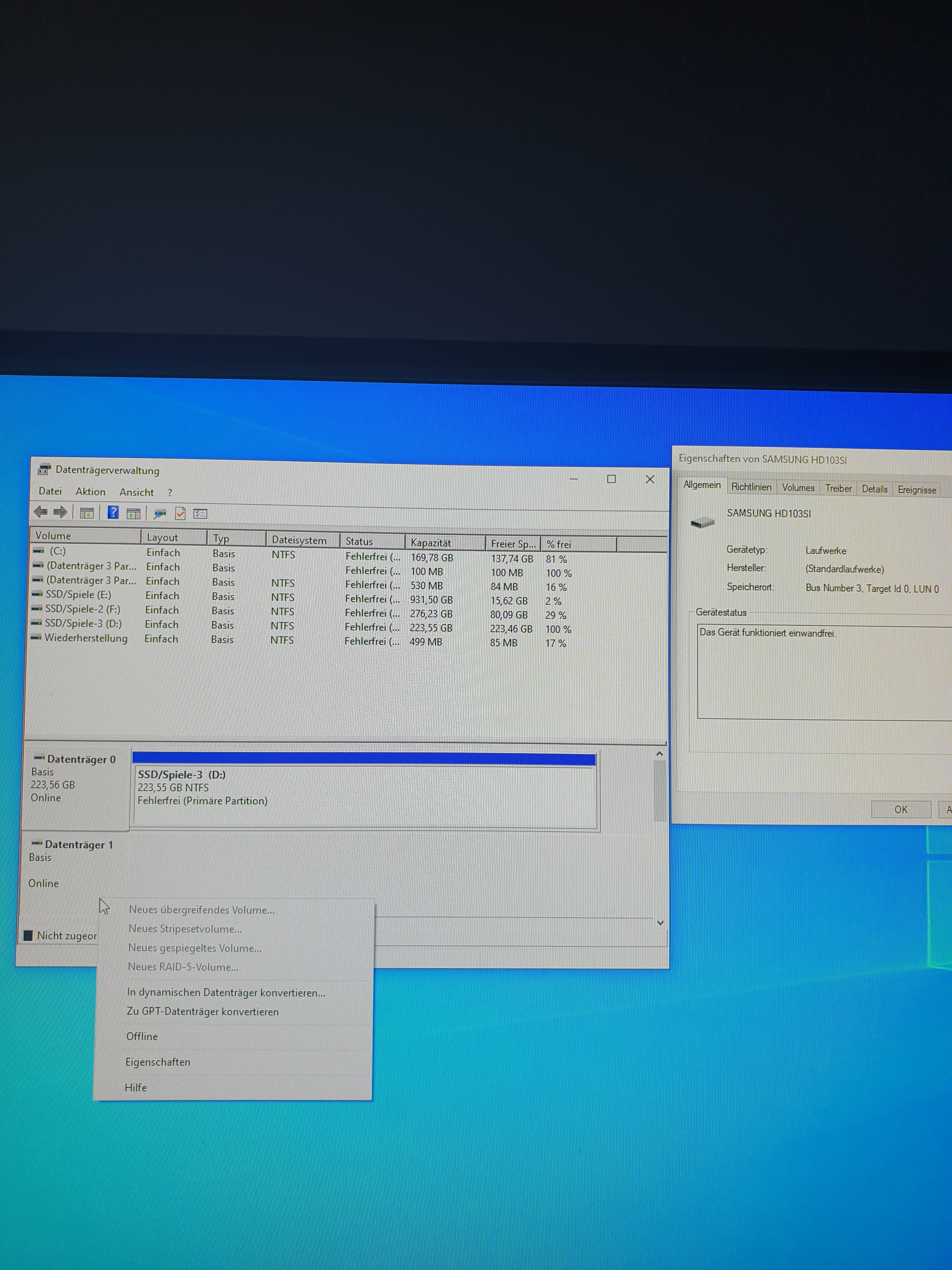

Das Problem ist das seit dem meine alte HDD(1Tb) nicht mehr vorhanden ist. Im Bios und bei Datenträgerverwaltung usw. steht sie da. Allerdings ohne Speicherangabe.

Ja im Amd System wird sie erkannt. Ich kann im Intel System nichts machen. Kein Buchstabe zuweisen, nicht formatieren usw.
Bei Datenträgerinformationen steht Partitionsstil: Master Boot Record, Kapazität 0MB

Hast du im Intel System Rapid Storage Aktiviert und Installiert? Wenn ja, deaktivieren und Treiber löschen und Standard AHCI Controller nutzen von Windows :) Danach sollte sie auftauchen.
Hast du auch mal in den Gerätemanager geschaut ob er da wirklich den Standard AHCI Controller aktiv hast? Du weil du der Meinung bist es nicht aktiviert zu haben, muss das nicht bedeuteten das es nicht Aktiv ist. Denn es gibt Mainboards da kann man es weder Aktivieren noch Deaktivieren. Und es ist oft Standardmässig Aktiviert :)
Hmm mir ist aufgefallen das alle anderen Laufwerke den Partitionsstil GPT haben und die nicht erkannte MBR.

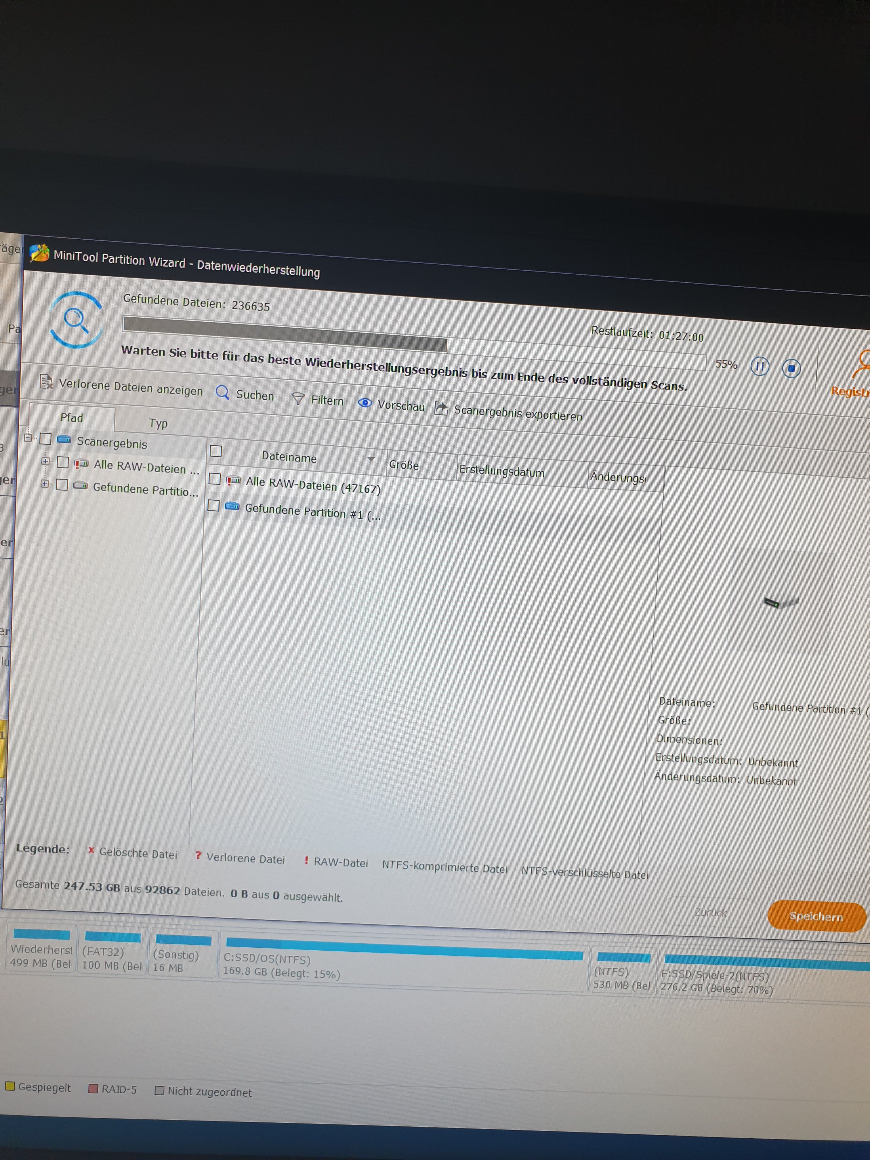

Das Prog. hat die Platte gefunden. Versuche gerade eine Datenwiederherstellung. Sieht momentan ganz gut aus.
Zumindest stellt er gerade ein Haufen RAW Datein her.
10%.
Die Frage ist ob dann da ganze Laufwerk wieder normal sichtbar ist?

auf der platte selbst... 55%.. die dateien sind schon mal korrekt. gibt ja sogar ne vorschau :)
