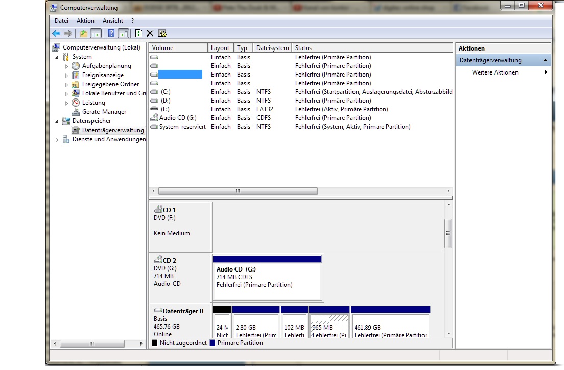

Ich habe folgendes Problem. Ich habe eine Festplatte in einem Western Digital NAS drin gehabt. Da das NAS nicht mehr gestartet hat habe ich die Festplatte herraus genommen und direkt über esata angeschlossen. Mein Computer hat die Festplatte erkannt aber auf die Festplatte kann ich nicht zugreifen. Bei Datenträgerverwaltung wird sie Teilweise angezeigt (siehe bild)
Kann mir jemand sagen ob Sie wirklich defekt ist? Oder wie ich die Platte wieder provisorisch zum laufen bringe?

Da fehlen 1. die Laufwerksbuchstaben und 2. wird NAS wohl ein eigenes Dateisystem haben, womit Windows nicht umgehen kann, sondern nur das System was auf dem Nas installiert ist. Also Infos zum NAS, damit man nachsehen kann welches System da drauf ist. Kannst versuchen mit eine Linux Live CD ala Gparted/Parted Magic (runterladen & brennen & davon starten), darauf zuzugreifen. Evtl siehst Du dann mehr, drauf ist auch Testdisk und verschiedene andere Plattentools.
So wie es auf dem Bild aussieht brauchst du dem Ding nur einmal einen Laufwerksbuchstaben zuweisen, dann sollte es klappen

Leider kann ich nur das Volume löschen und das möchte ich nicht. Laufwerksbuchstaben kann ich nicht vergeben.

Alle Ratschläge, einen Laufwerksbuchstaben zu vergeben, sind Humbug, da Windows zwar eine Partition, aber kein Dateisystem erkannt hat!
