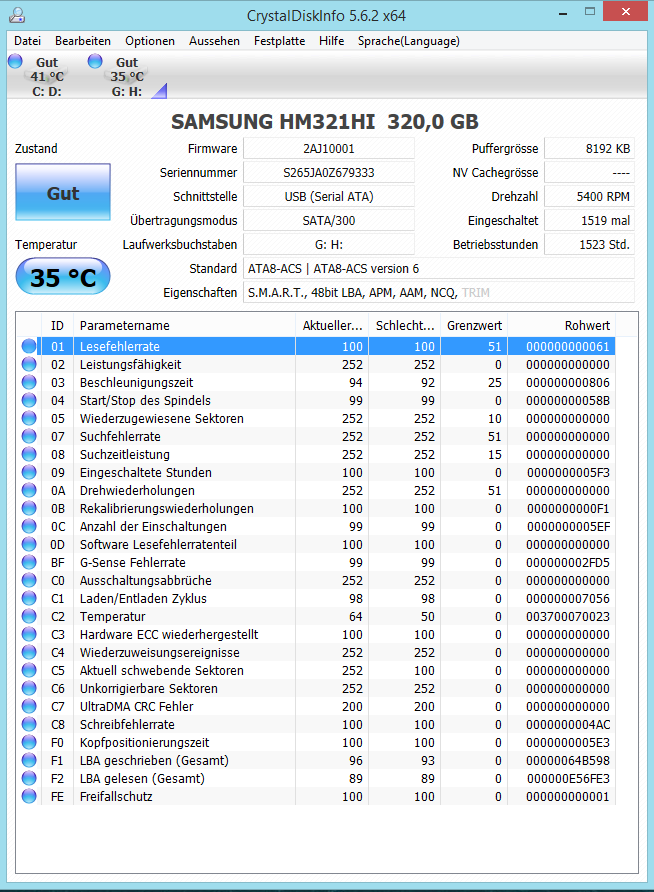

ninj, kaufe Dir eine USB Platte für die regelmäßige Sicherung der Daten. Damit hättest Du auch den Ausbau der Platte vermeiden können. Wieso der Einbau ins USB Gehäuse jetzt dieses Problem verursacht, lässt sich schwer nachvollziehen. Aber prüfen mal die S.M.A.R.T. Werte der Platte, vielleicht hat die einen schwebenden Sektor wo gerade etwas wichtiges steht. Vielleicht hast Du sie nicht korrekt ausgeworfen als sie im USB Gehäuse war und dadurch wurde das Filesystem korrupt und Windows hat erst mal ein chkdsk laufen lassen, was aber leider kein Datenrettungprogramm ist sondern allen über Board wird was einer Wiederherstellung des Filesystems im Wege steht. Das kann dann auch eine wichtige Datei von Windows gewesen sein.
Also starte entweder nach der erfolgreichen Reparatur mit der Windows DVD oder im USB Gehäuse am neuen Rechner mal CrystalDiskInfo (die Portable Edition reicht und ist frei von Werbung) und poste den Screen davon, ziehe aber bitte das Fenster soweit auf, dass alle Attribute und auch die Rohwerte vollständig sichtbar sind.

Das mit deinem programm werd ich mal probieren und die ergebnisse hier posten..
OK also hier der screenshot:Anhang anzeigen 433602
wieso das denn??
Komisch bei mir gehts.. ich probiers einfach nochmal: CrystalDiskInfo.PNG
