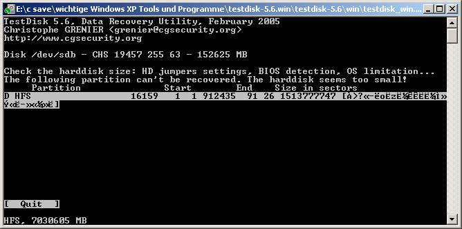

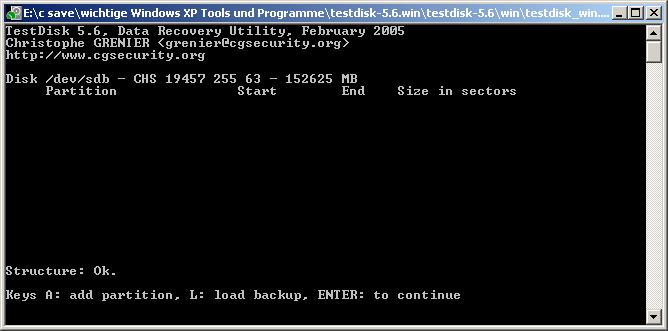

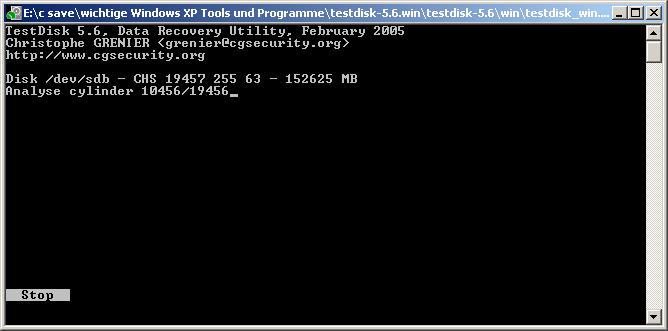

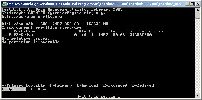

hm ja wie gesagt sieht wohl schlecht aus.
Nach meinem 21 stündigen Scan mit R-Studio kann ich jetzt wohl die Daten Recovern, aber das hätte Easy Recovery auch gekonnt, will aber lieber erstmal meine Partitionen wieder haben. Die Daten die drauf sind, sind relativ unwichtig und sowieso zu groß zum Recovern auf die andere Platte. Soviel Platz habe ich nicht.
So unten nun die Testdisk Bilder nachdem ich auf Analyse gegangen bin.
Nachdem ich dann auf Quit klicke, macht TD ne Cylinder Analyse

Sieht so aus, daß das Dateisystem und die Partitionsgeometrie nicht stimmt.
Daher auch die Fehlermeldung Bad relative sector.
Wichtig;
Teile mir mal mit, wieviel Partitionen du auf der Festplatte gehabt hast und ob es Fat oder NTFS-Dateisystem war.
Auch wenn du es weist ob es eine primäre Partition oder logisches Laufwerk war.
Oder beides.
