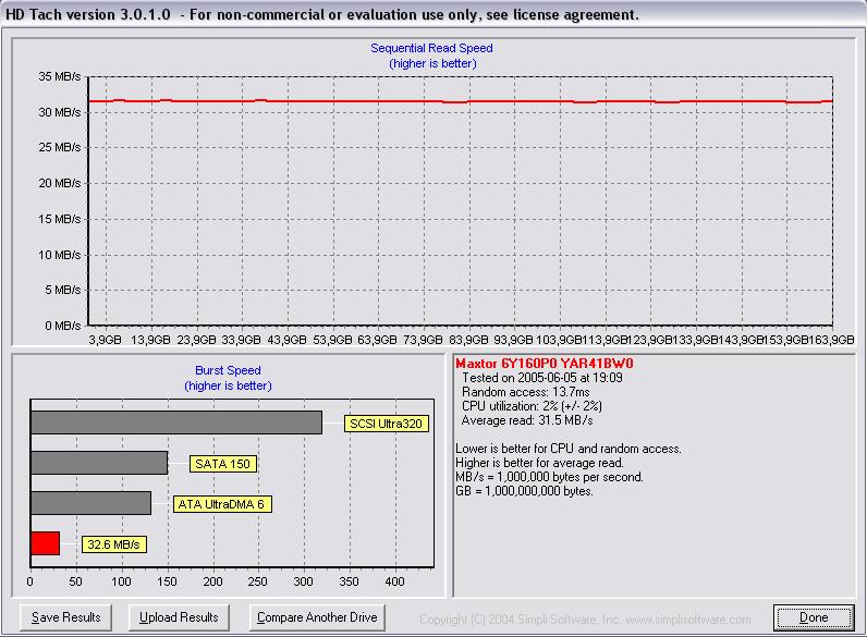

Bilder sagen mehr! :D
das ist doch schlecht.... :rolleyes:

bei der 2.ten platte passt eindeutig was nicht, sihet wirklich so aus wie wenn er nicht mehr als 33 MB/s übertragen könnte.
Aber warum ist der Burst Speed soo langsam? :rolleyes:
Meine S-ATA Festplatte ist das langsamer also ne IDE vom Vater! (118<122) :(

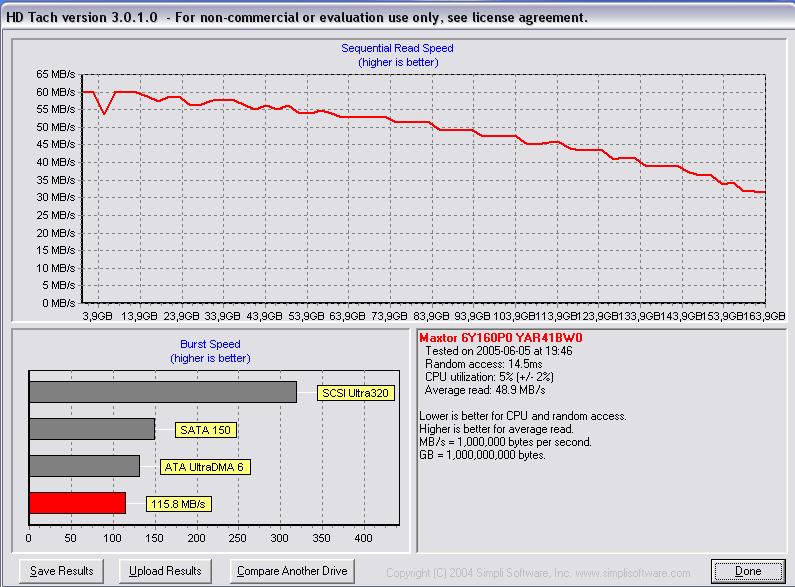

ja, natürlich lese ich eure Tips!
Ich habe jetzt auch mal das Kabel umgesteckt, und siehe da:
nun habe ich auch 115,8MB/s mit der IDE Festplatte! :D
man, bin ich doof... :freaky:
das mit der S-ata festplatte geht so in ordnun? (118<122)
