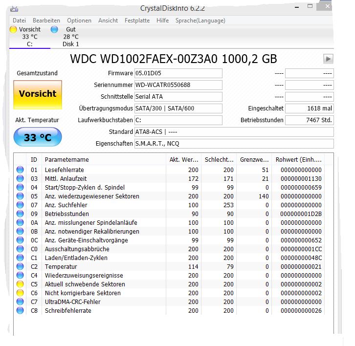

Dies ist die alte Festplatte.
Geben die 2 schwebenden Sektoren Probleme?
Bis auf die beiden schwebenden Sektoren ist die Platte doch aber noch gut in Schuss. Eine Imagesicherung (Acronis in der WD Edition: http://support.wdc.com/product/downloaddetail.asp?swid=119) und eine komplette Formatierung der Platte sollten ausreichen um die Platte problemlos weiter betreiben zu können.
Dann würde ich allerdings dennoch gerne das Ganze auf die Neue klonen, da diese schneller ist. Meine alte würde ich dann einfach formatieren und als Zusatzspeicher nehmen. Ist dies problemlos möglich?
Klar geht das poblemlos! Nach dem Umzug des Systems auf die neue Platte, wie erwähnt, komplett formatieren und die Platte dann als Datengrab nutzen. Die schwebenden Sektoren sollten nach der Formatierung auch nicht mehr auftauchen.

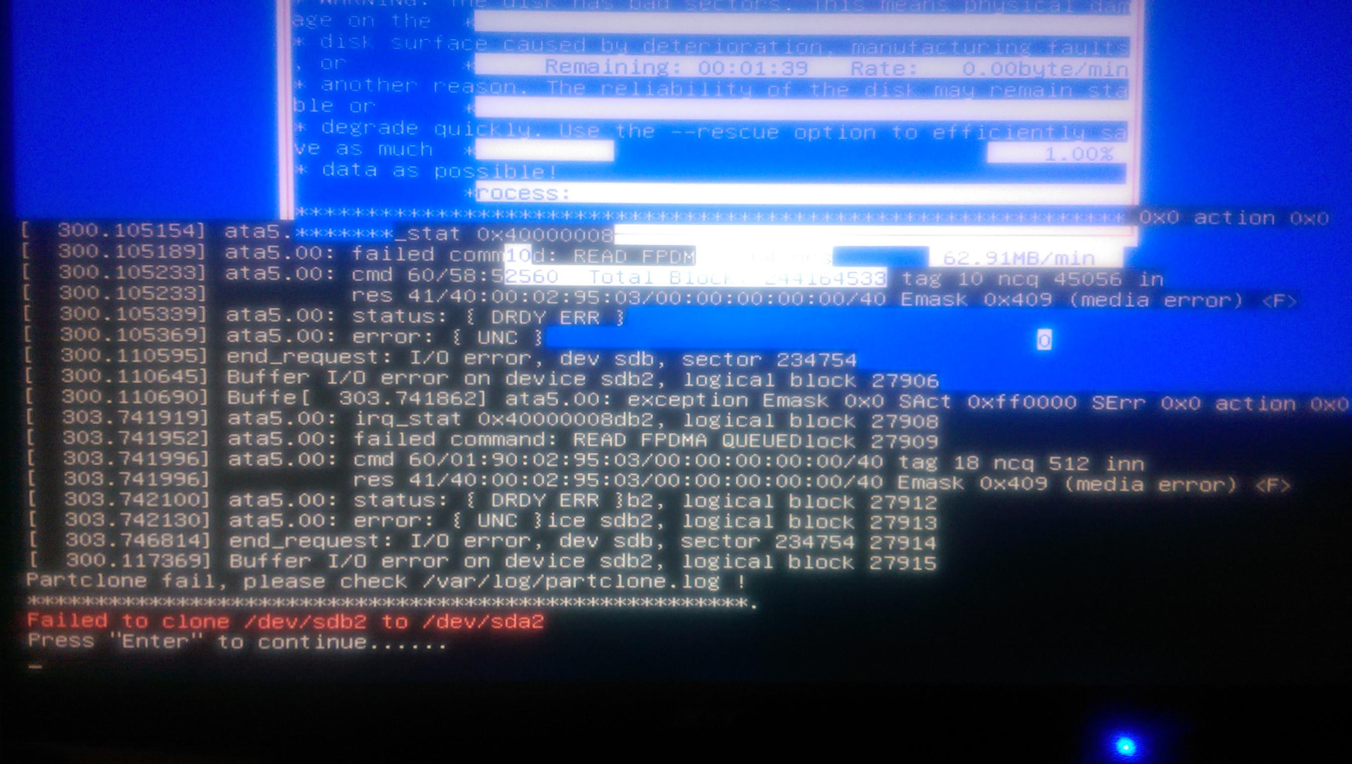

Ich bekomme nun diese Meldung beim Versuch des klonens:
Ich hab Dir in meinem obigen Post #7 ein kostenloses und funktionierendes Programm für die Imageerstellung und Rücksicherung verlinkt. Warum nutzt Du denn das nicht? Acronis hat bei mir noch nie versagt!
Ich fühlte mich sicherer dies ohne image File zu machen, bzw. dachte, dass es so einfacher sei. Aber dann werde ich es wohl damit machen.
