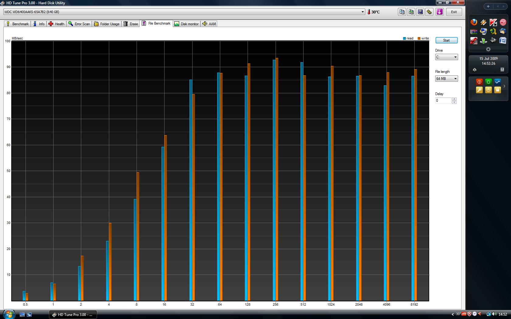

in der pro version von hd tune die ich mir extra zugelegt habe gab es noch einen file benchmark, wo anscheinend auch die schreibfähigkeit gestestet wurde. jedoch kann ich mit den werten nicht soviel anfangen, was sollen die zahlen auf der horizontalen achse?

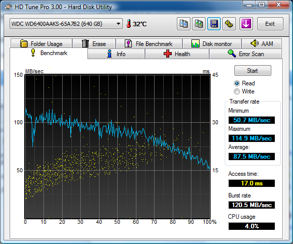

hdtune
-benchmark, screen
-smart werte, screen
wären sehr hilfreich
sorry vergessen..grad angehängt!
beim normalen benchmark (nur read) habe ich 95 mb/s transferrate im durchschnitt! aber wie gesagt es kommt ja aufs WRITE an..
mach mal den ganz linken benachmark test, der is besser. zudem smart werte ?
warum den linken? der ist doch nur read? oder ist read an write gekoppelt, sprich wenn read hoch, dann auch write?
habe ja oben geschrieben..transferrate durchschnitt: 95 mb/s, burst war knapp über 100, das access time weiß ich nicht mehr, aber jo kann den test grad nochmal machen!
wo bekomm ich die smartwerte her?
Wenn du eine große Datei innerhalb einer Partition kopierst, muss die Platte sich totarbeiten, weil sie gleichzeitig liest und schreibt und zwischen beidem mit dem Lesekopf ständig hin und her pendeln muss.
Deine Festplatte ist völlig in Ordnung. Du "testest" nur falsch. HD Tune zeigt dir schon die korrekte Geschwindigkeit an. Wenn du eine zweite Festplatte hast, dann kopier die Datei mal darauf. Ansonsten kannst du dir sicher sein, dass deine Festplatte ganz normal liest und schreibt, mit deutlich mehr als 25 MB/s. Die Geschwindigkeit ist abhängig von der Dateigröße, Fragmentierung der Platte und wo du die Daten liegen (innen oder am äußeren Rand).

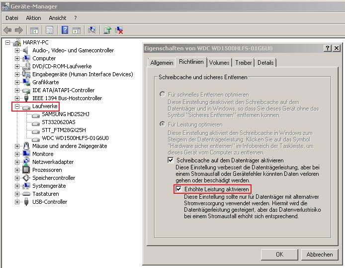

@n00blesupp, hi schau im Gerätemanager, deine HDD rechtsklick auf Eigenschaften, wie auf dem Bild sollte es bei dir sein, meine beide Häkchen sollten drin sein.
Gruss Falke :)

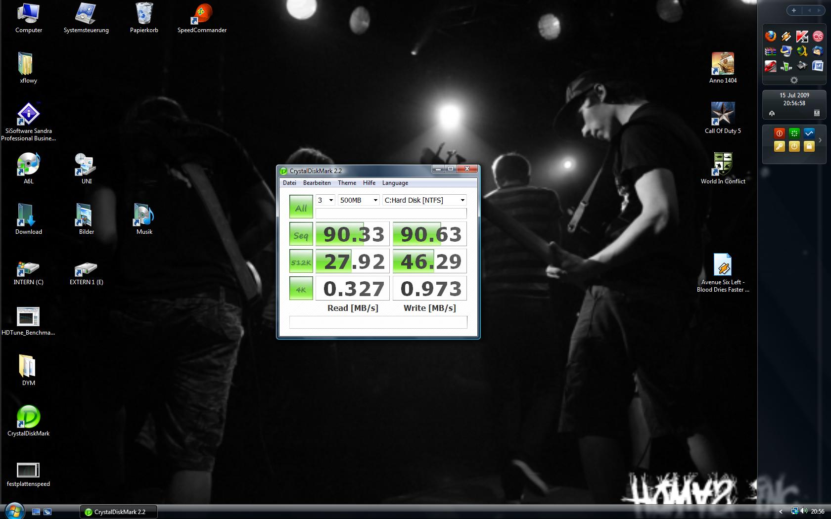

Ich habe den ersten Beitrag nicht ignoriert. Aber du kannst mir sicherlich erklären was der Crystal Diskmark denn so mehr an Benchmarkdaten und "Herz und Nieren Überprüfung" bringt als der eh schon durchgelaufene HD-Tune Schreib und Lesetest?
Genau garnix. Die gleichen Daten anders verpackt. Und ein Stabilitätstest ist das schon garnicht.
Erster Überblick über Randomwerte, für tiefgründigere Ergebnisse habe ich den IOMeter verlinkt.
Die Frage "Könnt ihr mir sagen ob meine Platte normale Leistung bringt" ist nunmal mit HD Tune unmöglich zu beantworten.
Wie auch immer - seh es nicht ein mich hier rechtfertigen zu müssen wenn ich einem User Tools anbiete um die Leistung seiner Festplatte zu überprüfen, welche er in seinem Anfangspost in Frage stellt.

kann mir nochmal jemand meinen ersten anhang erklären? seh ich da die writespeed und was ist auf der horizontalen achse?
btw. soll ich das kästchen von falke jetzt aktivieren oder? gehn ja die meinungen auseinander!
so jetzt wirklich mit anhang - letzterer ist der von cdm..okay so?

Erstmal: das Kästchen würd ich seinlassen...Schreibcache aber natürlich aktivieren.
Write und Read korrelieren sehr stark, wobei der Write meistens leicht höher ist.
Im ersten Anhang siehst du in der Vertikalen Read/Write-Werte in MB/s und in der Horizontalen die Grösse der Dateien die geschrieben wurden. Bei 4 wurden also sequenziell 4kb-Dateien geschrieben. Je Grösser die Datei, desto höher die Transferrate bis zu einer gewissen Grenze.

Dein HD Tune-Screen weist eine Reaktionszeit von 17 ms aus - für eine WD6400AAKS ist diese doch etwas hoch!
Vermutlich ist bei dir im Hintergrund AAM [Automatic Acoustic Management] aktiviert - wenn deine Festplatte im Ide-Modus [nicht AHCI-Modus] läuft, kannst du bspw. mit dem Tool WinAAM das AAM deaktivieren [Regler auf Laut schieben]! ;)

@ eggcake: die werte sind also bis auf die access time okay? warum soll ich das häckchen nicht machen - bringt das keine performance, oder ist das risiko zu groß?
