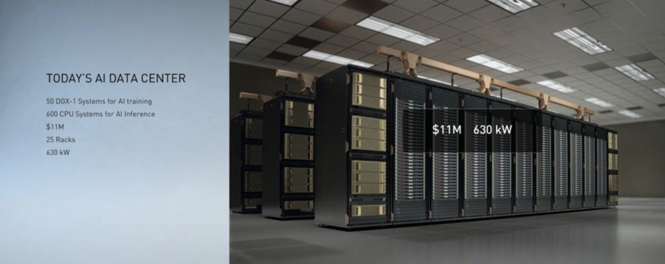

TrueAzrael schrieb:
Heißt das die "KI" lernt dann doch nicht bzw. nur eingeschränkt? Also entweder nur beim konkreten User oder nur bei Nvidia die die KI zum anlernen weiter mit Daten füttern?
Die KI tut sehr wohl lernen - das neuronale Nezwerk läuft auf Supercomputern wie der DGX Reihe bei Nvidia, die eine zigfach höhere Rechenleistung haben als jegliche Userhardware put together. Da braucht die KI auch nicht auf Userhardware für Learning zu laufen, die nicht so viel kosten darf und kann, wie z.B. 50 DGX Server die einen Supercomputer ausmachen, wo jeder einzelne Server 200 000 Dollar kostet. Kein User wird sich Hardware in Wert von 10-11 Millionen leisten können, damit die KI richtig angelernt wird.
TrueAzrael schrieb:
Wäre doch brauchbarer, wenn das was die KI bei User A lernt, auch bei User B zur Anwendung kommt. Geht natürlich nur mit einer Verbindung zu einem Server, die aber mMn maximal optional sein sollte.
Ich denke, die Nvidia Ingeneure wissen schon, welche Hardware für ein KI Netzwerk gebraucht wird, und das ist bestimmt nicht eine kleine GPU in einem Gamersystem, oder selbst mehrere tausend davon.
Klever schrieb:
Die KI tut sehr wohl lernen - das neuronale Nezwerk läuft auf Supercomputern wie der DGX Reihe bei Nvidia, die eine zigfach höhere Rechenleistung haben als jegliche Userhardware put together. Da braucht die KI auch nicht auf Userhardware zu laufen, die weder darauf ausgelegt ist noch so viel kosten soll, wie z.B. 50 DGX Server die einen Supercomputer ausmachen, wo jeder einzelne Server 200 000 Dollar kostet. Kein User wird sich Hardware in Wert von 10-11 Millionen leisten können, damit die KI richtig angelernt wird.
Alles schön und gut, aber woher bekommt das Netzwerk seine Daten zum Anlernen? Sind das nur vorab von Nvidia/dem Spielehersteller eingespeiste Daten für diesen Zweck? Die meisten Daten zum Lernen fallen wohl im Echtbetrieb bei den Millionen von Usern die täglich ein Spiel auf einer Nvidiakarte starten an, diese Daten werden aber scheinbar nicht ans Rechenzentrum zurück geschickt, sonst wäre ja eine Internetverbindung erforderlich, oder hat Nvidia jeder GPU ein Heinzelmännchen beigelegt, dass die Daten aus dem Realbetrieb ins Rechenzentrum trägt?
Irgendwie scheint mir das Ganze so als ob Nvidia da im eigenen Rechnenzentrum KI-Blobs antrainiert die dann in den Treiber gepastet werden.
Ist ja auch legitim, ich hatte das nur irgendwie so verstanden, dass die Software mit jeder weiteren Ausführung intelligenter wird, weil eben Daten gesammelt, analysiert und daraus gelernt wird. Scheinbar war ich da weiter als die Realität.
Davon war eigentlich auch nie die Rede...
Das neuronale Netzwerk lernt anhand von generischen Bildern, die in verschiedensten Auflösungen vorliegen. Es wird weder Input von Gamern noch von den Entwicklern/Publishern benötigt. Wie du schon richtig schreibst, landen die Trainingsergebnisse dann im Treiber und die Tensor Cores der GeForce Karten greifen auf diese Daten zu.
So ist es im Grunde auch, alles was gemacht wird, ist die KI auf den eigenen Rechenzentren mit generischen Daten weiter zu verbessern.
Und soweit ich weiß, kommt das auch nicht über den Treiber, zumindest noch nicht, denn die unterschiedlichen Versionen von DLSS sind in den Spieldateien der einzelnen Spiele als dll enthalten.
Immer dann wenn man der Meinung ist, dass die Fortschritte groß genug sind, wird eine neue dll rausgegeben, die die Entwickler dann entsprechend in ihren Spielen mit dem nächsten Patch einsetzen können.
Alternativ können sich die User selbst auch die aktuellste dll besorgen und damit die vorhandenen in ihren Spielen mit dieser ersetzen.
Ich denke über kurz oder lang wird es Nvidias Ziel sein, diese dll nur einmal auf dem System zu haben und über den Treiber aktuell zu halten. Alle Spiele, die DLSS nutzen, greifen dann auf diesen Ort zu, statt für jedes Spiel eine eigene dll zu haben
